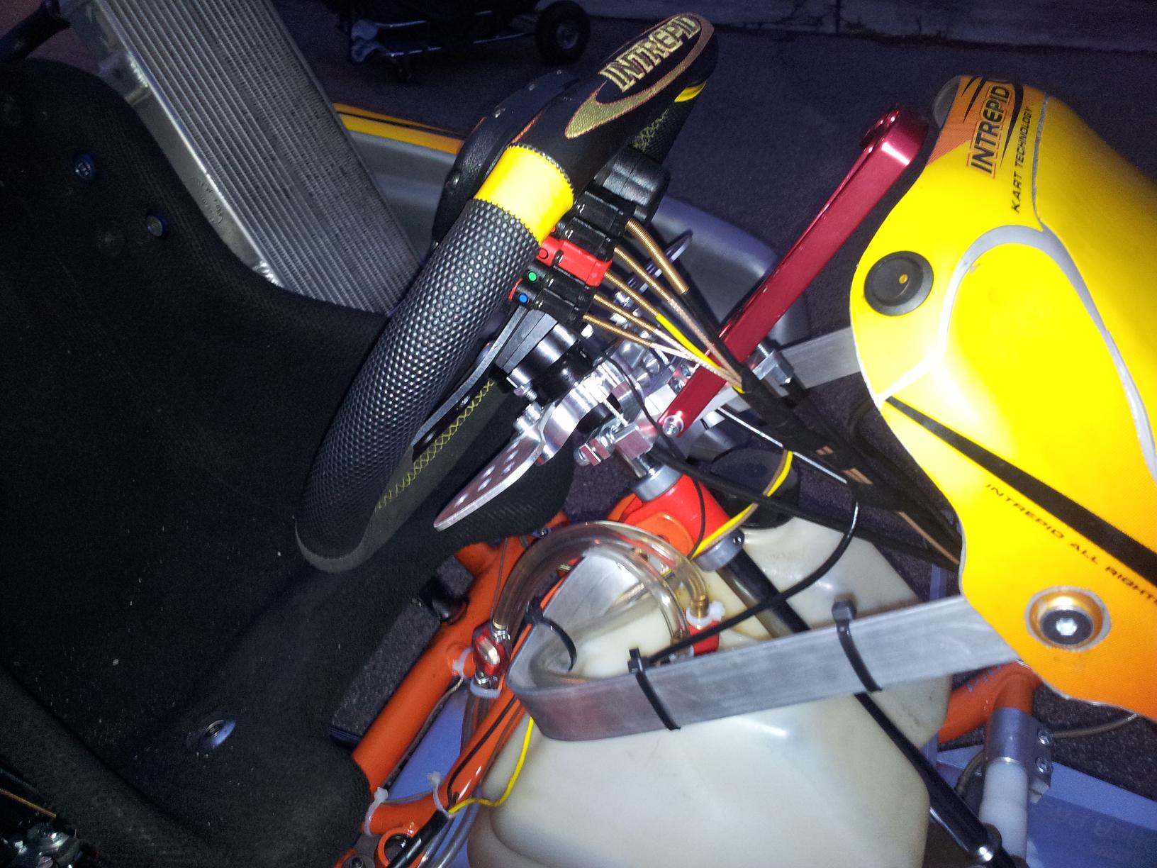

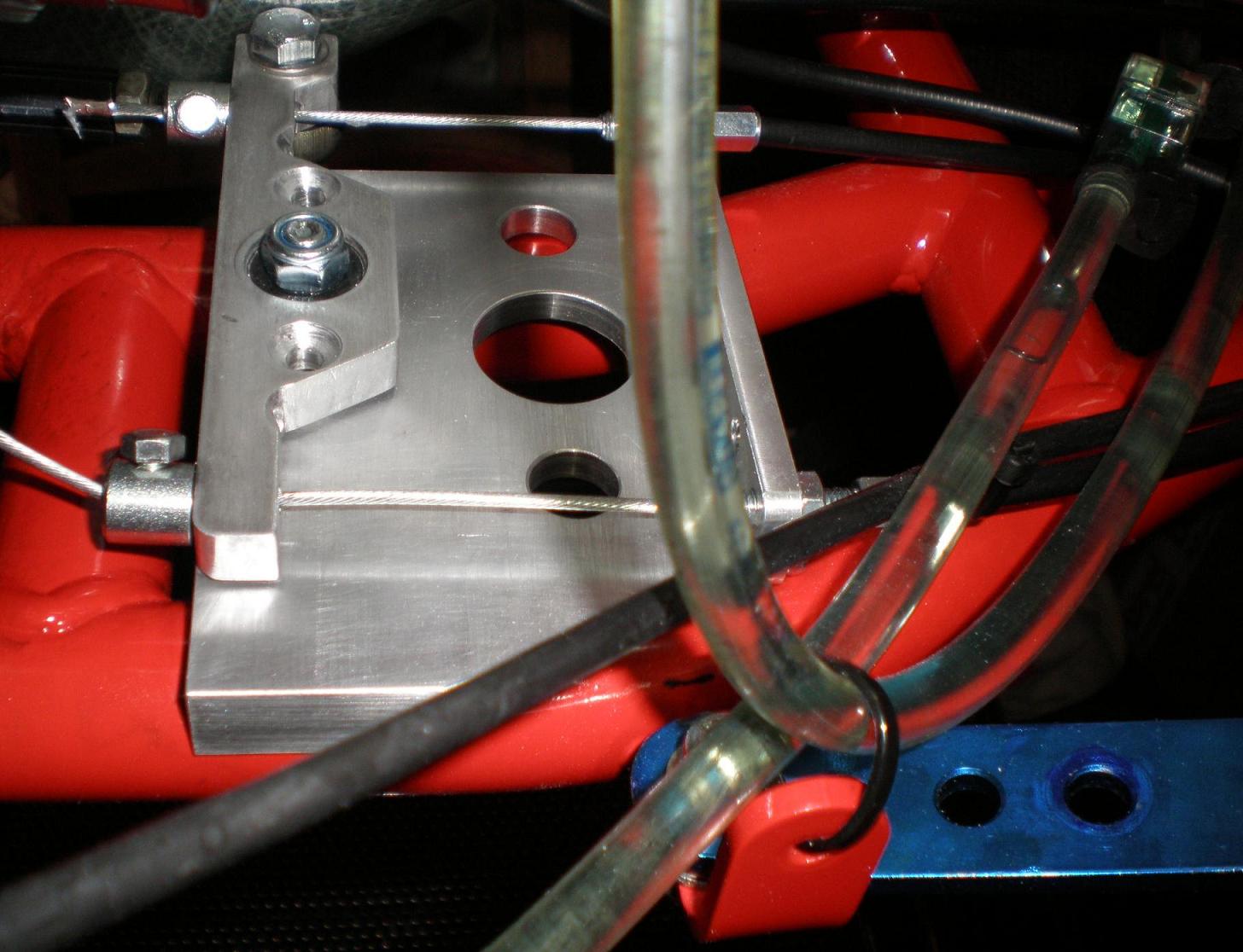

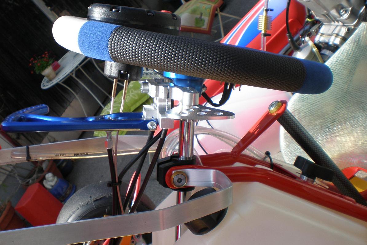

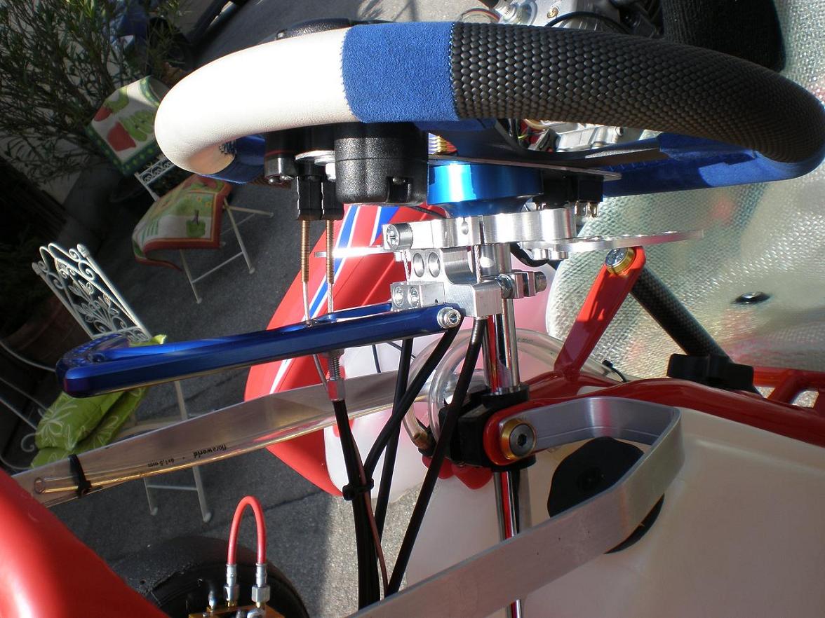

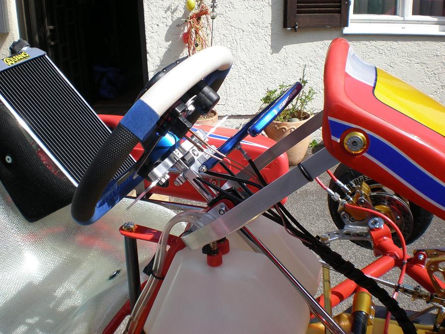

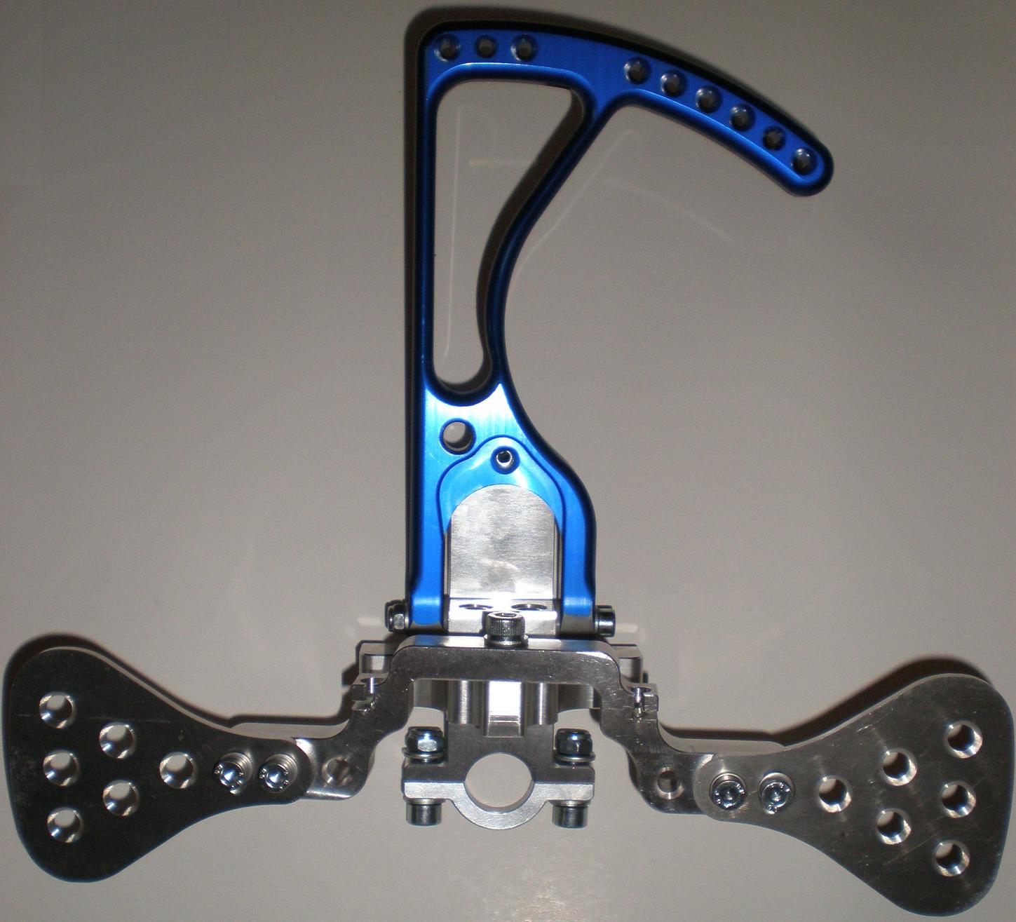

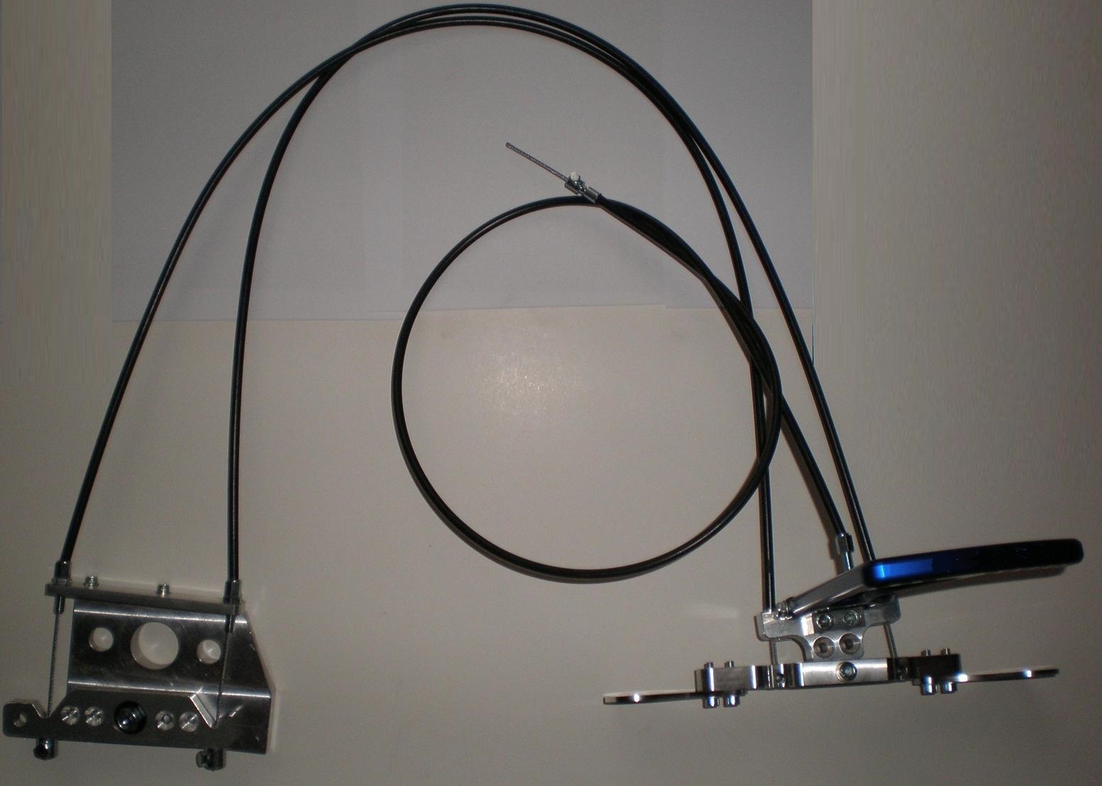

Bilder montiert am Schaltkart.
Umlenkung montiert 2.jpg (166.24 KiB) 1623 mal betrachtet
Schaltwippe montiert.jpg (151.34 KiB) 1627 mal betrachtet
Schaltwippe montiert 3.jpg (154.13 KiB) 1636 mal betrachtet
Schaltwippe montiert 2.jpg (173.42 KiB) 1636 mal betrachtet
Schaltwippe komplett.jpg (236.2 KiB) 1636 mal betrachtet

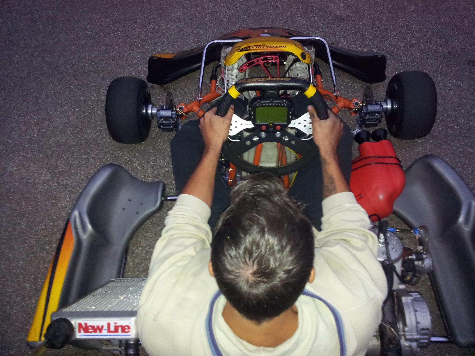

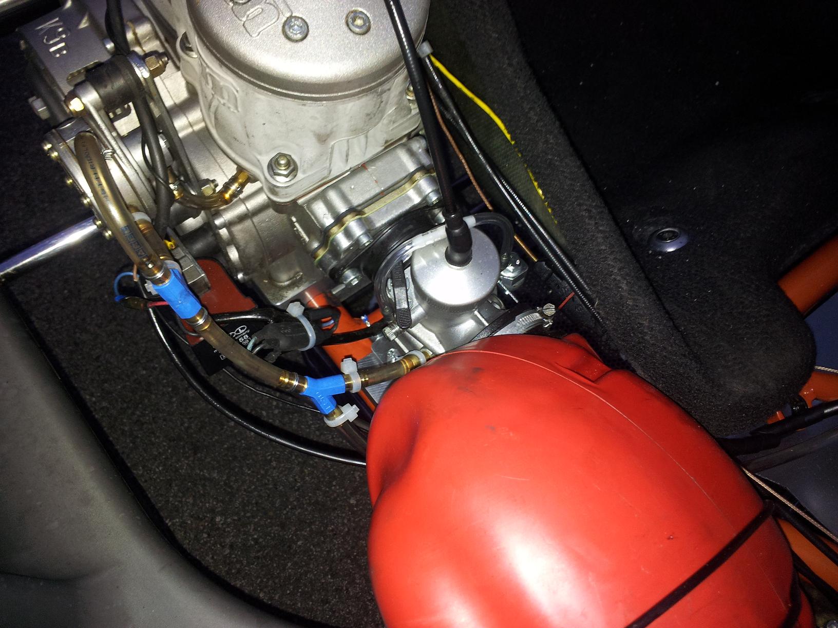

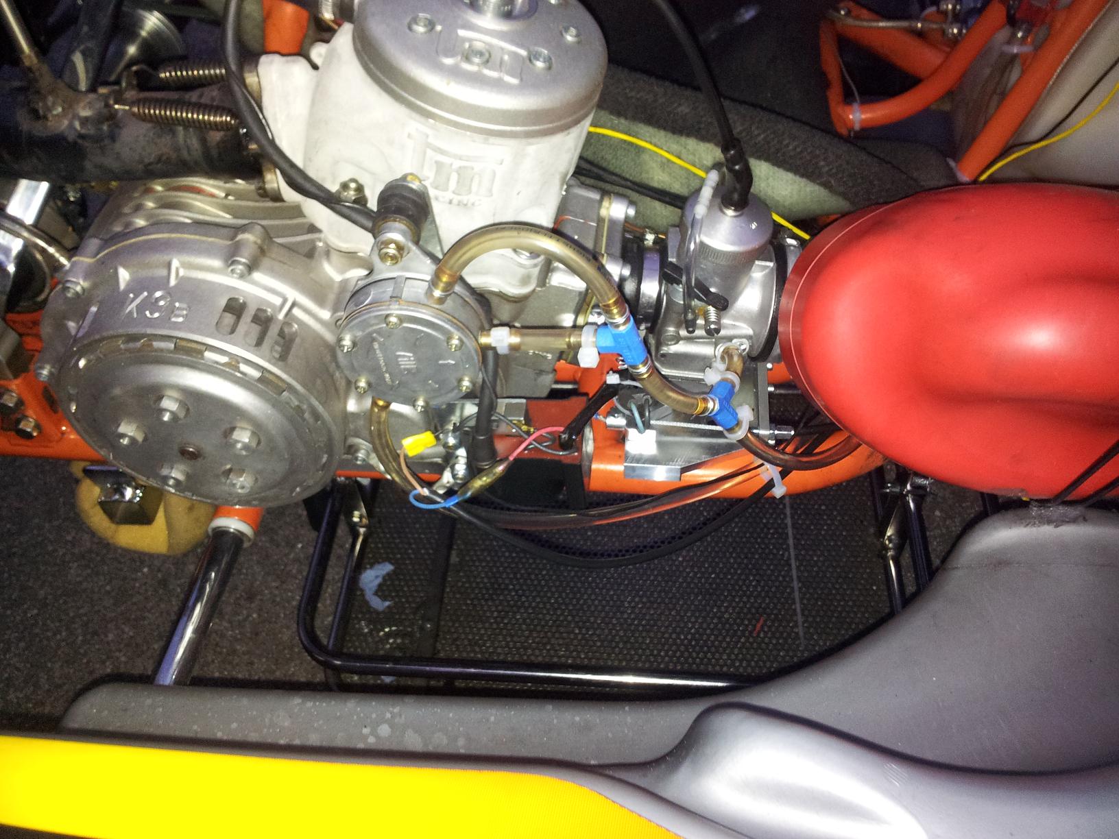

Und noch weitere Beispielbilder
2011-07-21 21.16.38.jpg (293.69 KiB) 1621 mal betrachtet
2011-07-21 21.16.46.jpg (314.65 KiB) 1634 mal betrachtet
2011-07-21 21.17.48.jpg (313.51 KiB) 1639 mal betrachtet
2011-07-21 21.15.43.jpg (309.57 KiB) 1629 mal betrachtet

Vamec oder Motori Seven Schaltwippen
Beitrag von turbo16e2 »
Möchte das system mal ausprobieren audf dem YZ Cross Schalter... welches ist eher zu empfehlen, was qualität und leichtgängigkeit betrifft? Danke!

Beitrag von Kart2018 »
kenne das von Vamec nicht. Seven ist superleicht mit Hilfe direkt vom Hersteller und in Rennen zugelassen. Würde die neueste Version direkt in Italien bei denen bestellen.
