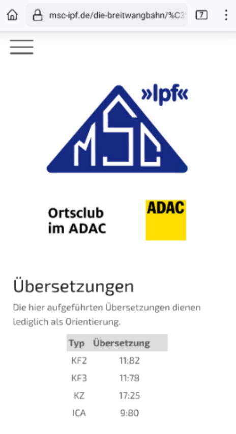

kann mir jemand sagen mit welchen Übersetzungen man mit einem IAME X 30 junior auf folgenden Bahnen am Besten fährt?
Wir sind noch nicht so lange dabei und müssen und erst noch rantasten. Wir fahren gerade mit 11 / 78.

11/78 ist für Bopfingen vermutlich etwas zu lang, wird für die KF3 empfohlen

Wir fahren Bopfingen 11:83
