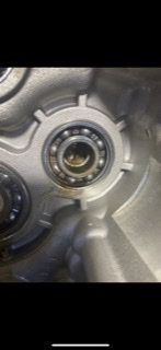

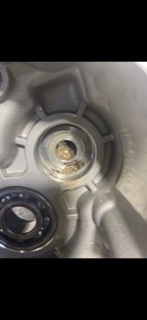

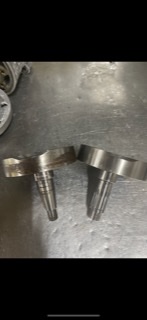

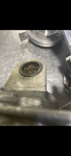

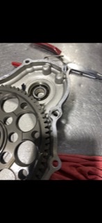

Motor ist nun vom Daniel zurück.
Bin mega zufrieden mit seiner arbeiten und der guten Kommunikation.
Anbei einige Bilder vom „schaden“
Dichtring von der Primärwelle war nicht verbaut gewesen, deshalb auch der ganze Rost im Motor.
Im kupplungsdeckel haben außerdem die zentrierhülsen gefehlt und noch einige weitere Sachen…
Gott sei Dank habe ich den Motor beim Daniel abgeben. Kann ich nur jedem raten der einen gebrauchten Motor kauft(selbst wenn er komplett revidiert worden ist und von einem rennteam stammt, wie es bei mir der Fall war)
Anbei einige Bilder
