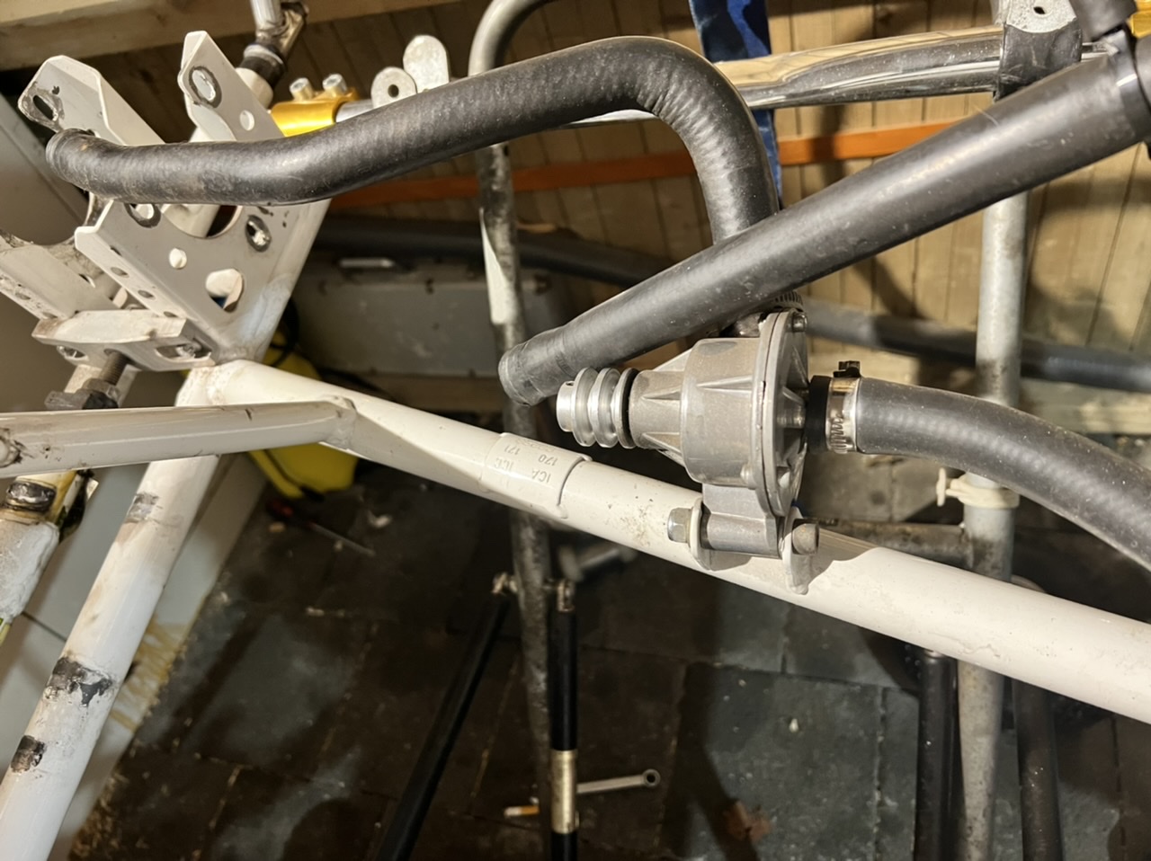

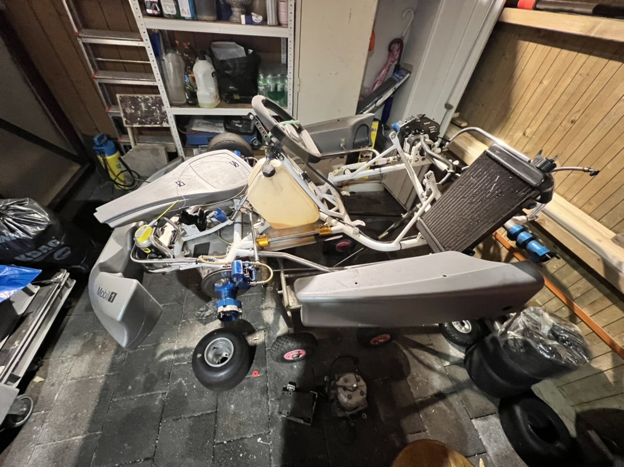

Moin zusammen
weiss jemand was für ein Chassi das sein könnte..
ich finde nichts vergleichbares im Internet mit der mittelverstrebung..
laut vekäufer ist es ein Red baron finde aber keine Information darüber?

Ein Red Baron kann schon gut hinkommen. Ist aus den 90ern. Eigentlich müsste der Hersteller auch auf dem Typenschild stehen. Direkt über den Kürzeln ICA & ICC.

Danke dir für die Antwort!
Leider ist wegen dem Lack nicht mehr lesbar..
Bin gerade auch dabei eine Lösung zu finde für den Hauptbremszylinder zu montieren.
Oder gibt es vergleichbare Systeme von anderen Herstelle die auch den Bremszylinder vorne Mittig wie bei dem Chassie montiert ist nur halt ohne vorderbremse weill ich auf normale Achsschenkel umrüsten will?

Beim Rotax MAx DD2 RM1 war das ähnlich. Ist aber auch ein Dinosaurier. Leider finde ich keine bessere Doku:
https://issuu.com/photopress_magazines/ ... tor_manual

Vielen Dank @Eisbär genau nach sowas hab ich gesucht
@Atom1kk
Gekauft nein aber für ein Bier bekommen und ich dachte mir ich hab noch ein Iame leopard hier rumliegen und bau mir ein zweiter Kart auf aber dadurch das der Bremszylinder vorne Montiert wird und ich sehr wahrscheinlich nicht drum herum komme eine Passende Halterung für ein Universal Bremszylinder dran zu schweissen.. stell ich mir die Frage ob es überhaupt Sinn macht die mühe.. Chassi Bremse Schläuche alles in Top zustand nur die Position für denn Bremszylinder müsste ich abändern
Was denkst du Machen oder Lassen?
@Atom1kk

Ob es Sinn macht? Entscheide du. Wenn du Spaß dran hast - macht es Sinn, Feuer frei
Kann mir jemand sagen was das für ein Chassi ist?
Warum möchtest du die Vorderradbremse überhaupt ausbauen da du mit dem Ding e keine Rennen fährst ist das doch egal.
...wenn die Vorderradbremse funktioniert kannst Du auch später bremsen und bist länger schnell. Dh kannst eine schnellere Rundenzeit fahren.
Ehmmm. Würde ich nicht unbedingt unterschreiben bei einem kart ohne Getriebe. Da du viel runder fahren musst und sie hindert dich eher dran und du könntest schwung durch die kurve verlieren und das kart auch nicht wirklich anstellen, was in wechselkurven von Vorteil ist. Ich würde behaupten,dass ein ungeübter fahrer damit sogar langsamer ist. Ein Getriebeloses kart ist auf üblichen Strecken nicht schnell genug um davon profitieren zu können. Schon garnicht ein leo.
