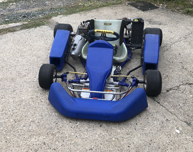

Mein Freund hat mir ein Mach 1 Kart mit KZH Motor verkauft ,er hat es auch mal irgendwo gekauft und kennt sich deswegen leider auch nicht damit aus.
Ich habe leider keinerlei Erfahrungen mit dem Kart ,ich habe einen externen Anlasser gekauft und nach viel hin und her ist es auch gestartet.
Kann mir jemand ein paar tips geben?
Vielleicht einige Informationen über das Kart?
Hat jemand Erfahrungen gemacht?
Ich freue mich über jede Antwort;)

Danke für deine Antwort,
Ich bin das Kart nur einmal gefahren und da ist es mir ausgegangen…
Ich habe gehört man muss den Luftfilter vor der Kurve zu halten?
Gibt es bestimmte Tips für den Motor?

Sorry für die späte Antwort!
Den Ansauggeräuschdämpfer hält man zu um den Motor runter zu kühlen und nicht vor jeder Kurve. Außerdem muss das ganze unter Vollgas geschehen damit es seinen Zweck erfüllen kann. Warum er ausgegangen ist kann unterschiedlich Ursachen haben!
Entweder bekommt er nicht genug sprit oder etwas anderes liegt im argen! Würde an deiner Stelle erstmal den Vergaser auf Grundeinstellung bringen und dann nochmal testen. Danach im Ausschluß Verfahren alles andere überprüfen.
Vergaser Grundeinstellung:
Erst beide Schrauben komplett reindrehenund und dann:
Vodere Schraube (Drehzahl unten) 1 1/4 Umdrehungen rausdrehen
Hintere Schraube (Drehzahl oben) 1 1/2 Umdrehungen rausdrehen
Beim Fahren dann nachjustieren in kleinen Schritten.
Wenn er dann immer noch nicht läuft würde ich die sprit Zufuhr und Zündung (Zündkerze) kontrollieren. Den Vergaser mal Abdrücken um zu schauen ob er dicht ist und wenn das alles nichts hilft würde ich den Motor zerlegen und mir die Membrane usw. anschauen.
