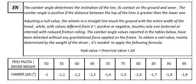

Hallo Winfried, genau aus diesem Grund habe ich die 2013er Version gesucht.
Hier sind Sturzkorrekturwerte für unterschiedliche Fahrergewichte angegeben. Ich gebe zu, ich habe das auch nicht gleich verstanden. Hab mich mal des Nachts damit beschäftigt, dann hat es "Klick" gemacht.

Meine Empfehlung: Mach das Ding mit den angegeben IPK-Maßen rein und fahre einfach. Damit hast du eine gute Basis. Wenn du dann irgendwann der Meinung bist, mit dem Setup zu spielen, kommst du um ein paar andere Löcher sowieso nicht herum.
Wichtig ist in jedem Fall der richtige Sturz an der Vorderachse, damit du dir nicht ständig die Reifen ruinierst. Spreche aus eigener Erfahrung.
