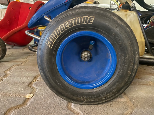

kurz zu mir bin neu bei Euch im Forum. Erstmal danke für die Aufnahme hier im Forum, bin 41 Jahre und nun Besitzer eines Sodikart mit Honda GX390 älteren Baujahr.
Habe vorn an der Achse nen 17mm Achsschenkel und wollte mal fragen welche Stopmutter Ihr vorn verwendet. Sollte ne M10 sein denke ich
Dankeschön im voraus an ALLE.
Versuche mal Bilder anzuhängen.
Achsschenkel Welle 17mm Sodi-Kart älteres Modell

habe es selber rausgefunden ist M14x1,5

Gruß, Georg[/quote]ja ich wollte ja nur wissen was dort Original verbaut wurde, habe leider keine Daten gefunden. Die neuen Kart´s haben ja alle M14 Muttern dran oder diese Radsterne- Aufnahmen, nicht das da einer die runtergedreht hat und neues Gewinde drauf gedreht hat. Aber ich habe jetzt neue eingebaut und die haben ne M14 Mutter fühlt sich sicherer an für mich.

...wichtig ist, das Du dafür eine Stopmutter verwendest und diese auch nur soweit anziehst, dass sich die Distanzringe innen auf dem Achsschenkel gerade noch von Hand drehen lassen.

ja habe ich rausgelesen das durch die Wärme sich die Lager ausdehnen und es soll ca. 0,5mm Spiel Axial bleiben.
