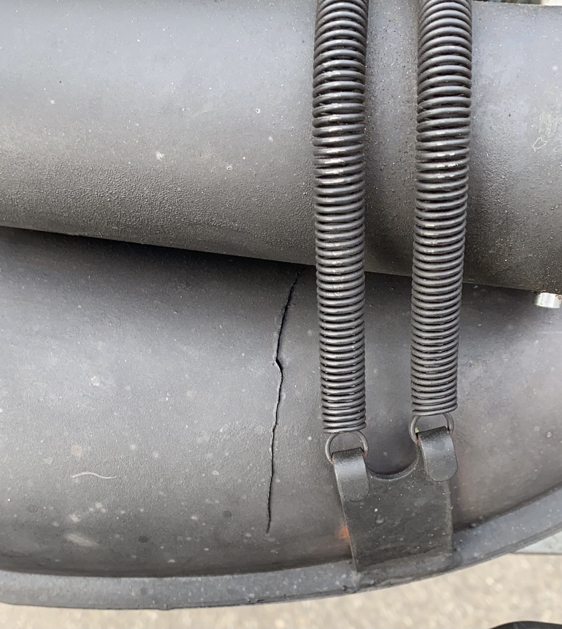

Gestern hat mein Auspuff einen Riss bekommen, habe aber leider keine Ahnung wie genau und warum das passieren konnte..
Wisst ihr vielleicht warum der Riss entstanden sein konnte? Weil der ist ja an keiner Naht oder sonst was gerissen.
Hab gelesen das es wohl eine Krankheit sein soll, lieg ich da richtig?

Ja kann leider passieren. Die Qualität der rotax Teile hat in letzter Zeit leider keine positive Richtung genommen. Zählen aber vermutlich trotzdem noch zu den langlebigen Teilen.
Auspuff gerissen hatte ich auch letztens, allerdings an einer anderen Stelle. Hab es schweißen lassen und gut ist.

Tip meinerseits: Bring das Teil in eine Karosseriewerkstatt, die ein MIG-Lötgerät hat. Vorteil: Niedrigere Temperatur, Lötstelle bleibt etwas flexibler im Vergleich zum schweißen.
Vor dem Löten etwas „reindengeln“, um die Oberfläche zu vergrößern und an den Enden des Risses 2mm Loch reinbohren um zu verhindern, dass es weiter reisst.

Der auspuff ist noch vor evo also bis bj 2015. Bei den Varianten ist es eigentlich nur die feage der zeit bis er irgendwo reisst.
