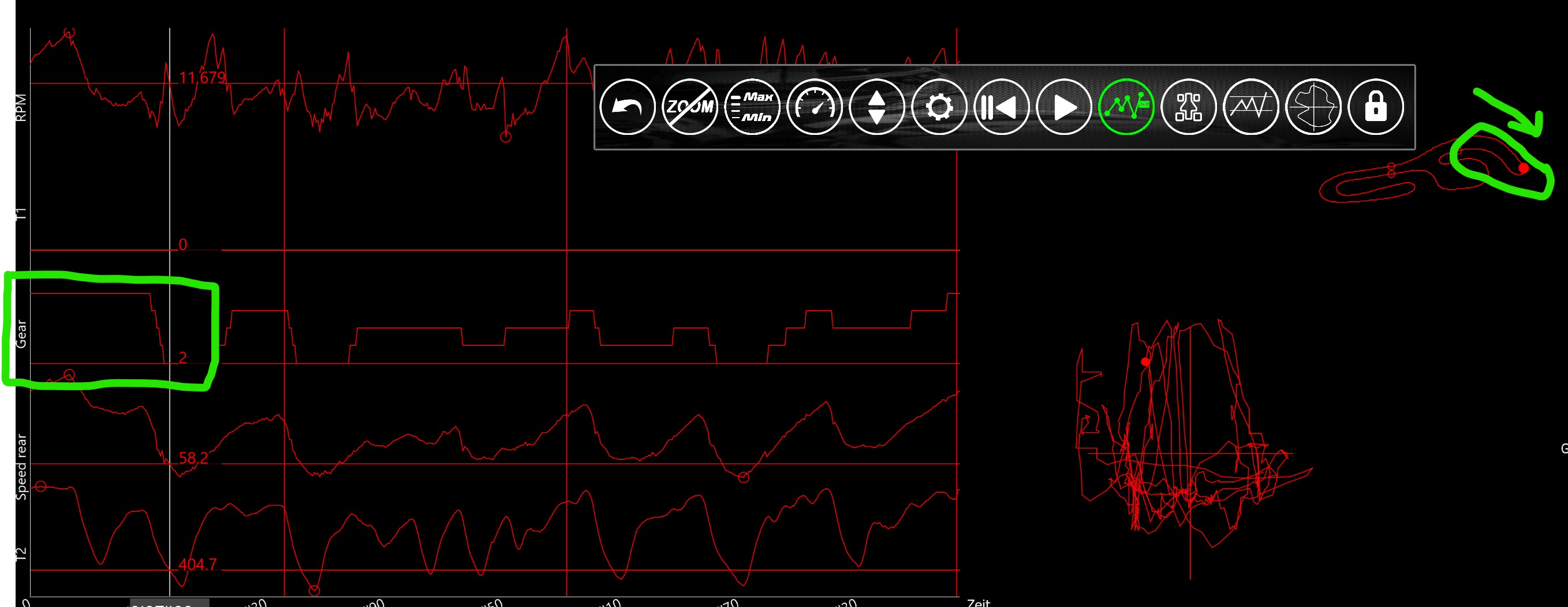

[quote='oliver67','index.php?page=Thread&postID=314634#post314634']Nach einer langen Geraden und anschließend enger Kurve muss ich 3x runterschalten, da heißt in der Bremsphase und beim Einlenken, was alles zusammen etwas viel ist.
Daher die Idee schon beim Anbremsen 3x zu schalten und in der Kurve die Hände wieder am Lenkrad zu haben (und die Kupplung eventuelle Drehzahlspitzen ausgleichen zu lassen)
War aber nur eine Idee...[/quote]
So sollte das eigentlich sein - bei geradem Lenkrad schalten und bremsen, dann Bremse loslassen und mit dem richten Gang einlenken. Hab mal einen Screenshot von der ersten Spitzkehre in Wackersdorf zur Veranschaulichung angehängt. Du schaltest innerhalb 1 sec. von 6 in 2, Bremsvorgang ist abgeschlossen und erst dann einlenken (beide Hände am Lenkrad).
Wackersdorf Spitzkehre 1.jpg (299.72 KiB) 1009 mal betrachtet

Coole Telemetrie!
Dann wer ich mal weiter üben,
Danke nochmals für die vielen Tips
