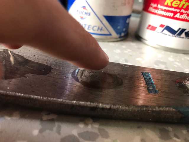

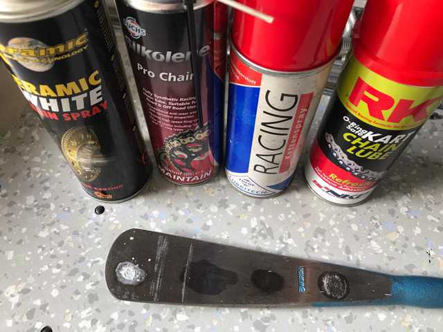

Seit den 90ern verwendete ich Fuchs Racing Kettenspary (weisse Dose), das war ein dünnflüssiges Öl welches kaum vom Kettentrieb weggeschleudert wurde und nie klebrig wurde.

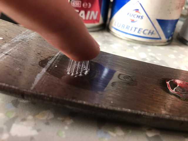

Leider ist meine letzte Dose fast leer und so bestellte ich das Nachfolgeprodukt Fuchs Pro Chain (schwarze Dose). Leider ist das Produkt nicht mehr das was es einmal war, nach kurzer Einwirkzeit wird das Zeug klebrig und zieht Fäden wie Gummikleber !!!
Das RK Chain Lube ist in etwa wie das Fuchs Pro Chain, einfach nur Gummikleber.
Xeramic White Chain Spary da stellen sich bei mir sowieso die Haare auf wenn ich das weisse Zeug auf der Kette sehe.

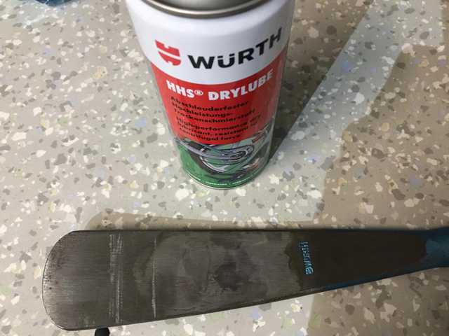

Das sind Schmierstofe auf Teflonbasis und so habe ich mir Würth HSS Drylube geholt, es hinterlässt einen matten und schmierigen Film auf der Oberfläche (ähnlich einer Wachsschicht). Das habe ich jedoch auf der Kartkette noch nicht ausprobieren können, aber ich werde berichten wie lange die Kartkette damit überlebt.
