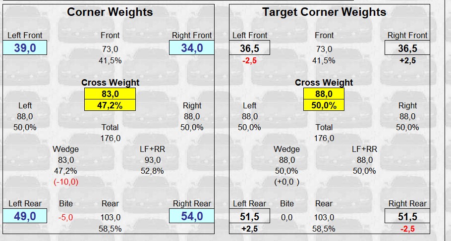

Hallo Chassis-Spezialisten,
schaut euch bitte mal die Radlasten im Anhang an.
Bisher sind wir so gefahren (Sitz Tillet T 8 ) .
Da neue Sitze auf die Karts kommen möchte ich die Radlasten weiter harmonisieren.
Der erste Gedanke, den Sitz weiter nach links zu bringen wird vermutlich das Problem der Unterschiedlichen Diagonal-Werte nicht ändern.
Ein Problem am Chassis schließe ich aus, da beide Karts lediglich das leicht unterschiedliche Fahrergewicht widerspiegeln, die prozentuale Verteilung ist gleich.
Warum ist die Radlast vorne links höher als rechts?
Das die Radlast hinten rechts höher ist, erklärt sich ja aus der Motorseite.
Nachlauf und Sturz waren mit Laser eingestellt.
Die Chassis-Höhe ist ja nur in festen Stufen veränderbar.
Hier sollte sich kein Fehler verbergen.
Für zweckdienliche Hinweise zur Optimierung bin ich dankbar.
Auch wenn wir nur hobbymäßig fahren, möchte ich nach Möglichkeit optimieren.
Winfried

Ich habe genau die selbe Gewichtsverteilung bei mehreren Chassis neuerer Generation beobachtet. Zusätzlich wirkt sich bei Chassis neuerer Generation weniger die Bewegung des Oberkörpers auf die Radlasten aus. Aber ich habe das ganze (noch) nicht weiter untersucht... und habe dazu keine Belege.
Ich vermute dass der Sitz zu ungenau eingebaut ist, sprich der Sitz muss in deinem Fall nach rechts verdreht und nach vorne links kippend eingebaut sein.

Ich habe deine Werte mal in meinen Radlastrechner eingegeben.Um eine 50% Verteilung zu erhalten,müsstes du lediglich 2,5kg verschieben.Vorn nach rechts,hinten nach links.
Sicher hat man immer ein gutes Gefühl,wenn mann es genau eingestellt bekommt,aber ich wage zu bezweifeln,das du diese Veränderung beim Fahren überhaupt bemerkst.Sicherlich wirst du mit einem Höhenausgleich der Achsen (auch vorn) und einer Neuausrichtung des Sitzes deine Werte verbessern können,aber wie gesagt,ich glaube nicht,das du das bemerkst.

Hallo Deki#91, hallo Sunshinereggie,
Danke für eure Hinweise.
Wenn die neuen Sitze vorliegen versuche ich ob der Einbau die Differenzen reduzieren kann.
Das Gewicht der Karts wurde mit zugehörigem Fahrer ermittelt.
Der Hinweis, dass dieser Unterschied im Fahrbetrieb nicht bemerkt wird kann ich bestätigen.
Zumindest nicht von uns, dafür fahren wir zu wenig ( 10-12 Tage/Jahr).
Winfried
