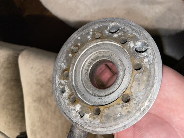

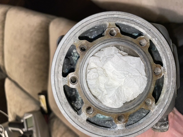

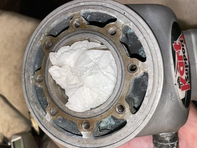

Hallo, habe mit schon einige threads durchgelesen, jedoch hat’s mir leider nicht besonders geholfen.
Ich möchte meinen Zylinder sowie Kopf gerne gründlichst reinigen/entkalken.
Den Kopf werde ich eventuell neu kaufen, da dieser eh schon relativ zerfressen ist.
Habe nur bedenken, ob backofenspray die Beschichtung vom Zylinder angreift?
Anbei einige Bilder

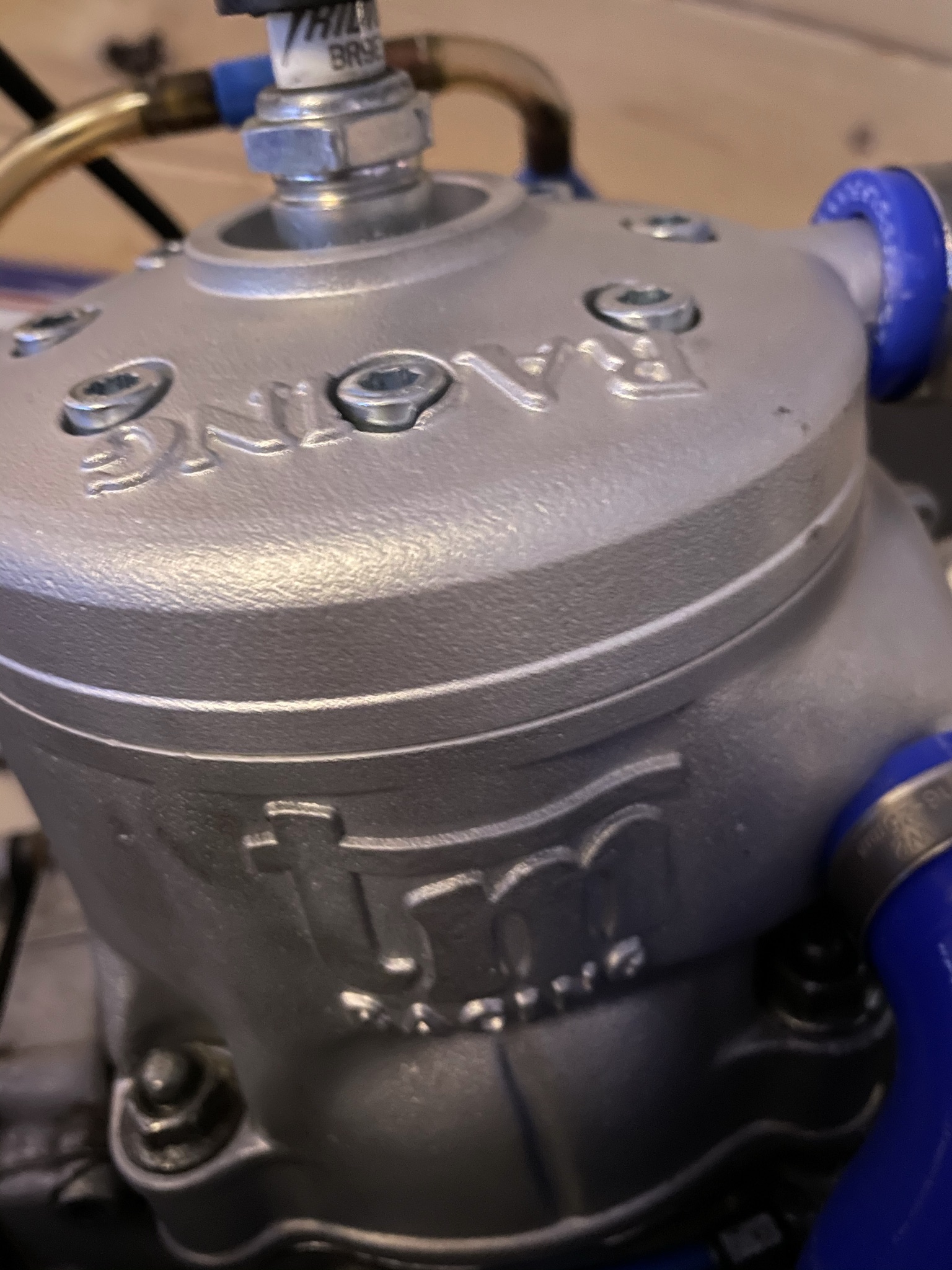

Keramik gestrahlt
Beitrag von Schattenparker »
Hier mal ein Bild
Hans<<
