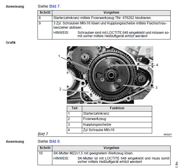

Den Blockierer brauchst du nur, wenn du das Primärzahnrad lösen musst. Also das Ding unter der Kupplungsglocke, auf dem die Kupplung aufgeschraubt ist.
EDIT: Starterzahnkranz heißt das offiziell. Foto im Anhang.
Starterzahnkranz DD2.jpg (90.63 KiB) 1090 mal betrachtet

[quote='Eisbär','index.php?page=Thread&postID=312085#post312085']Den Blockierer brauchst du nur, wenn du das Primärzahnrad lösen musst. Also das Ding unter der Kupplungsglocke, auf dem die Kupplung aufgeschraubt ist.[/quote]
Vielen Dank Larsi für die Info ! ^^ Das Handbuch Bild zeigt ja Quasi alles ;)....Nur nochmal fürs rein Technische Verständnis.... :D

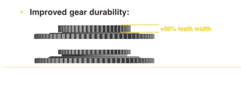

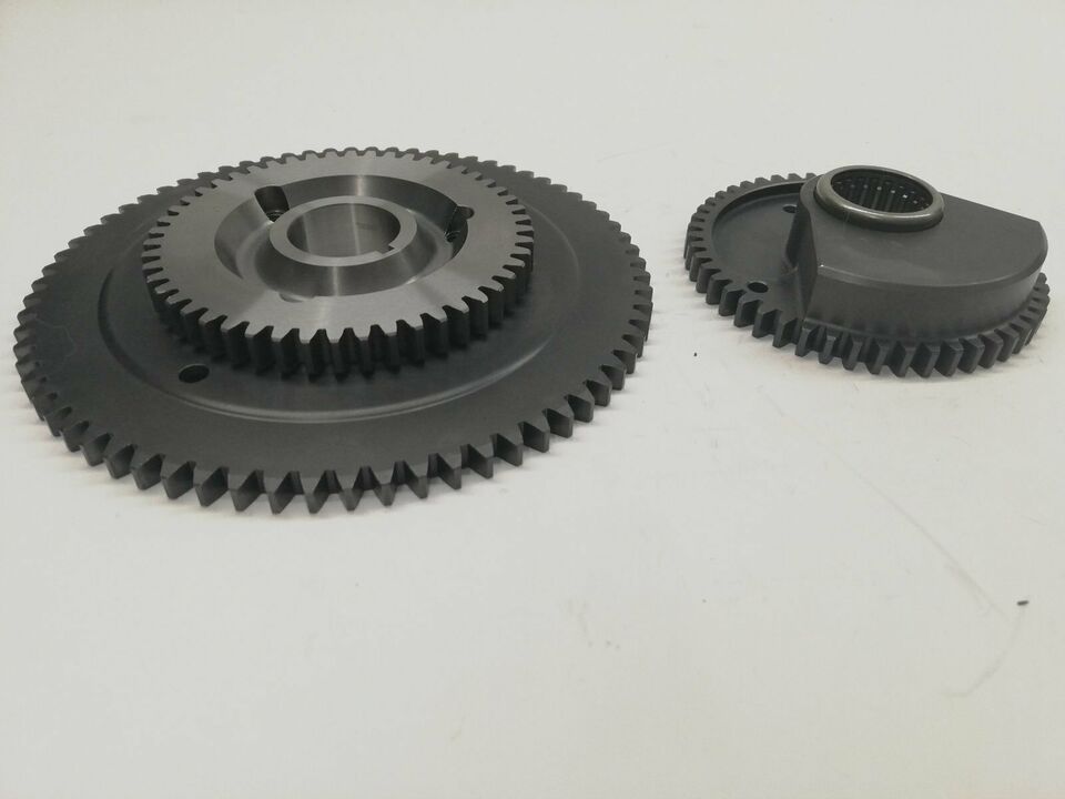

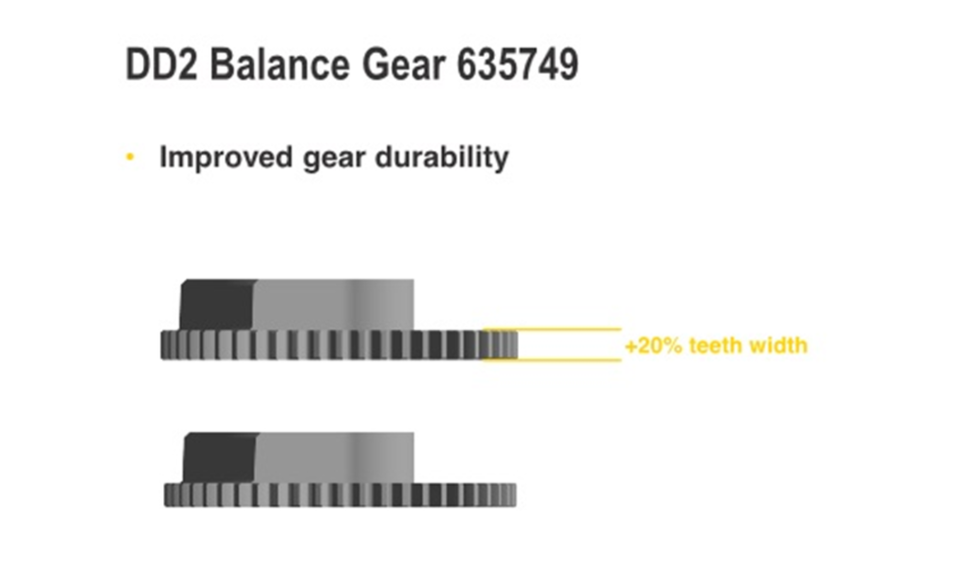

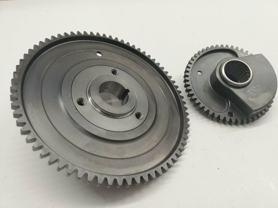

Also bräuchte ich den Stopper / Blockierer nur wenn ich zum Beispiel die 2020 Retro Fit - Starterkranz und Ausgleichsrad Version in meine Kiste einbauen würde... 8o
Die 2020 Retro Fit - Starterkranz und Ausgleichsrad Version hat ja 20% mehr Material. :thumbsup:
