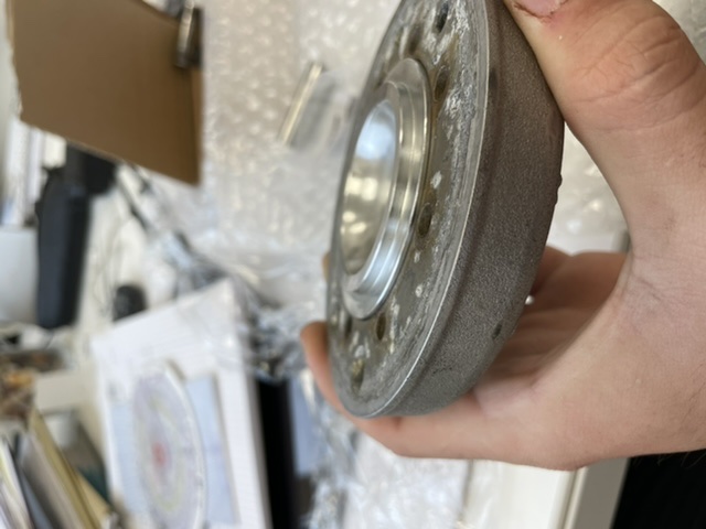

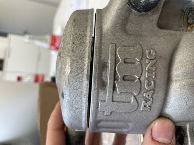

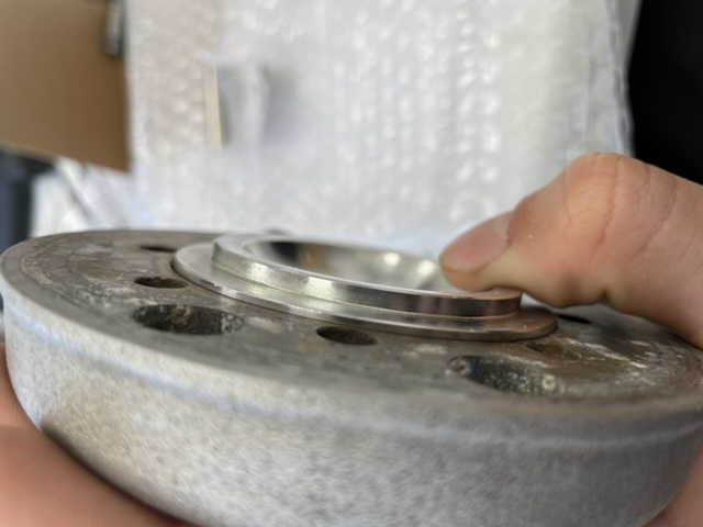

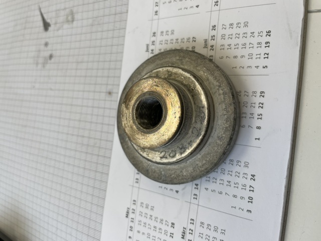

Hallo, habe mir einen 4 grad Einsatz bei Mondokart gekauft, dieser scheint nun zu lang zu sein? Muss ich ihn nun einfach abplanen? Hätte gedacht, dass es Plug and Play passen wird. Quetschkante usw einstellen ist klar.
(Letztes Bild ist von dem alten Einsatz)
