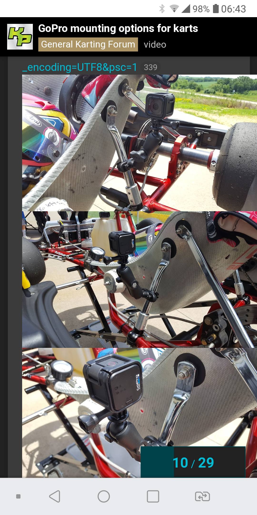

Möchte meine eher mit so einer Halterung montieren...

[quote='tomtauch','index.php?page=Thread&postID=312202#post312202']Möchte meine eher mit so einer Halterung montieren...[/quote]
Genau die wollte ich auch gerade vorschlagen, kenne ich noch aus meiner Motorradzeit.
Was auch richtig klasse Aufnahmen werden: Diesen Halter vorne am Rahmenrohr in der Nähe der Achsschenkels platziert und so gedreht, das der Gasfuß leicht zu sehen ist.
Nächste Einstellung: Zum Fahrer nach hinten gedreht. Am besten mit externem Mikrofon in der Nähe vom Motor
Da kann man richtig geile Videos zusammenschnipseln, wenn man ausreichend Zeit hat. Hat mich einige schlaflose Nächte gekostet.

Ich hab den Max Kühler jetzt nicht im Kopf.
Beim DD2 ist eine leichte Schrägung vorhanden, die lassen sich aber mit entsprechenden Haltern (Standard Halter mit den kleinen Zwischenstücken/Verlängerungen) beliebig positionieren
