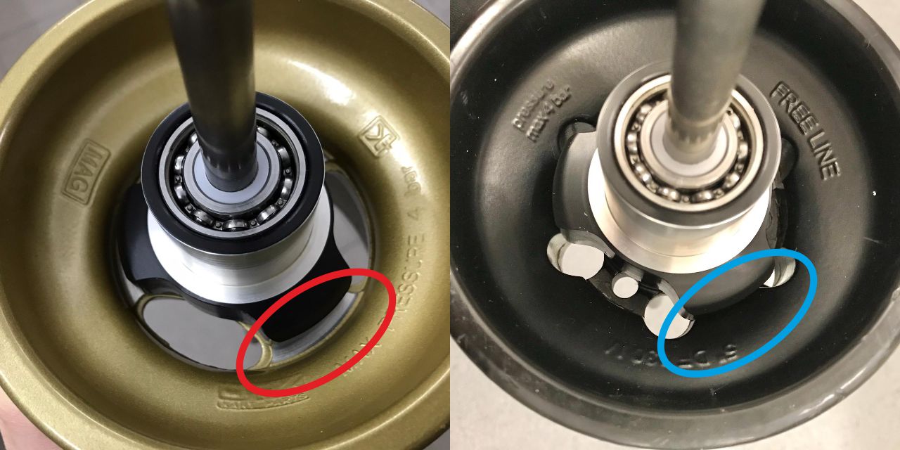

Die MXJ sind gestern angekommen und sorgen für staunen, ob die OTK Radsterne grösser im Durchmesser sind ?
Meine Freeline und einige "Aftermarket" Radsterne (wie dieses im Bild) sind relativ genau 73mm im Druchmesser und liegen auf der Felge (blaue Markierung) fast auf.
Bei der MXJ Felge ist da ein grösserer Abstand (rote Markierung), ist das mit OTK Radsternen auch so ?
- radstern.jpg (117.76 KiB) 1012 mal betrachtet

Hast du dir ganz neue Felgen gekauft?
Die letzten Tage gab es bei Ebay Kleinanzeigen insgesamt 6 Sätze, aber gebraucht. Hab auch gleich zugeschlagen, gleich mit Reifen.
