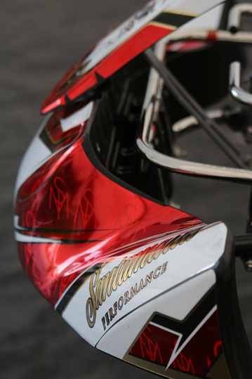

Schaul mal hier im Anhang. Bei Dekoren sind gestalterisch eigentlich kaum Grenzen gesetzt... in diesem Fall Rot Chrom, Gold Chrom und Unifarben kombiniert.
