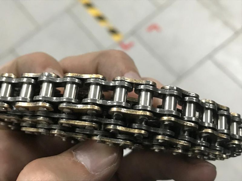

EDIT: Hier noch ein Foto einer alten ausgemusterten Kette die ich probeweise mit Ultraschall gerinigt habe... die ist danach einfach "klinisch" rein auch in den kleinsten Zwischenräumen.
Glaube so ein Waschtisch ist allgemein die bessere Wahl wenn es um Motorenteile geht, der Ultraschall ist eher etwas für das Innere von Vergasern, Düsen, etc.
Mit Benzin hast du vollkommen Recht und ich würde es nicht empfehlen ! Habe es draussen betrieben, dann Pressluft auf dauer blasen eingeschaltet und erst dann den Deckel langsam aufgemacht, aber allein die noch übrig gebliebenen warmen Dämpfe 8| hauen einen um, möchte nicht wissen was passiert wenn da ein Funke dazu kommt.
