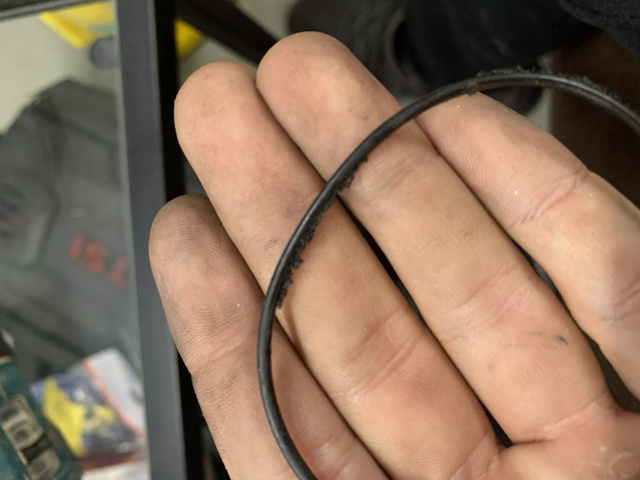

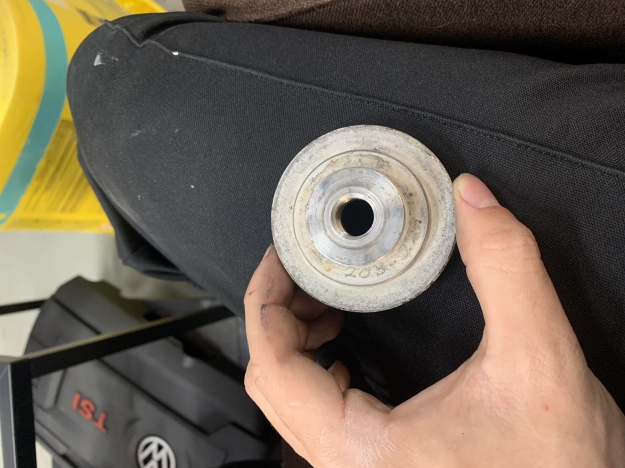

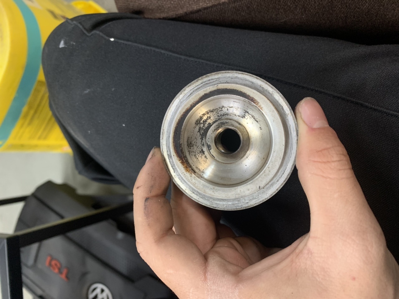

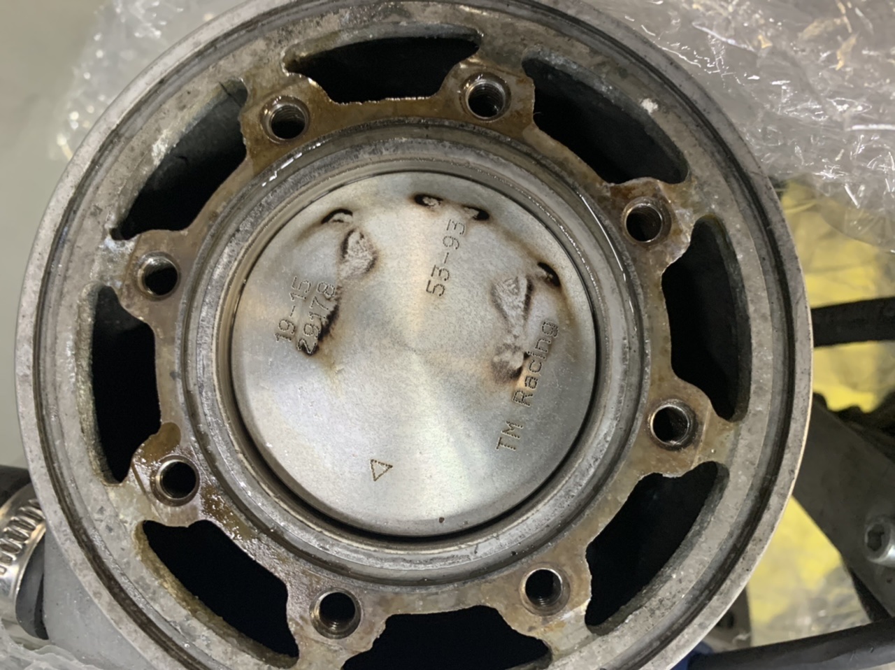

Ich möchte mir schonmal einen neuen Kolben kaufen, da der jetzige schon 6h drauf hat.
Finde jedoch keine Information welchen ich benötige(4grad,7grad usw)???
Auf dem brennraumeinsatz finde ich auch keine Bezeichnung welche mit weiterhilft...
(Die schwarzen stellen am Kolben kommen denke ich von der Dichtung...)
Vielen Dank sxhonmal :)

So wie ich das sehe 4° Kolben
Der Motor benötigt Mal ein bisschen Pflege :)

Da legst du ein Lineal auf die Quetschkante, dann siehst welchen Winkel du hast.
Dann kannst noch die Tiefe messen, die der Brennraum in den Zylinder ragt.
Dann weist du welchen Brennraumtyp du hast. Dem Kolben ist das aber egal.
