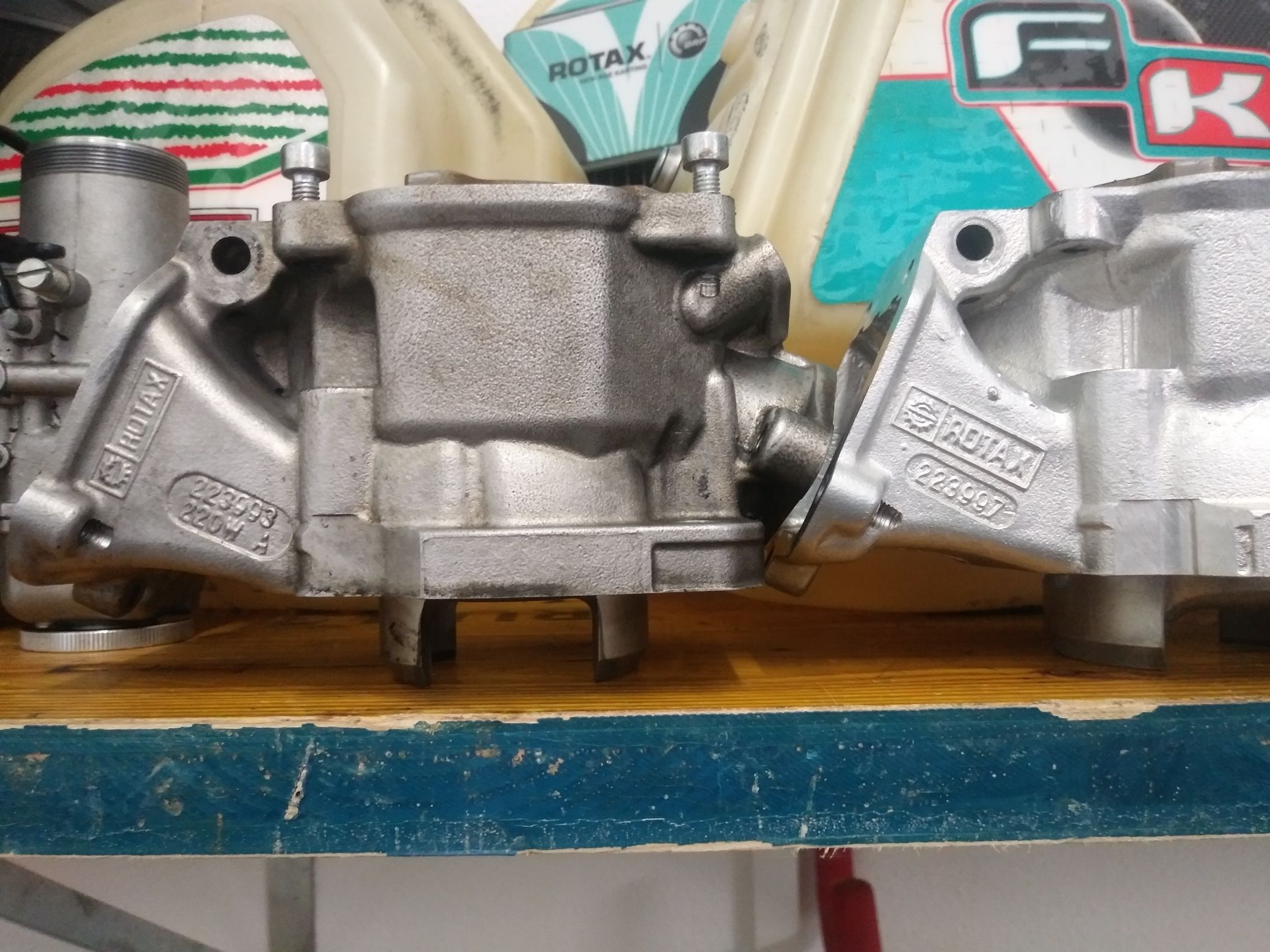

Kann mir jemand den Unterschied zwischen den beiden Zylindern sagen?Sind alle beide AB Zylinder,welcher ist von der Bauart besser?Ist der rechte ein Evo?

Der mit der Nummer 223993 ist der aktuellere ab 2014 mein ich . Der mit der Endung 997 ist davor . Müsstest du auch daran erkennen das der Auslasskanal bei dem 993 Oval und bei dem 997 rund ist .

Der linke, 993 kam ab 2009 und galt damals als evo. Der 993 hat 2 updates bekommen. Einmal 2011 wo die zahlenkennund den Buchstaben gewichen ist und 2017-2018 wo der heutige evo bekannt ist. Ist erkennbar an dem qr code an der seite. Wobei die letzten zylinder vor dem 2018er evo auch teilweise qr hatten. Den heutigen evo erkennst du an einer Buchstaben kennung im einlass

Danke für die Antworten.Also ist der linke besser...

ob er besser ist, ist eine andere sache.... ältere können auch sehr schnell sein. es kommt natürlich auch auf den zustand an. wenn der neuer schon nicht mehr rund ist und viel mehr gelaufen hat, könnte er auch langsamer sein.
