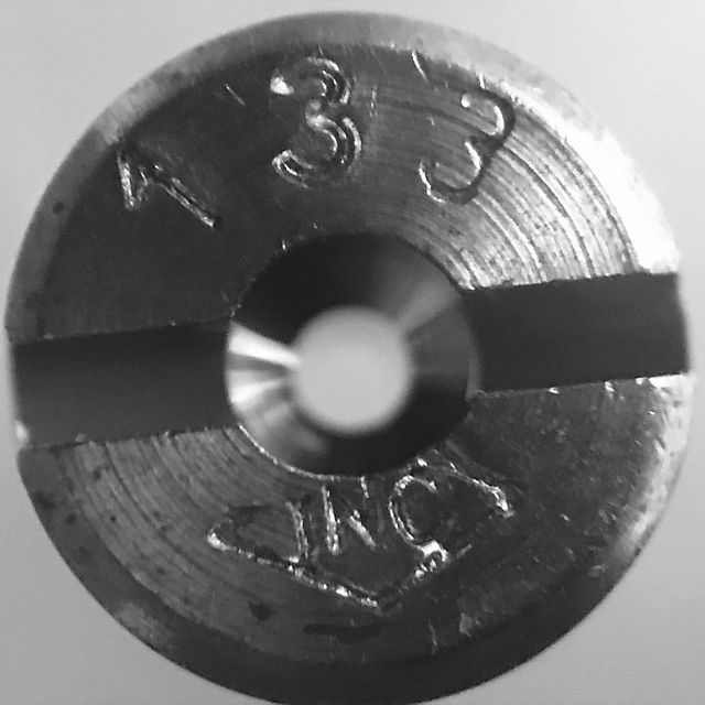

Ich habe gestern nochmal Hauptdüsen 125-135 mit meinen einfachen Messmitteln vermessen.
Die Bohrung ist bei dieser Düsengrösse um 0,08mm grösser als angeschrieben.
Aber die Abstufung zwischen den Düsen war immer exakt richtig, somit kann man damit gut arbeiten.
Ansonsten sind die Düsen sehr genau gefertigt und bin mir daher sicher dass die grössere Bohrung einen gewollten Hintergrund hat (nicht laminare Strömung, daher hat Dellorto wahrscheinlich mit Durchflusstests erruiert um wieviel die Bohrung grösser sein muss um die Menge an Treibstoff zu liefern die auf der Düse steht ... das würde auch dafür sprechen wieso bei grösseren Düsen auch die Bohrung näher an den angeschriebenen Wert kommt).
Wichtig ist das man originale Düsen kauft, drauf ist ein eingraviert ! Bitte achtet auf das !
Ich habe eine eMail (mit bescheidenen Italienisch) an Dellorto geschrieben, mal sehen ob sich jemand dort die Mühe macht und die eMail beantwortet.

bezogen auf meinen Eintrag vom 1. Nov. eine Ergänzung.
Hatte die Gelegenheit 3 HD im Labor mit einem Steriomikroskop messen zu lassen.
Das Ergebnis zeigt, Messen mit der Messlupe, zumindest bei mir, zu ungenau.
Die von Deki#91 erwähnte Gravur ist vorhanden.
Bez.: 165 gemessen 1,76
Bez.: 168 gemessen 1,79
Bez.: 172 gemessen 1,82
Kann mann davon ausgehen, dass die Programme zur Gemischbildung das tatsächliche Maß auswerfen, oder die Bezeichnung der Düse.
Da dem Programm Durchmesser-Werte zugrundeliegen, denke ich es ist das Maß.
Was ich meine, das Programm sagt 168 und ich nehme eine 158er, weil das tatsächliche Maß 0,11 größer ist.
Winfried

Nachdem ich die HD´s mit der hochpräzisen Zeiss-Meßmaschine hab messen lassen, bin ich nochmal ins Labor und hab mit dem Mikroskop nachmessen lassen,
weil ich auf Nummer sicher gehen wollte.
Das Ergebnis war annähernd das gleiche.
Beigefügt 2 Bilder mit dem Mikroskop gemessen.

Hallo PSE,
ich denke, man kann mitnehmen, die HD sind 0,1 größer als bezeichnet.
Da ich für meinen Motor (AUXRO xr 50) keine Gemischbildungs-App (siehe das neue Thema bei Wankel-Motore) finde und auch noch keine Info eingestellt wurde ob die App eines anderen Motors verwendet werden kann, begnüge ich mich mit der Erkenntnis, dass der bezeichnete Wert systematisch 0,1 größer ist.
Winfried
