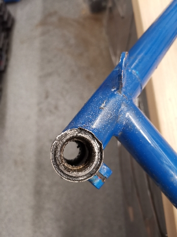

Ich bin neu hier im Forum und auch generell in dem Thema Karts.
Ich habe mir vor kurzem ein Kart Chassis mit ein paar Teilen dabei gekauft.
Jetzt bin ich dabei alles erstmal zu verstehen, Videos zu schauen und in Foren zu lesen.

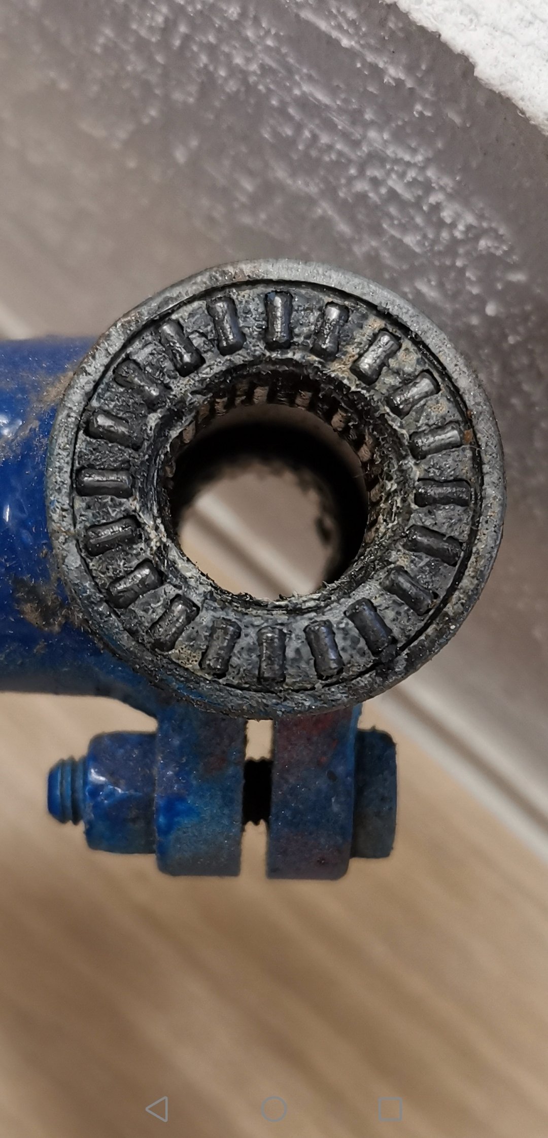

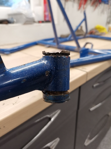

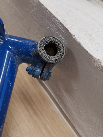

Ich habe da jetzt mal eine Frage zu einem Lager. Es geht um das Achsschenkel Lager wo der Bolzen durch gesteckt wird.
Zum Kart habe ich herausgefunden, dass es sich wohl um ein "Hetschel Cik
07" handelt. Ich habe mal Fotos angehängt von Beiden Seiten. Das eine
Lager ist total Schrott..
Jetzt möchte ich gern 2 neue Lager bestellen, nur weiß ich leider nicht
was das für ein Lager ist bzw. Wo ich so ein Teil bestellen kann ?
zumindest finde ich in den ganzen Kart Shops nichts.
Vielleicht kann mir ja jemand weiterhelfen :)
Viele Grüße
Andre

kannst du bei Mach1 Hetschel bestellen unter Best.-Nr. Rollenlager 2150, Distanzscheibe 2140

Kannst du mir vielleicht auch sagen wie man die Lager heraus bekommt? Der Verkäufer von dem Kart ist ja scheinbar auch schon gescheitert :D

Hey Andre, willkommen im Club! Ich würde sagen, wie jedes Lager: Klemmung aufmachen, heißmachen, mit sanfter Gewalt rausschlagen. Alternativ Lagerabzieher.

es gibt einen sogenannten Wi**er im Fachgebrauch bei uns so genannt. Das ist ein Schlaghammer zum Rausziehen.
ich verlinke ein Beispiel. man kann sowas selber bauen, Gewindestange, ein Gewicht, Muttern und Scheibe.
:guckstdu:
https://www.ebay.de/i/224152886555?chn= ... gJ5_fD_BwE
Oben ein Axiallager verbaut? Sowas habe ich noch nicht gesehen. Schaut das so aus?

was mir noch einfällt, Außen vorsichtig heiß machen und mit Kältespay das Lager einsprühen -> Rausziehen oder Schlagen. Was mir Angst macht, das es für den Achsschenkelaufnahme nicht gut sein könnte.

Ich habe die Lager gestern Abend noch herausbekommen :D
@Struppi
Ja genau. Pro Seite sind 2 Nadellager und 2 wie du geschrieben hast Axiallager verbaut.
Jeweil unten und oben.
Hier noch ein genaueres Foto.
