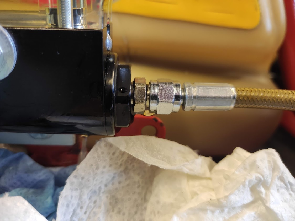

Stand ist, dass ich ein gebrauchtes Chassis (CIK14 Chassis von Mach1Kart) mit einem Rotax Max Junior Motor ausgestattet habe. Kurz vorm ersten Rennstreckenbesuch ist dann allerdings eine leckende Bremsleitung (hinterm Hauptbremszylinder) aufgefallen. Dieses Problem bekomme ich leider nicht unter Kontrolle. Ich habe schon einen neuen Hauptbremszylinder verbaut und die Bremsleitung gegen eine neue ausgetauscht. Alles ohne Erfolg. Zwischen diesen Bauteilen ist sonst nur ein Adapter (Verschraubung M10x1, gerade / Männlich-Männlich-Adapter).
Also: Hauptbremszylinder - Adapter - Bremsleitung
Lecken tut es scheinbar zwischen dem Adapter und dem Schlauch. Meine große Vermutung ist, dass hier eine Dichtung fehlt, die in meinen Dokumenten nicht erwähnt ist. In einem Handbuch zum CIK14 finde ich nur etwas, was sich Schneidring nennt. Könnte das schon die Lösung sein?

Ist der Fitting (Adapter) der in den Bremszylinder eingeschraubt ist auch abgedichtet ? Mittels Teflonband oder Dichtmittel (Loctite, etc.) ?

Schau mal ob das eingeschraubt Teil einen Riss hat.
Kann passieren wenn der Konus zu fest angezogen wird

Ah, das klingt ja schonmal gut. An Teflonband hab ich noch nicht gedacht, macht natürlich am meisten Sinn.
Auf Risse habe ich schon überprüft, das war der Grund warum ich den Schlauch gewechselt hatte, hier hatte die Mutter einen Riss.
Dann probiere ich es aber Mal mit dem Teflonband und danke schonmal für die schnelle Hilfe und berichte wie es ausgeht!

Mit loctite eintreten, dann musst du es auch nicht wahnsinnig stark festknallen....
