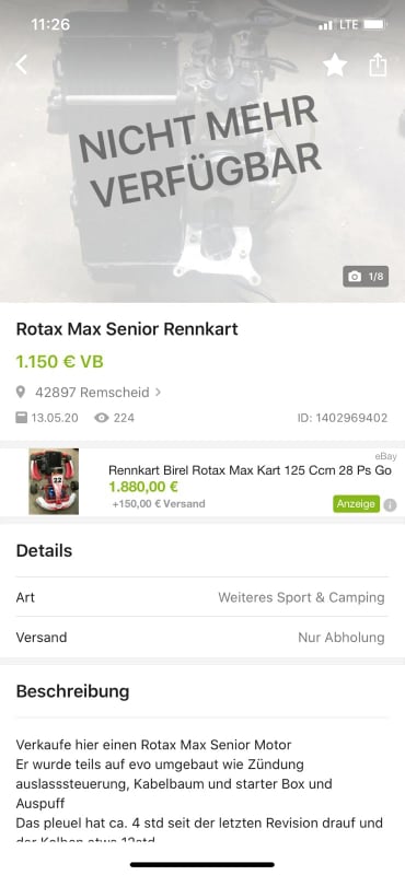

Ein sehr guter Freund von mir hat dieses Jahr mit dem Kartsport angefangen. Als Chassis hatte ich ein 2016er Energy KZ Rahmen für Ihn übrig. Wir haben uns dann auf die Suche nach einem Motor gemacht und sind bei Kleinanzeigen direkt um die Ecke in Remscheid fündig geworden.
Ebay-Kleinanzeigen ID: 1402969402
Angeboten wurde ein Rotax Senior, welcher zum Teil bereits auf Evo umgebaut wurde. Das Pleuel soll zb seit letzter Revision 4 Stunden gelaufen sein. Der Motor liefe angeblich einwandfrei und es wären keinerlei Mängel oder Schäden bekannt. Gekauft!

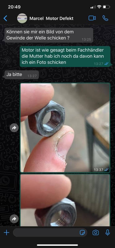

Direkt am ersten Tag in Hagen begann das Trauerspiel. Motor aufs Chassis geschnallt und schon den ersten Schock bekommen... Beim Ritzeln und Kette machen fiel sofort auf, dass das Gewinde auf der Hauptwelle komplett im Eimer war. Die Mutter hielt nicht mehr viel und die Kupplung war komplett locker. (Siehe bild) Nachdem wir endlich ein neues Gewinde schneiden konnten, haben wir den Motor komplett fertig montiert. Einmal kurz auf dem Bock angeschmissen. Läuft soweit erstmal.

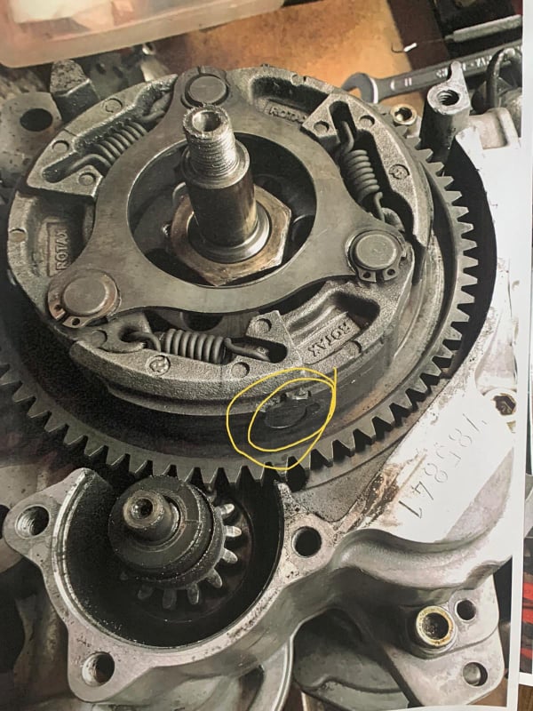

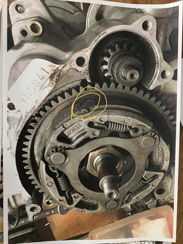

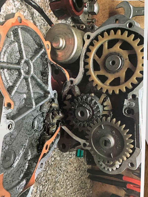

Ein Paar Tage später die schockierende Diagnose:
Rotax Max Junior von 2003 umgebaut auf Senior
- Wellendichtring an Kurbelwelle defekt
- Komplette Getriebeöl inkl Abrieb im kompletten Motor verteilt
- Kunststoffräder und sämtliche Lager defekt
- Kolben defekt
- Kupplung defekt
- Wasserpumpe defekt
- Zentrierung Kurbelwelle defekt
- Kurbewelle hat eine Unwucht und muss ersetzt werden
Gott sei dank haben wir von Achim alles bildlich und schriftlich dokumentieren lassen. Also haben wir am gleichen Tag den besagten Marcel Ammer freundlich am Telefon auf die Defekte aufmerksam gemacht und um einen Vorschlag zur Schlichtung gebeten. Leider ohne Erfolg. Sein einziges Argument war, dass wir ja eine Runde mit dem Motor gefahren seien und somit selbst für den Schaden verantwortlich seien.

Hast du tatsächlich diese gurke (laut Kleinanzeigen Bild) für 1150 vb in betracht gezogen?????? Das hätte man hier von vornherein dir abgeraten. Allein schon am kühler sieht man doch das das ding ein dino ist. Und dann noch die alte Kupplung. Was hat euch so gejuckt allein für diesen Preis wenn auch vb diesen motor anzuschauen???? Auch wenn er ok gewesen wäre.. der ist vllt 600 euro wert. Ich frage mich immer was ich falsch mache und gute Sachen für realistischen kurs nicht verkaufe und so ein schrott aber für viel grld weg geht...
