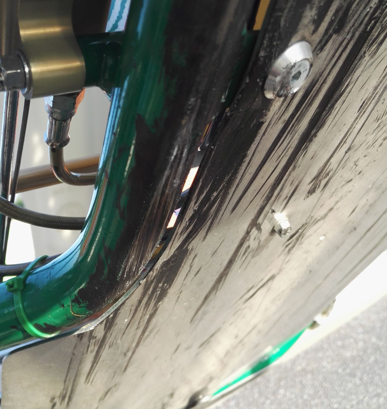

Am letzten Stint in der Einführungsrunde war plötzlich meine Lenkung weg. Ich dachte zuerst, dass ein Vorderrad geflogen ist, aber das war nicht der Fall. Die linke Spurstange ist von dem Achsschenkel rausgeflogen, die Mutter der Spurstangeschraube war weg. Die Konsequenzen - konnte schlimmer sein. Es hat es vor einer Kurve passiert, aber ich habe schon genug gebremst und habe nicht mit voller Geschwindigkeit rausgeflogen. Weil aber das Rad weg war, hat sich der Rahmen ganz schön geschliffen.
Ansonsten anderes Damage ist nicht sichtbar. Ich hoffe, dass der Rahmen noch in Ordnung ist...

Außerdem, die gute Nachricht ist, dass sich der Rahmen anscheinend nur bisschen geschliffen hat letztes Mal, aber nichts krummes. Ich habe neue Schraube und Distanzscheiben montiert und alles gut.

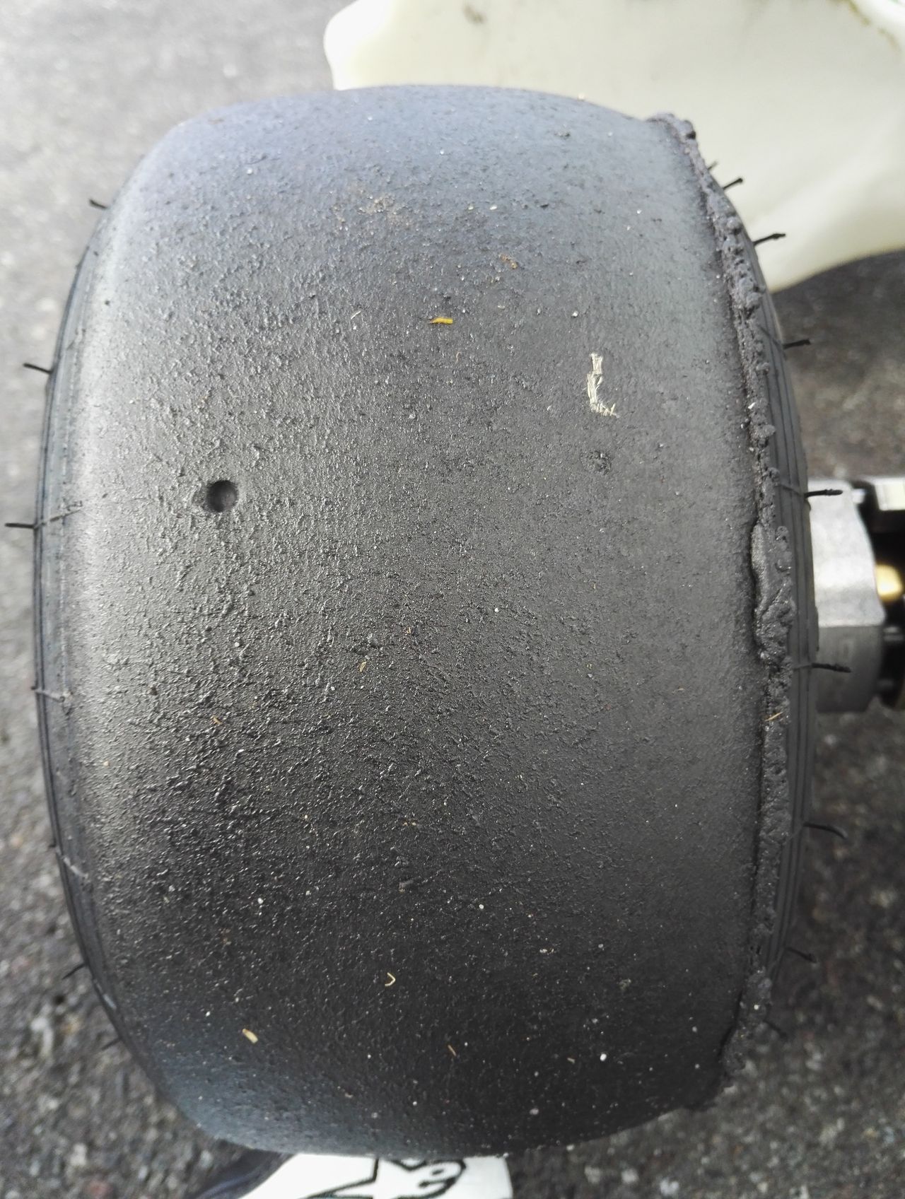

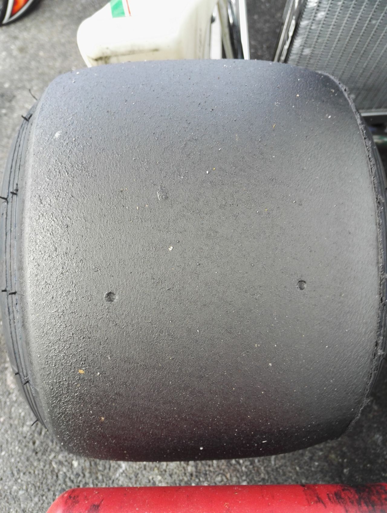

Heute war sehr guter Tag. Viel besser als letztes Mal, meine beste Zeit war 51.95 aber das wichtigste ist, dass ich mein Fahren an zwei Stellen der Strecke definitiv verbessert habe. Die Reifen haben sehr gut gearbeitet heute, ich habe eine andere Position der Lenkung probiert und jetzt bin ich super zufrieden mit meinem Setup. Hier zwei Bilder der Vorder- und Hinterreifen:
[attach]25389[/attach]
[attach]25390[/attach]
Die Hinteren sehen denke ich ganz gut aus. Die Vorderen haben immer noch diesen ungleichen Verschleiß links-rechts. Ich glaube, dass ich was an der Geometrie vorne ändern soll.

Wenn du recht schwer bist, dann kann es sein dass du den Sturz vorne etwas mehr in Richtung positiv machen musst. Dass Chassis flext in der Mitte durch wenn du drin sitzt und das verändert den Sturz. Ich stelle den Sturz auf dem Bock neutral oder minimal positiv, sodass er mit Fahrergewicht neutral bzw minimal negativ wird.

Danke DomSpeed! Ich wiege 80 kg. Mit dem Overall und Helm - 85 kg. Ich weiß nicht ob das in der Kategorie "recht schwer" reinpasst... Jemand hat hier früher eine super Vorrichtung konstruiert für Einstellen der Geometrie wenn man auf dem Kart ist. War super professionel gemacht...
