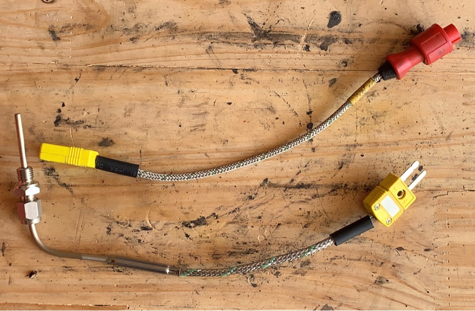

Inzwischen habe ich mir das Adapterkabel gebaut und einen K-Sensor aus dem Automobilrennsport besorgt. Ist etwas dicker vorne (2mm) und daher etwas träger.
In die originale Aufnahme im Auspuff hab ich ein M8x1 Innengewinde geschnitten, in dieses wird der Adapter reingeschraubt, Sensor reinstecken, auf die richtige Länge einstellen, kontern, fertig.
Nächste Woche mache ich einen Back-to-Back Vergleich, wenn denn der alte noch mal funktiniert. Ich gehe davon aus, dass der neue etwas träger ist und dementsprechend etwas weniger Temperatur anzeigt. Werde berichten.

Kurzer Erfahrungsbericht: Bei der Datenauswertung keine nennenswerten Unterschiede zwischen Original und Nachbau festgestellt. Weder im Ansprechverhalten, noch in der Temperatur. Hat sich für mich gelohnt.
