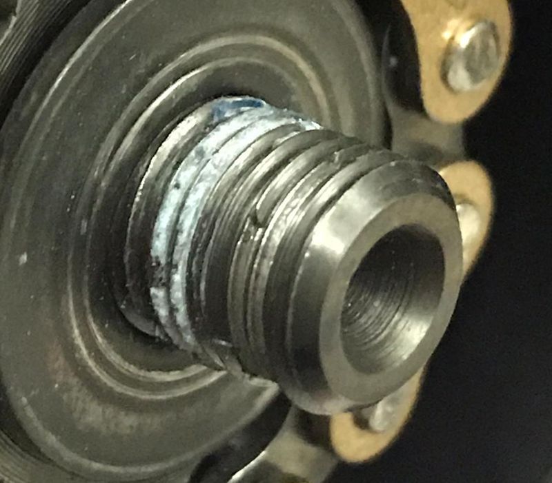

Eine etwas unangenehme Sache, Motor ist Rotax MAX 125 Evo aus 2017 und hat bis jetzt etwas 14h drauf.
Einmal habe ich die Kupplungsglocke abgeschraubt weil das Ritzel gewechselt werden musste und gestern ein zweites Mal um diese zu reinigen und zu kontrollieren, dabei einen halben Schlaganfall erlitten.

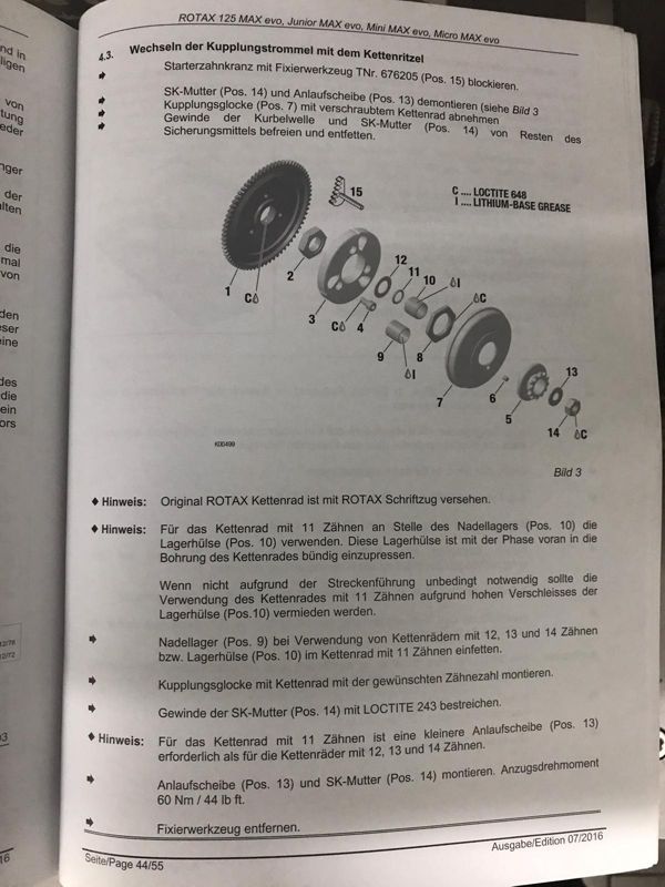

Das Gewinde an der Kurbelwelle ist durch Materialfehler kaputt. Zwei Gewindegeänge haben sich gespaltet, die Mutter wurde laut Handbuch immer mit 35Nm angezogen und die Gewindegänge waren beim anschrauben immer sauber.
Hat noch jemand so etwas gehabt ?
ACHTUNG: Da gab es ein Handbuch aus dem Jahr 2016 dort steht dass diese Mutter mit 60Nm angezogen werden soll, ansonsten wird die mit 35Nm angegeben seit es Rotax Max gibt und auch so in der akutellen Ausgabe !

- rotax_max_kw.jpg (84.07 KiB) 645 mal betrachtet

Ich habe schon einiges gesehen am Max Motor, aber sowas noch nicht.

Ich habe in der Zwischenzeit eine positive Rückmeldung von Rotax bekommen dass sie an einer Kulanzlösung interessiert sind, das ist sehr Kundenfreundlich wie finde ich.
Aktuell habe ich die Mutter mit 35Nm angeschraubt und hatte kein Gefühl das es nachgelassen hat. Ich will ab nächster Woche mit dem Motor fahren, ich fahre mal dann heuer die 4-5h drauf und dann schaue ich im Herbst wie es aussieht und entscheide dann ob ich die Kurbelwelle vorzeitig tausche oder nicht. Hoffe auf nicht tauschen, der Materialfeher beieinträchtig zumindest aktuell die Funktion des Motors nicht.
In der Rotax Handbuch Ausgabe 07/2016 stehlt fehlerhafterweise (!) 60Nm ... in allen anderen Ausgaben steht 35Nm.
- fehler_rotax_hanbuch2016.jpg (84.72 KiB) 609 mal betrachtet
