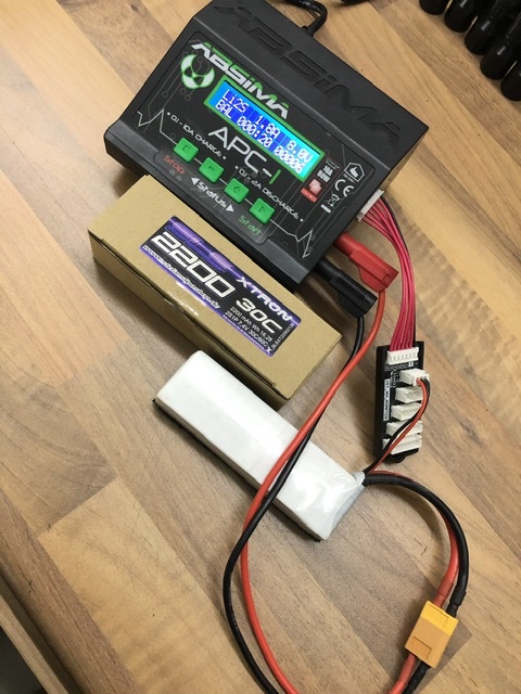

LiPo Akku aus dem Modellbau
2 Kilo weniger sind 2 Kilo weniger haha
Zumal der „Kasten“ am Rahmen wegfällt und ich das Ding kompakt an einer Sitzstrebe befestigen kann..
