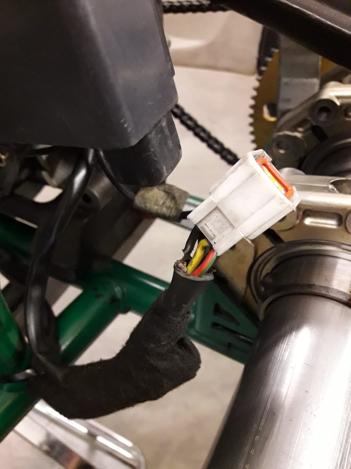

Ich glaube das Problem gefunden zu haben,Beim Stecker der Zündspule war das schwarze Kabel fast ganz durchtrennt,Weiß zwar nicht für was das Kabel genau ist aber kann mir vorstellen dass das ein Problem sein könnte... :)

Ein Bild dazu

Das Kabel ist für 12V Masse der Zündspule und geht an die Batterie bzw. an den Kabelschuh mit dem Schraubanschluss - guckst du meinen Thread zum DD2-Kabelbaum. Kabelsatz ist vom Prinzip her sehr ähnlich:
Rotad DD2 Kabelbaum Rückwärtsgang ändern
Ganz unten habe ich eine Zeichnung angehängt (immer noch nicht schön gemacht)
VG Eisbär
