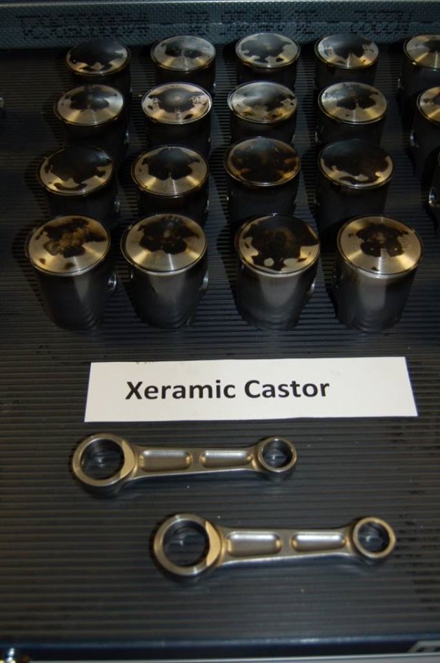

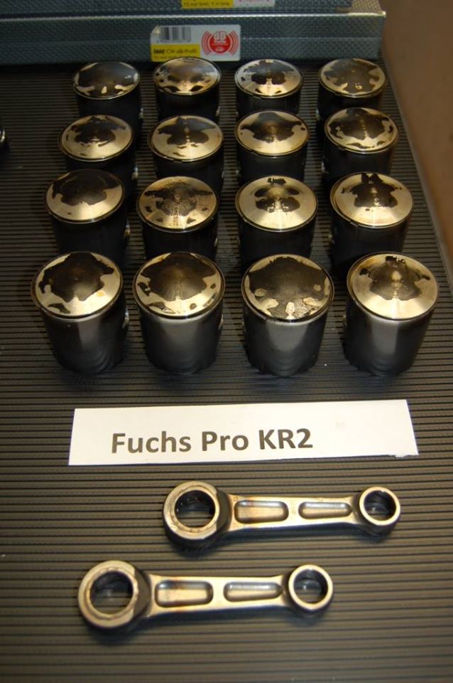

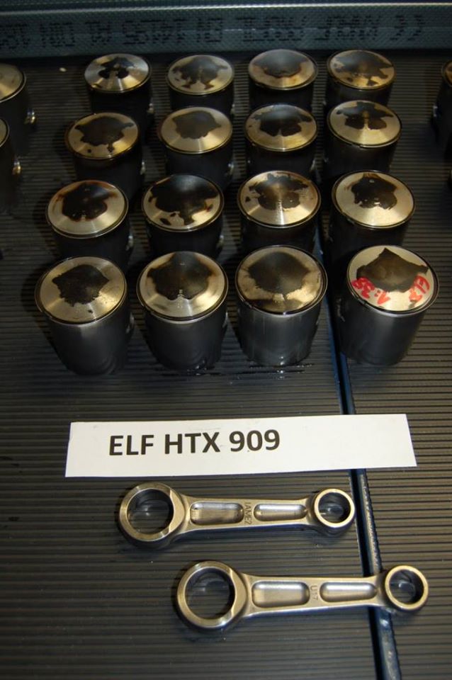

Dischner Kartsport hat vor ein paar Jahren einen unheimlich umfangreichen Test verschiedener Öle durchgeführt und die Testergebnisse samt Fotos veröffentlicht.
Ich lade das hier mal hoch, damit so eine grossartige Arbeit nicht vergessen wird.
Vorallem schafft man so einen Test als privat Fahrer nie im Leben, das kann nur ein Racing Team stemmen.
Von mir aus an dieser Stelle ein grosses Danke für diese tolle Arbeit und dass man sie öffentlich jedem zur Verfügung gestellt hat.
Der Test umfasst nachstehende Öle:
Denicol SNY 100
Xeramic Castor
Motul Kart Grand Prix
ELF HTX 909
ELF HTX 976+
Wladoil K 2T
Fuchs Pro KR2
2t Motoröl Test von Dischner Racing

Fotos vom Test, Teil 1/2
- 05.jpg (76.19 KiB) 5330 mal betrachtet
- 04.jpg (80.58 KiB) 5351 mal betrachtet
- 03.jpg (75.89 KiB) 5341 mal betrachtet
- 02.jpg (74.85 KiB) 5374 mal betrachtet
- 01.jpg (87.11 KiB) 5360 mal betrachtet
Vielen Dank für den Test.
Das aber das Elf HTX 976+ nicht so gut abgeschnitten hat, ist für mich persönlich nicht nachvollziehbar. Womit wurde dann getestet? KZ,? Rotax, Iame, KF?
Viele Grüße
orman
Viele Grüße
orman
- Beiträge: 2282
Getestet wurde mit IAME X30.
Bis auf die Öle mit Verfärbungen am Pleul finde ich alle gleich auf gut.
