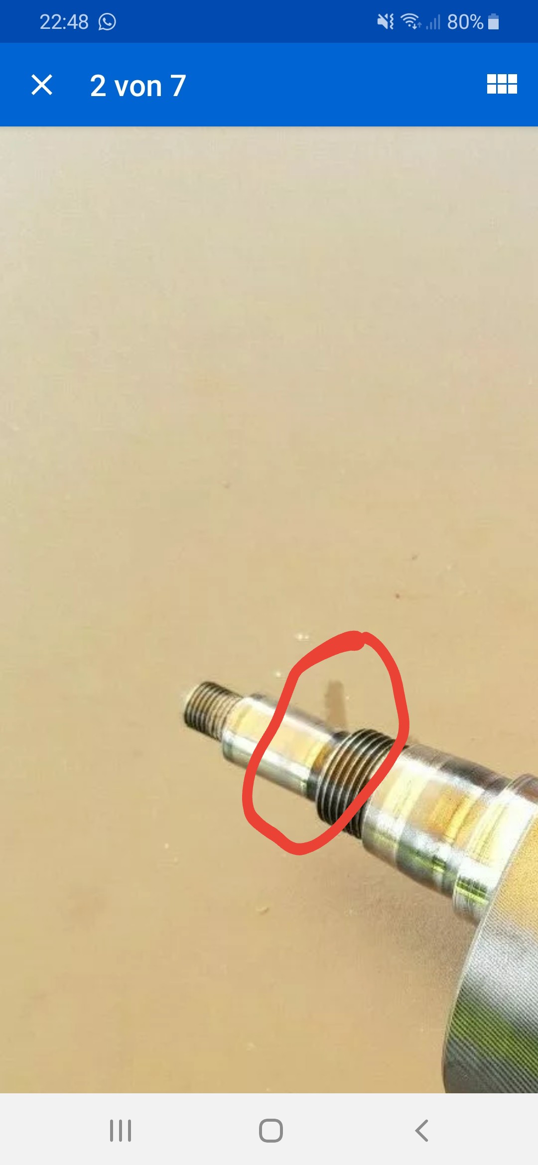

Ist ein paar Jährchen her als ich meinem max hatte aber ich meine in der kurbelwelle war eine einlassung eben für diesen o-ring. Es kann jetzt natürlich sein dass die kurbelwelle vom threadersteller schon eine ältere Generation ist, sprich vor 2009 als es noch die alten Kupplungen gab. Da dürfte diese einlassung nicht geben. Und es kann dann natürlich sein, dass der oring zu hoch sitzt und damit die glocke mitschleift.
Edit: siehe Bild, die einkerbung vor dem 2. Gewinde
