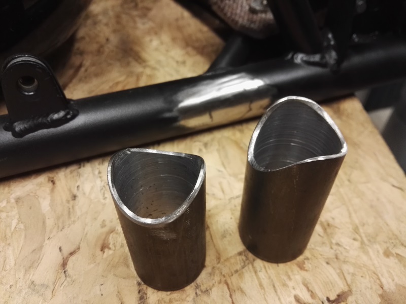

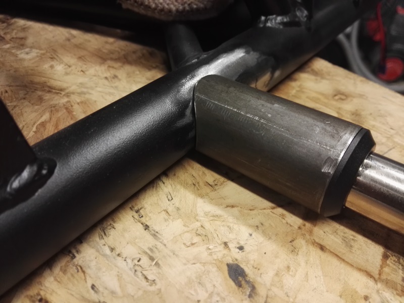

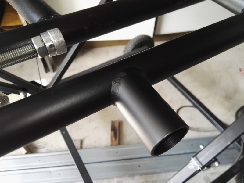

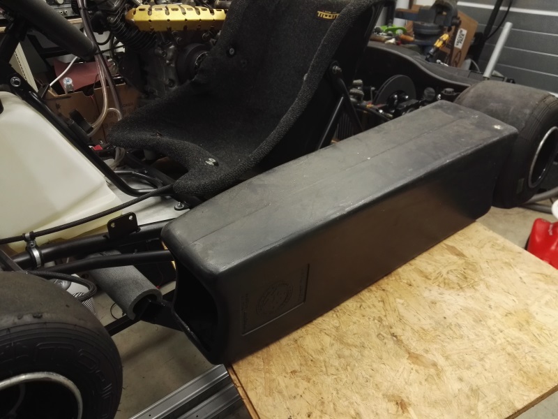

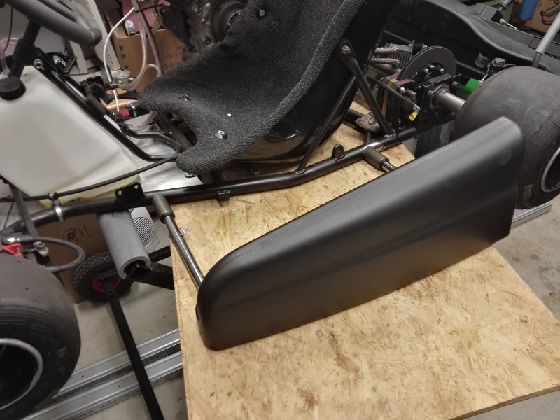

Hier noch ein paar Impressionen von der Montage der neuen Seitenkästen.
Die hinteren alten Halterungen mussten weichen und wurden durch neu angefertigte Hülsen ersetzt.
Sieht nun deutlich besser aus.
