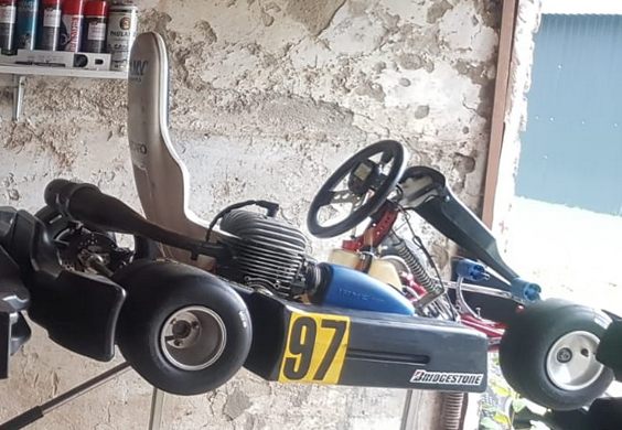

danke für die Rückmeldungen. Also Auspuff ist die Standardauspuffbirne dran. Ansauggeräuschdämpfer ist auch drauf, aber der blaue vom Iame Waterswift und nicht der originale vom ROK Mini, lade mal ein Foto hoch.

Edit: Hier ein Foto

Edit: Hier ein Foto
- Voretex ROK Mini.jpg (53.27 KiB) 4723 mal betrachtet

Hallo Naiko,
der blaue IAME Ansauggeräuschdämpfer passt schon.
Der Bambini-Auspuff hat innen kein durchgehendes Rohr - mit Dämmwolle würdest du den Auspuff verstopfen.
Wenn du den Motor für den Einstieg wirklich leiser haben willst (unterm Helm hört man aber doch als Fahrer eigentlich nicht soo viel vom eigenen Motorsound ...?), kannst du z.B. wie beim Schalter einen zusätzlichen Schalldämpfer montieren - z.B. den vom alten X30-Auspuff: https://www.prespo.de/motoren-iame/zusatzschalldaempfer-fuer-auspuff-kit.html
Der ist für den kleinen Bambini-Auspuff zwar etwas groß, passt aber grundsätzlich - muss nur richtig befestigt werden. (Den Schalldämpfer würde ich aber nicht neu kaufen - da bei den X30 ab dieser Saison ein neuer Auspuff vorgeschrieben ist und der Zusatzdämpfer von den Rennfahren nicht mehr gebraucht wird, bekommt man den z.Z. überall gebraucht sehr preisgünstig ...)
