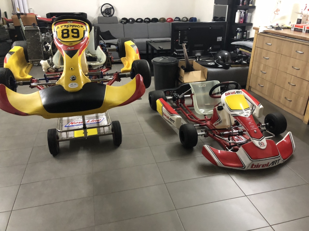

Nachdem ich mein PCR jetzt schon nicht mehr sehen konnte, musste was neues her.. Ist jetzt kurzerhand ein Birel S10 geworden.
Nun möchte ich aber trotzem meinen Pre Evo noch mitnehmen und bin gerade am umbauen, hätte dazu aber ein paar Fragen..

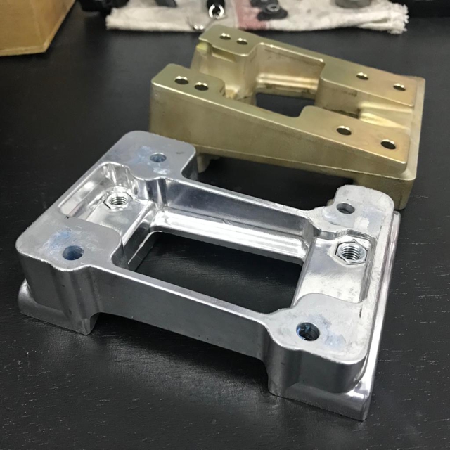

- Was könnt ihr mir für einen Motorhalter empfehlen und wofür stehen die verschiedenen grade und wo sind generell die unterschiede?

Also die schrägen sind für verschiedene Motoren. Rotax braucht einen mit 7 grad glaub ich. Ja und für den Auspuff habe ich damals die wildkart lösung genommen.
Mein neues Birel S10 / Rotax Einbau
[quote='Atom1kk','index.php?page=Thread&postID=306534#post306534']Also die schrägen sind für verschiedene Motoren. Rotax braucht einen mit 7 grad glaub ich. Ja und für den Auspuff habe ich damals die wildkart lösung genommen.[/quote]Mich würde allerdings interessieren wofür die Winkel stehen, ändern die irgendwas? ich dachte das der Motor waagrecht montiert wird und gut is
Wie hattest du den vorher montiert? Der rotax hat am vergaserstutzen schon einen recht starken winkel und damit der vergaser waagerecht ist, muss man halt ausgleichen und einen bock mit winkel nehmen
Okay, um den vergaser gehts also, kenne mich aus.

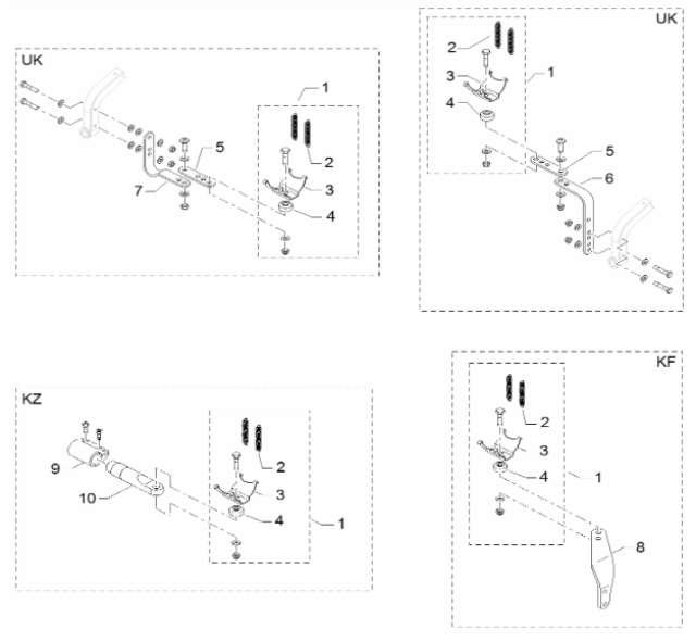

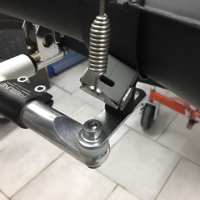

Von Birel gibt es eine KF Auspuffhalterung auf die die Rotax Auspuffhalterung montiert wird.

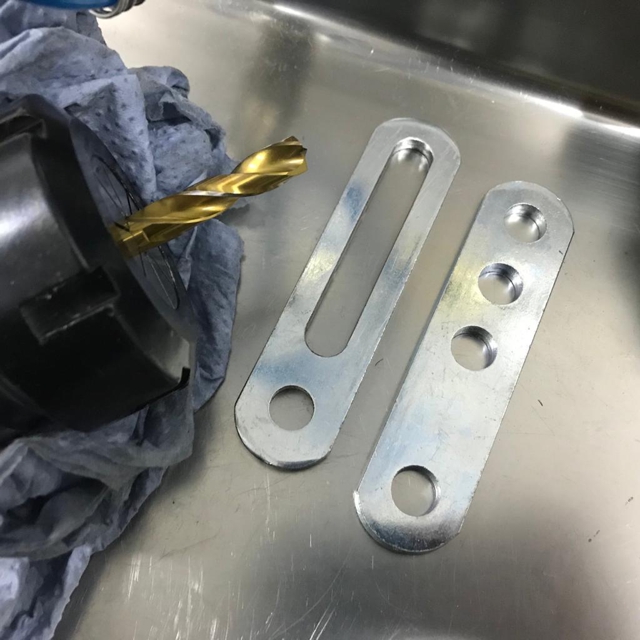

In meinem Fall (KZ Chasiss) habe ich diese überarbeitet (Langloch aufgefräst und entsprechende Kunststoff Distanzhülsen angefertigt).
Birel gibt für KF Motoren einen 5° Motorbock mit, ich habe allerdings bessere Erfahrungen mit dem 10° Motorbock gemacht. Der grösste Nachteil beim 5° war der dass die Auspuffbirne (wenn man den Motor zu weit nach vorne schiebt) auf der Lagerschale ankommen kann.
Technisch gesehen gibt es zwischen 5° und 10° keine grösseren Unterschiede die man im Hobby wirklich beachten sollte...
Den Rotax Motor kannst du bis zu 15° nach vorne kippen, aber mehr als 10° würde ich nicht gehen.
Beim Motorbock musst du auf den Durchmesser vom Rahmen achten (28, 29, 30 oder 32mm) und auf den Rohrabstand ... 90 oder 92mm, sollte beim Birel 90mm sein (je nach Fertigungstolernaz und Messtelle kann man auch 91mm messen). Motorbock zu finden ist nicht einfach, ich musste meistens einen ausfrässen damit er passt ... man kann ihn auch anknallen und das Rohr verbiegen, tun die meisten auch.
