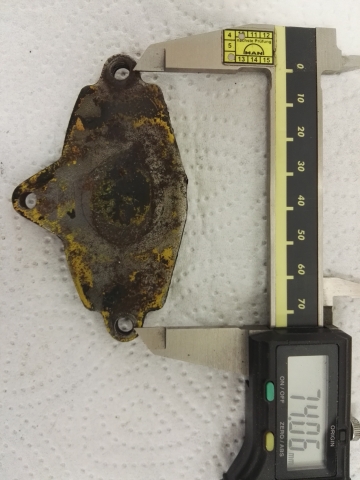

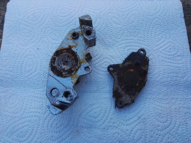

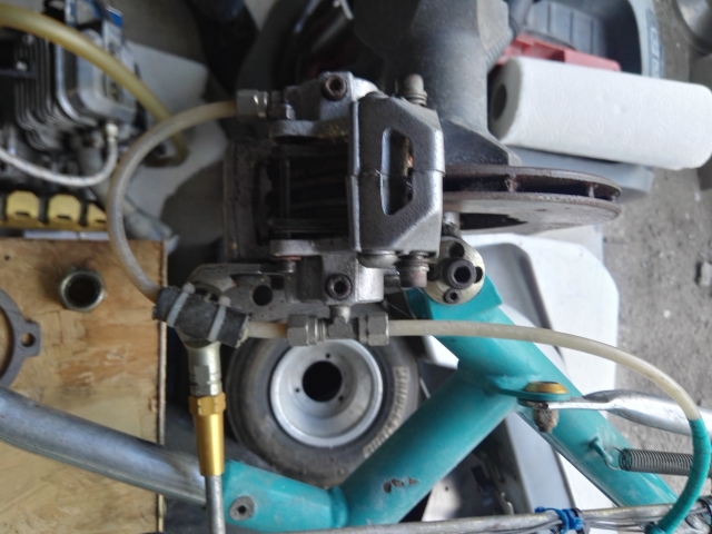

Hallo Freunde,
vom Hersteller CMP ist wie erwähnt nicht viel zu erfahren.
Ich rätsele daher immer noch, was für Bremsen ich vorne fahre. Hinten scheint original CMP zu sein denn auf unserem zweiten Bambini Chassis ist die gleiche Bremse drsauf - nur die mechanische Version - und das Chassis ist auch CMP.
Ich hänge mal Bilder von der Bremse an.
Hier ein Link zu einer Bremse, die VEN-91 sein soll.
Kann das jemand bestätigen?
Zumindest die Beläge die drin waren entsprechen dem, was für CRG angeboten wird.
Bei CRG finde ich auch nichts konkretes ...

Danke Struppi,
der Katalog hat mir wirklich weiter geholfen - allerdings bei unserem Tony Kart mit BS2 Bremse hinten...
...jetzt hab ich da mal einige Teilenummern.
Die Skizze der VEN-91 im Katalog und auf der Homepage sieht aber doch recht anders aus als meine, wobei meine genau die aus dem Link zu sein scheint.
Komisch, komisch, ...
Ich schreibe mal das CRG Headquarter an.

Hallo Benjamin,
https://www.tal-ko.com/online-shop/kart ... -disc.html
Vielleicht mehr die V96 von CRG.

Ist diese Bremse CRG VEN-91
Servus
Das ist defintiv die V96 Bremse die damals auf den Crg's verbaut waren. Ich in diese selber damals auf einem Schalter gefahren.Bremsbeläge hatte ich noch teilweise über keep racing geordert. Weiss aber nicht, ob diese noch dort geführt werden.
