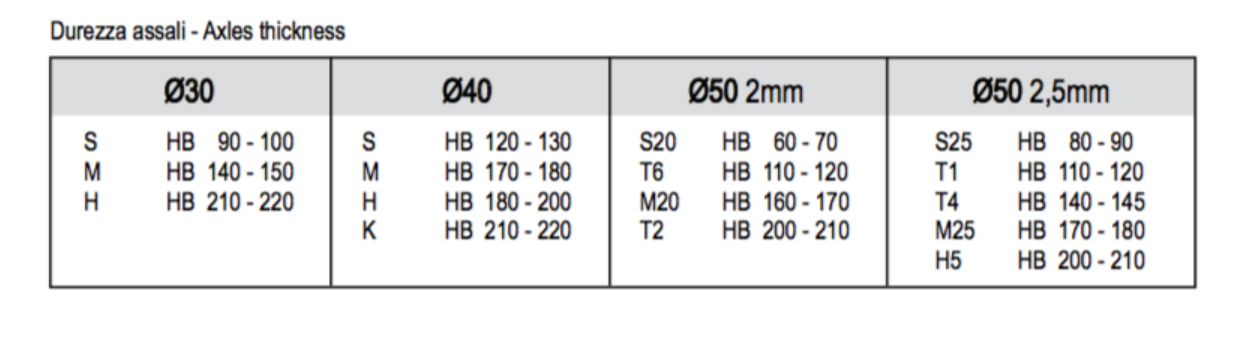

CRG Achsen Liste
Dimensionen Bezeichnung Härtegrad
50x1020x2 S20 200Nmm
50x1020x2 S25 270Nmm
50x1020x2 T3 305Nmm
50x1020x2 T6 340Nmm
50x1020x2,5 T1 410Nmm
50x1020x2,5 T4 440Nmm
50x1020x2 M20 540Nmm
50x1020x2 M25 610Nmm
50x1020x2 T2 670Nmm
50x1020x2 T5 780Nmm
http://www.crgkart.de
Leider auf der liste keine H Hinterachse
CRG Achsen Liste
50x1020x2 T3 305Nmm
50x1020x2 T6 340Nmm
50x1020x2 T2 670Nmm
50x1020x2 T5 780Nmm
- CRG Achse Herte.jpg (48.33 KiB) 1560 mal betrachtet

Die H Achse entspricht der M20 bei CRG

KaliKart01 Chassis der Hinterachse Re. (Motorseite) gebroche
wieso muss es unbedingt eine H sein? im vergleich zu anderen herstellern ist die M20 schon eher im bereich medium als hart ob du ne 1040 oder 1020 fährst soll für dich egal sein. Die passfedern werden nur an den außenseiten versetzt sein und da ist der unterschied egal
