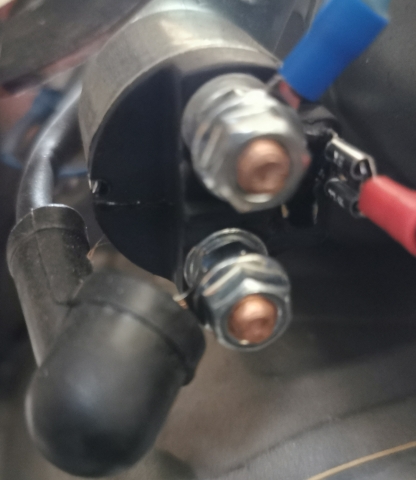

ich möchte einen Starter am GX390 anschließen. Problem ist, dass leider keine Anleitung / Belegungsplan dabei war.
Also, ich habe einen Starterknopf und eine Batterie.
Der Starter hat drei Anschlussmöglichkeiten (Blau, Rot und dort wo die Abdeckkappe ist),
Meine Frage ist daher:
Muss PLUS an BLAU
Minus vom Startknopf an ROT
Minus von der Batterie an die Abdeckkappe ?
oder wie ist die Verschaltung dafür, dass der Motor und Magnet anläuft ?
Danke.

Problem ist gelöst:
DAUERPLUS (z.B. von der Batterie) an BLAU.
PLUS vom Startknopf an ROT
Der Anschluss an der Abdecklappe ist mit dem Gehäuse verbunden. Wenn ich an das Gehäuse Dauerminus anschließe (z.B. von der Batterie) funktioniert alles.
Komischerweise funktioniert dies nicht, wenn ich es am Anschluss der Abdeckklappe anschließe. Ist aber etwaig von mir nicht sauber verkabelt gewesen.
Thread kann geschlossen werden. Hoffentlich konnte ich zumindest anderen etwas weiter helfen.
Mein Honda ist daher jetzt auf dem Weg zum E-Starter ohne die "häßliche" Starterbox.
