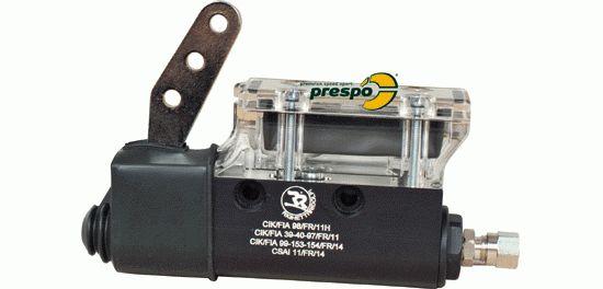

ich bin auf der Suche nach einem Reparatursatz für eine betagte EVO3 Bremsanlage.
Speziell den Satz für die Hauptbremszylinder, siehe Bild.
Falls ich hier nichts mehr bekomme, kann ich einfach zwei andere/neuere HBZ nutzen?
Oder gibt das Probleme?

Prespo die sollten alle Teile anlager haben.
Sonst Rigehti pumpe Verbauben, passt und auch der Druck verlauf ist anders bissiger.

Hallo zcorse,
danke für den Tip.
Welche Rhigetti meinst denn?
Diese hier:
Da gibts ja einige von denen.

Denke auch das Zcorse die RR (Tripmatic) meint. Haben wir auch erfolgreich gegen den Ven05 an einen Energy ersetzt. Vorteil an dem Bremszylinder ist das er 35mm und 50mm Bohrungsabstand hat. (Zumindest die Neu Fabrikate)
Falls noch ein Händler gesucht wird der diese Auf lager hat hier: http://www.bsmkartsport.de/de/Bremssyst ... -MA20.html

@Langer, danke für die Info. Mal sehen ob alles funktioniert. Teile sind bestellt.

[quote='Langer99','index.php?page=Thread&postID=304708#post304708']Kein ding , Schreibt mal ob es alles Geklappt hat . :)[/quote]Alles mal verbaut, entlüftet und auf dem Bock mal getestet. Soweit sieht alles gut aus.
Konnte leider noch nicht auf Bahn testen, da Wetter ziemlich besch..... war :(
