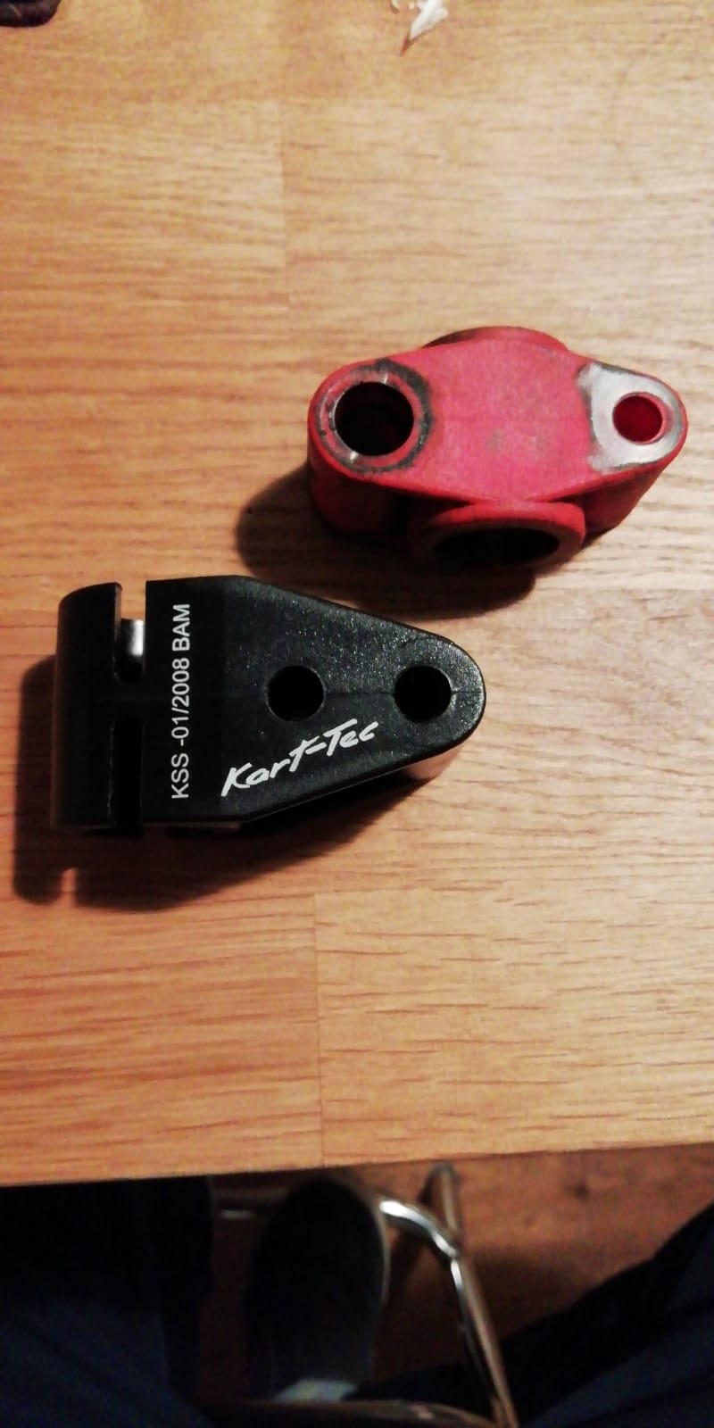

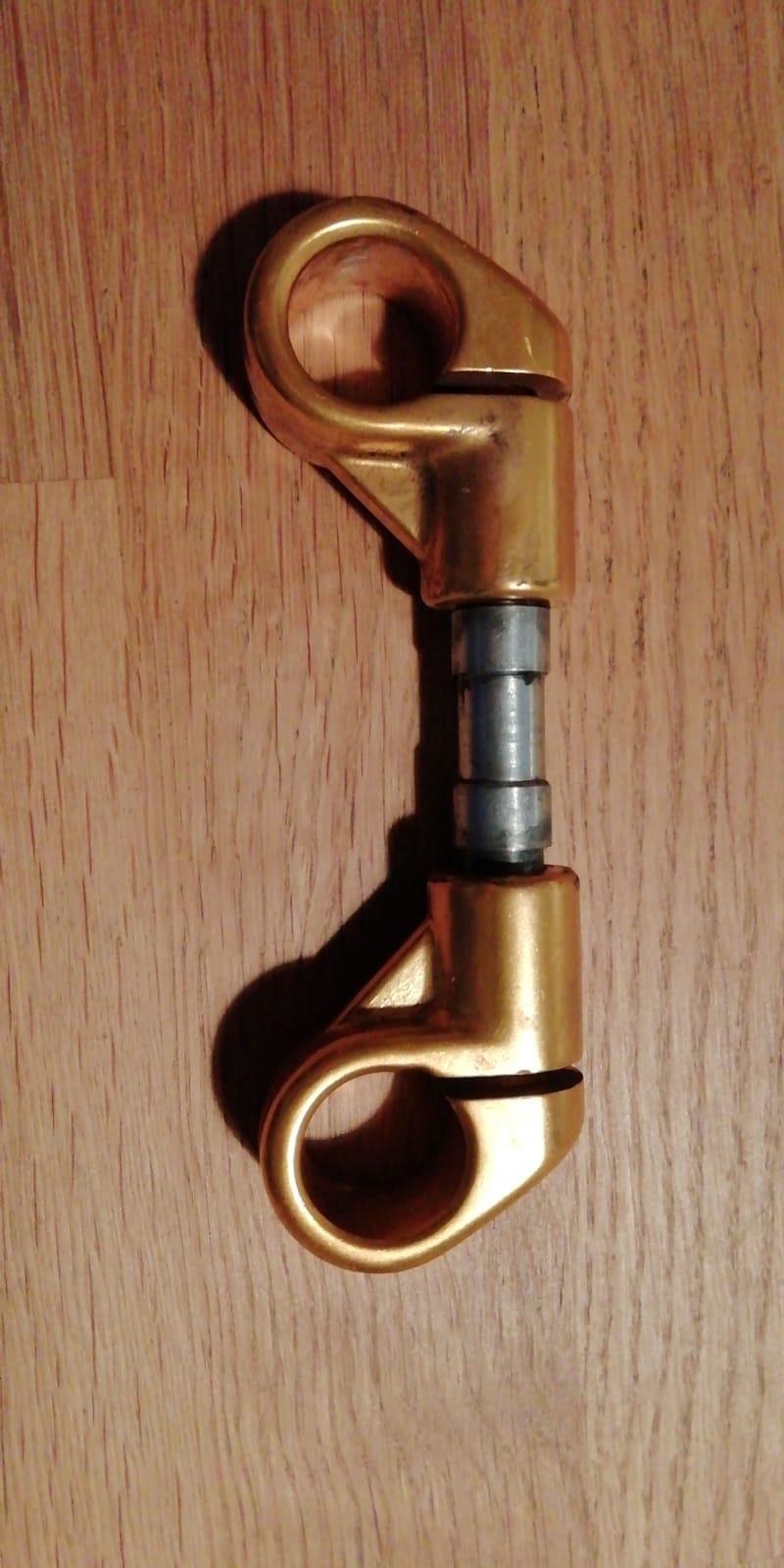

Ich habe folgendes Problem: Ich baue meinem Sohn gerade so ein Sicherheits-Lenksystem von Kart-Tec ein. Dabei wird ja auch die Lenksäulenführung ersetzt. So weit, so gut. Das Problem ist, dass die seitlichen Löcher der originalen Lenksäulenführung größer sind als bei der von Kart-Tec, jetzt passt der Bolzen nicht mehr, der die beiden Klemmhalter verbindet, die die Lenksäulenführung an den Rohren fixieren, die vom Tank hoch kommen. Meine Fragen lauten konkret: Wie heißt dieses Konstrukt aus Bolzen und den beiden Klemmhaltern, die die Lenksäulenführung an den Rohren fixiert? Und wo bekomme ich die in der passenden Größe?
Falls das wichtig ist: Das Chassis ist ein Mach1 Bambini aus 2014.
Ich hoffe, ich habe das nicht zu kompliziert erklärt und würde mich freuen, wenn ihr mir helfen könnt. Ich habe das Rätsel nicht mit Google und auch nicht mit dem dicken Wildkart-Katalog lösen können. ?( Zur Sicherheit hänge ich mal zwei Bilder an

Das Konstrukt im ganzen heisst "Steering Column Support Assembly"
Das rote Teil heisst "Support for Steering Column"
Das schwarze Teil kenne ich nicht direkt, durch Recherche bin ich zu nachstehenden Link gelangt:
https://der-kartshop.de/Lenksaeulenaufnahme-DMSB-Kart-Tec

Das andere Bild war nur, um die unterschiedlichen Löcher der Lenksäulenführung zu zeigen. Die schwarze Führung hat eine Sollbruchstelle, die bei einem Unfall für mehr Sicherheit sorgt...

Okay, ich habe es mal gegoogelt - Steering Column Support Assembly heißt Lenksäulenhalterung. Und wenn ich danach suche, wird wir immer nur diese schwarze Lenksäulenführung angezeigt. Aber gibt es das andere Konstukt auch einzeln in verschiedenen Größen?

Mach1Kart bezeichnet das Konstrukt (samt dem roten Teil) als "Lenkteil" wird u.a. unter der Art.Nr. 2028 geführt und es gibt nur eine Grösse soviel ich jetzt auf die schnelle gesehen habe.

Das ist von einem Birel. Da gibt es aber keine unterschiedlichen Größen.
Musst etwas basteln.
Kannst eine lange M8 durchstecken und den Mittelbolzen weglassen,
Oder das schwarze Teil entsprechend in der Mitte aufbohren.
Da ist doch genug Material da um auf das Bolzenmaßen aufzubohren.
Aber beachten, dass das eine Pressung ist, damit es sich nicht verdreht.

als Bolzen zum Einklemmen der Lenkstangenaufnahme verwendet du eine Innensechskant Zylinder-Normschraube M8 (mit ausreichend hoher Festigkeitsklasse 10.9 oder 12.9) - Länge so ca. 130 mm - mit selbstsichernder Mutter.
