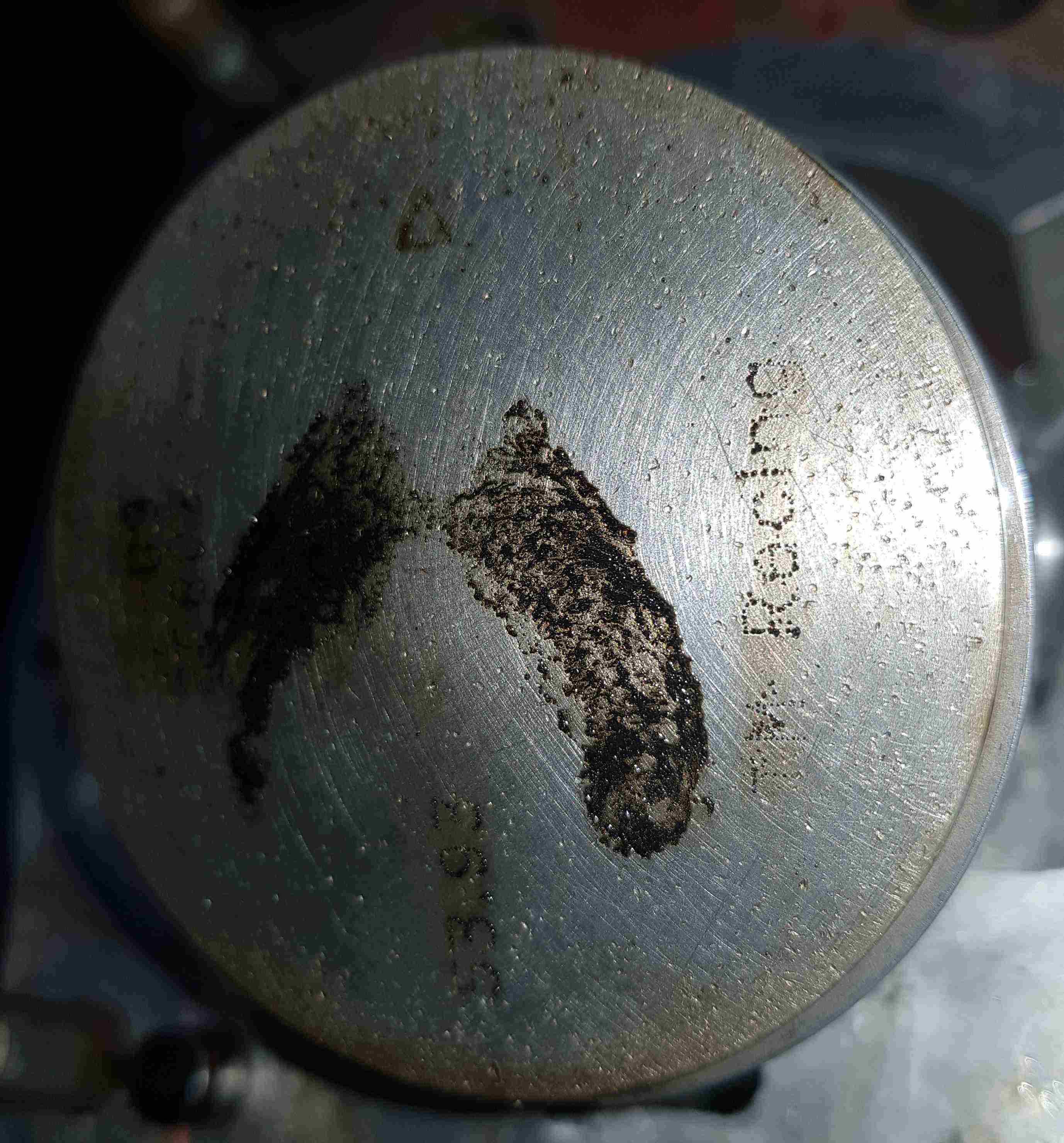

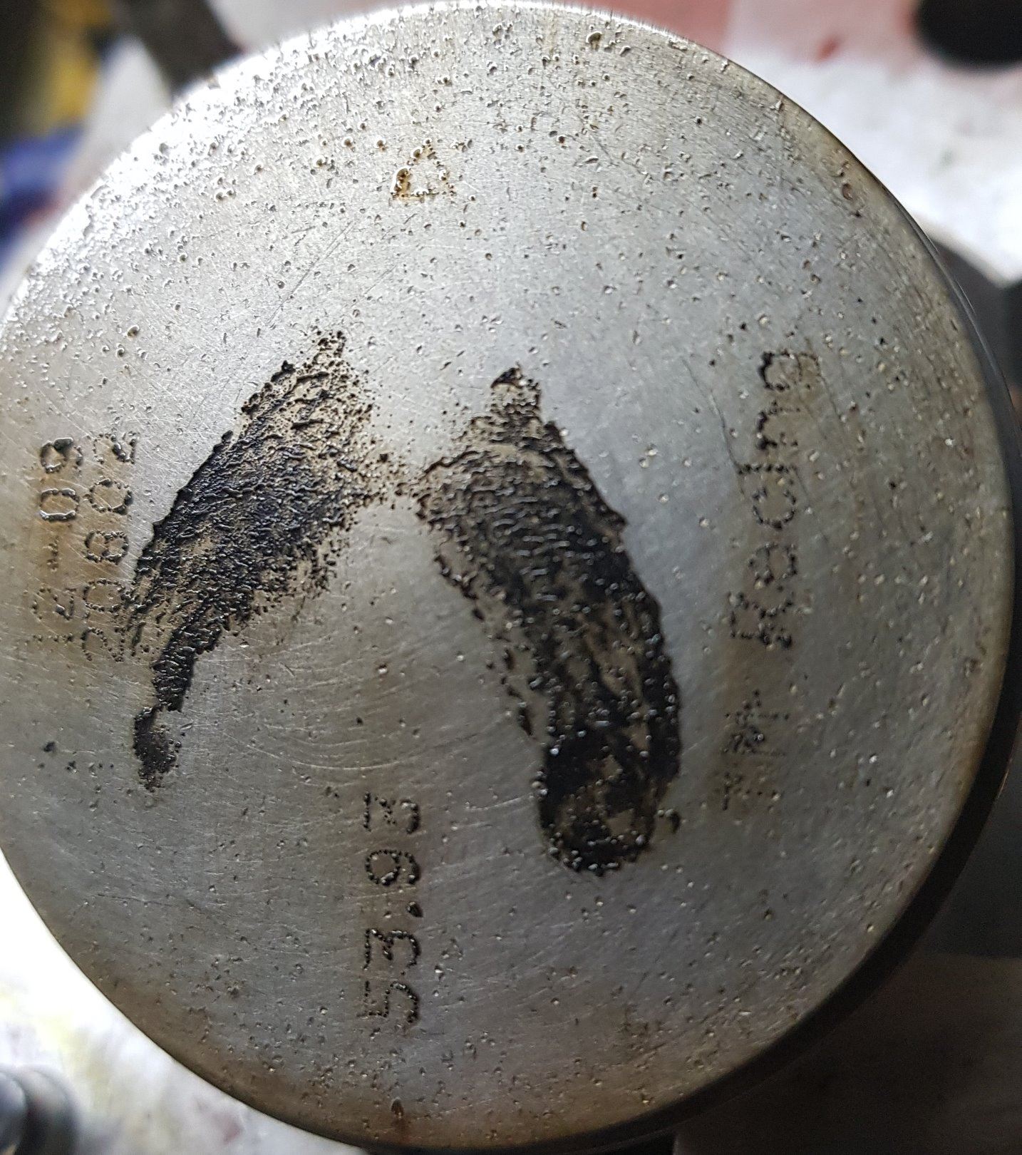

darunter das Bild der Kolbenoberseite nach 7h.
Der Motor ist zu jeder Zeit mit Freeline Filter ausgestattet
Keine fehlenden Teile an Kolbenmantel und Kolbenring.
Keine Schrammen am Zylinder.
Was kann der Grund für den Kolbenschaden sein?
Alle Flecken sind unterschiedlich geformt.
Vielen Dank
Vielen Dank

... dazu gibt es garantiert eine Vorgeschichte, oder?
So sieht kein Kolben aus, der neu eingebaut wurde und am Stück 7h drauf hat.
Am Kolbenboden sind keine Drehriefen mehr zu sehen, er wurde schon mal mit groben Schmiergelpaier bearbeitet.

Ich hab bisher nicht viel Erfahrung mit Kolbenschäden, aber aus allem was ich bisher gelesen und gesehen habe an Bildern, sieht das doch nach dem Ergebnis eines Problems bei Volllast aus. Ein recht gutes Kolbenbild, was ich mal gesehen habe, hatte eine richtiges kleines Herz in der Mitte. In die Richtung geht die Form auf Deinem Kolben ja auch, daher denke ich, das mit dem Gemisch bei Volllast was nicht gepasst hat. Das Material sieht regelrecht angeschmolzen aus. Welches Gemisch fährst Du? Also nicht nur 1:x, sondern auch welches Öl und vor allem welches Benzin? Vielleicht zu niedrige Oktanzahl? Oder in der Spritleitung ist was verengt und bei Vollast läuft Dir die Schwimmerkammer leer und er magert deswegen nach einigen Sekunden dramatisch ab?
Nach einem Fremdkörper sieht es für mich nicht aus.
Bin gespannt auf die Meinungen der erfahreneren User.

Aus meiner Sicht, definitiv ein Fremdkörper.
Die Schäden sind Vermehrt am Auslass, was darauf schliessen lässt, das der Fremdkörper oder die Fremdkörper durch die Verwirbelungen am Einlass, dort hin gedrückt wurden.Wenn die Schäden durch Detonationen verursacht worden wären, dann hätte man am Einlass mehr Schäden.

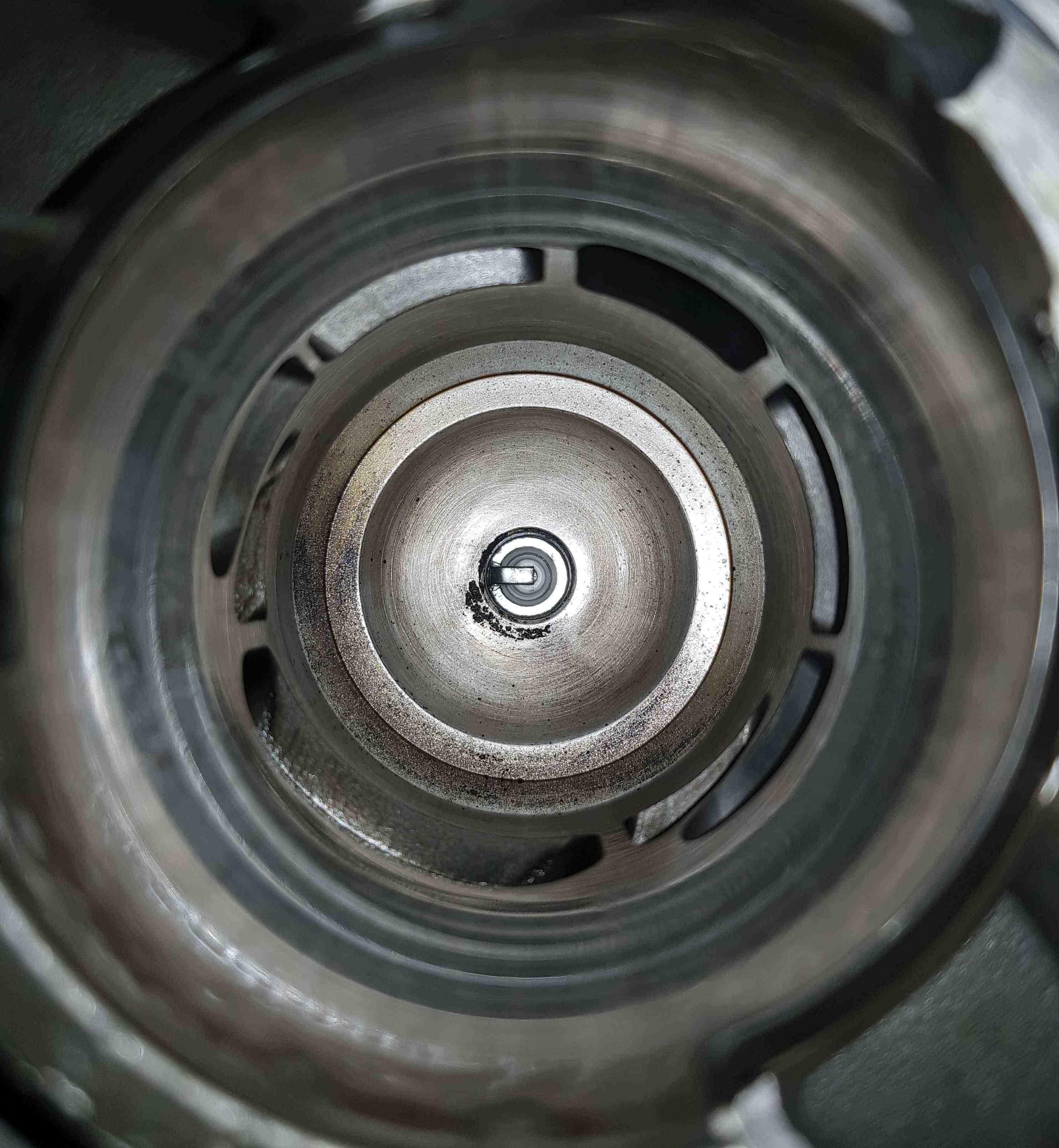

Ich denke du solltest die Anlaufscheiben etc.genau anschauen, irgendetwas hat sich dort selbstständig gemacht

Da ist absolut ein Fremdkörper im Spiel.
Hatten mal ein sehr ähnliches Bild auf dem Kolben. Da hat sich ein Teil des Lagerkäfig gelöst. Bei zu mager sieht der Kolben anders aus . Das sind mechanische einschläge eines fremdkörper.
Was bitte sieht da geschmolzen aus.

Dass es sich um Fremdkörpereinschläge handelt, steht außer Frage.
Es stellt sich nur die Frage, welche Fremdkörper es waren und wann das passiert ist,
deshalb auch die Frage nach der Vorgeschichte.
Wenn´s frisch aus dem Kurbeltrieb kommt, hätte der Motorsicher noch andere "Auffälligkeiten"...

Die Fremdkörper hast dir sicher mit über den Vergaser angesaugt.

Schau dir mal deine Luftflasche an, ob da Dreck drin ist.

Bist du rein zufällig mal neben der Strecke gewesen und hast dem Bahnwart beim Rasen mähen geholfen?

Innerhalb der 7h vieleicht einen Abgassensor verbaut und dafür das Loch in der Birne aufgebohrt ?
Auch über den Auspuff kann der Motor Fremdkörper ansaugen.
Die Späne nascht er zwar weg, aber vorher feiern die noch eine Party
