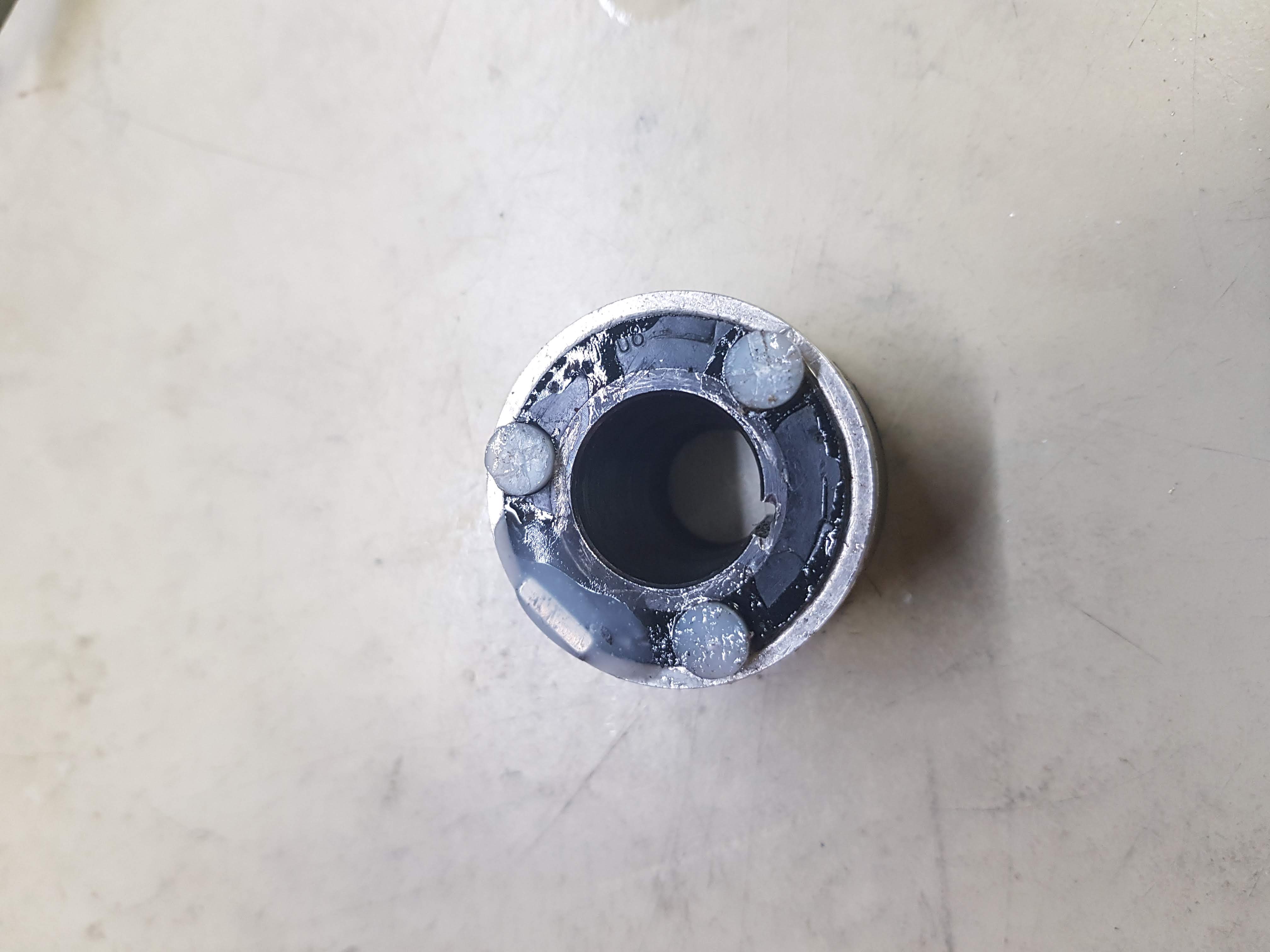

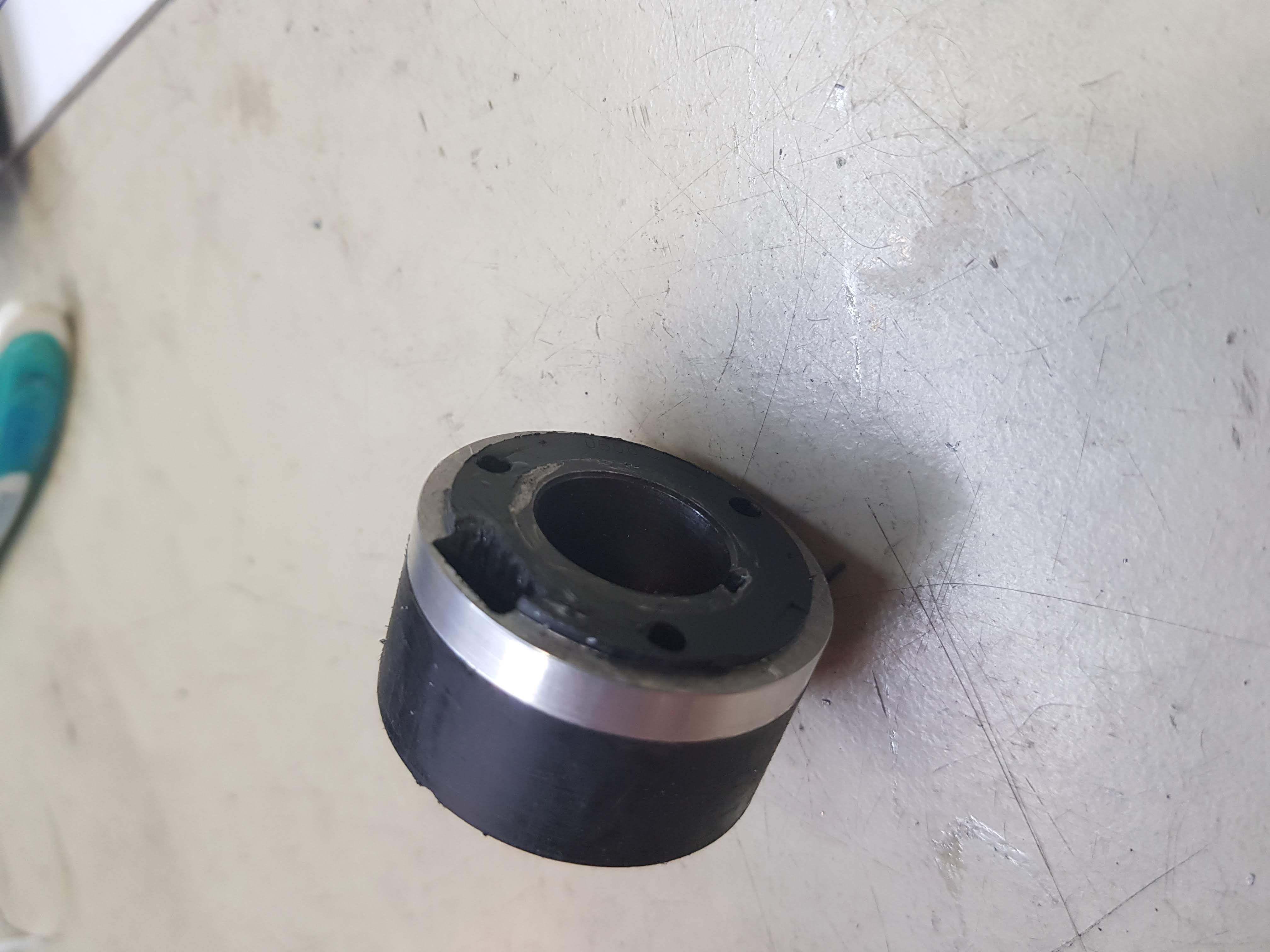

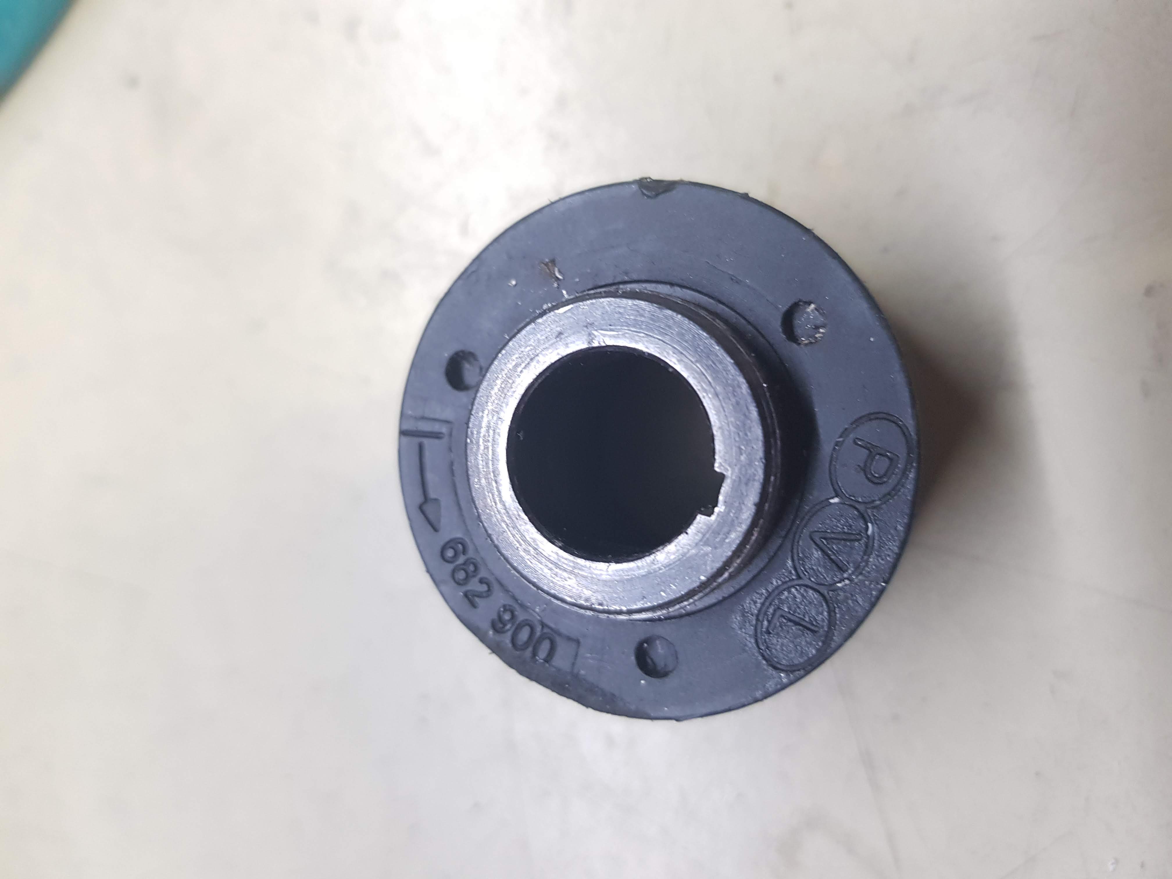

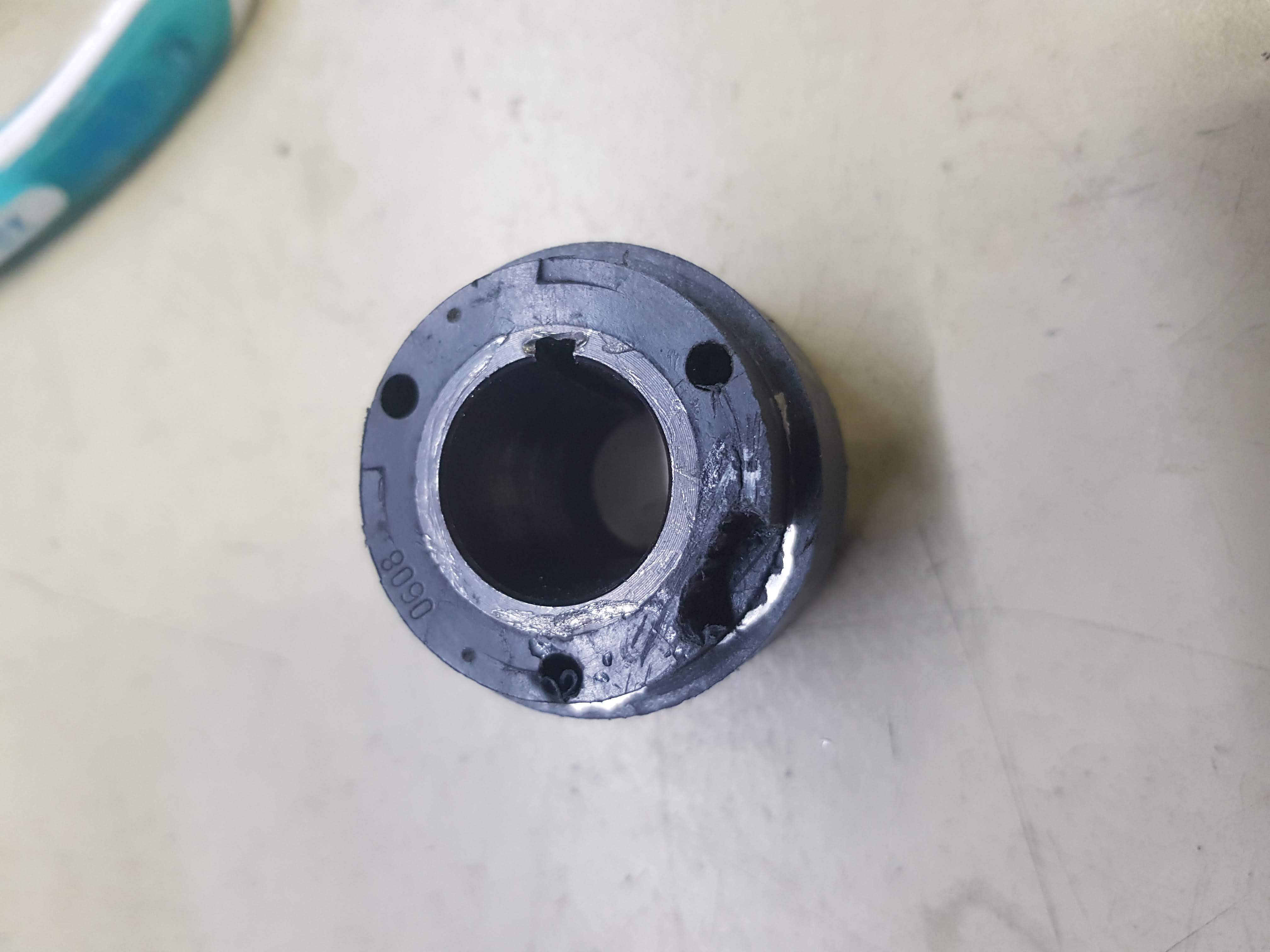

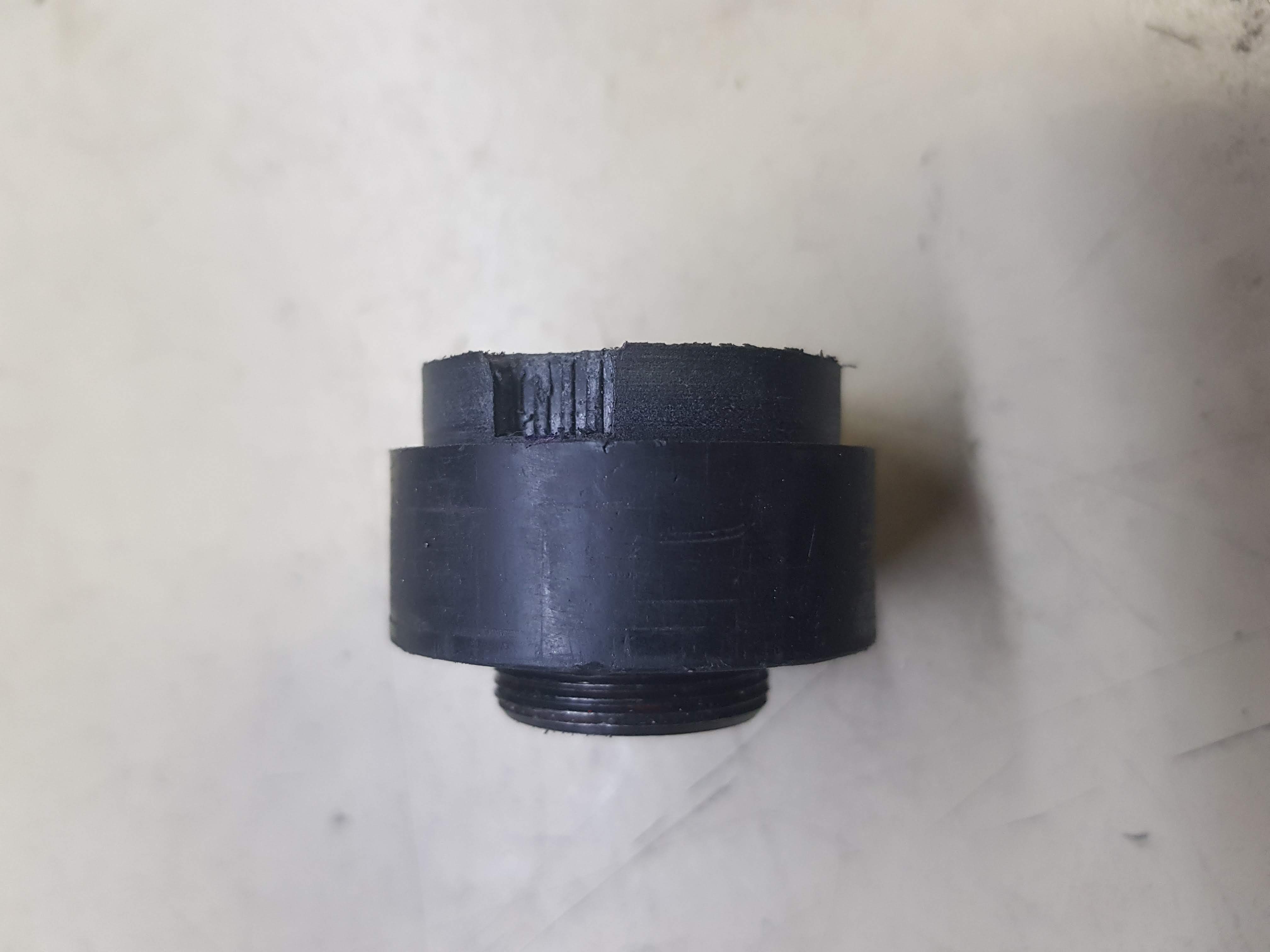

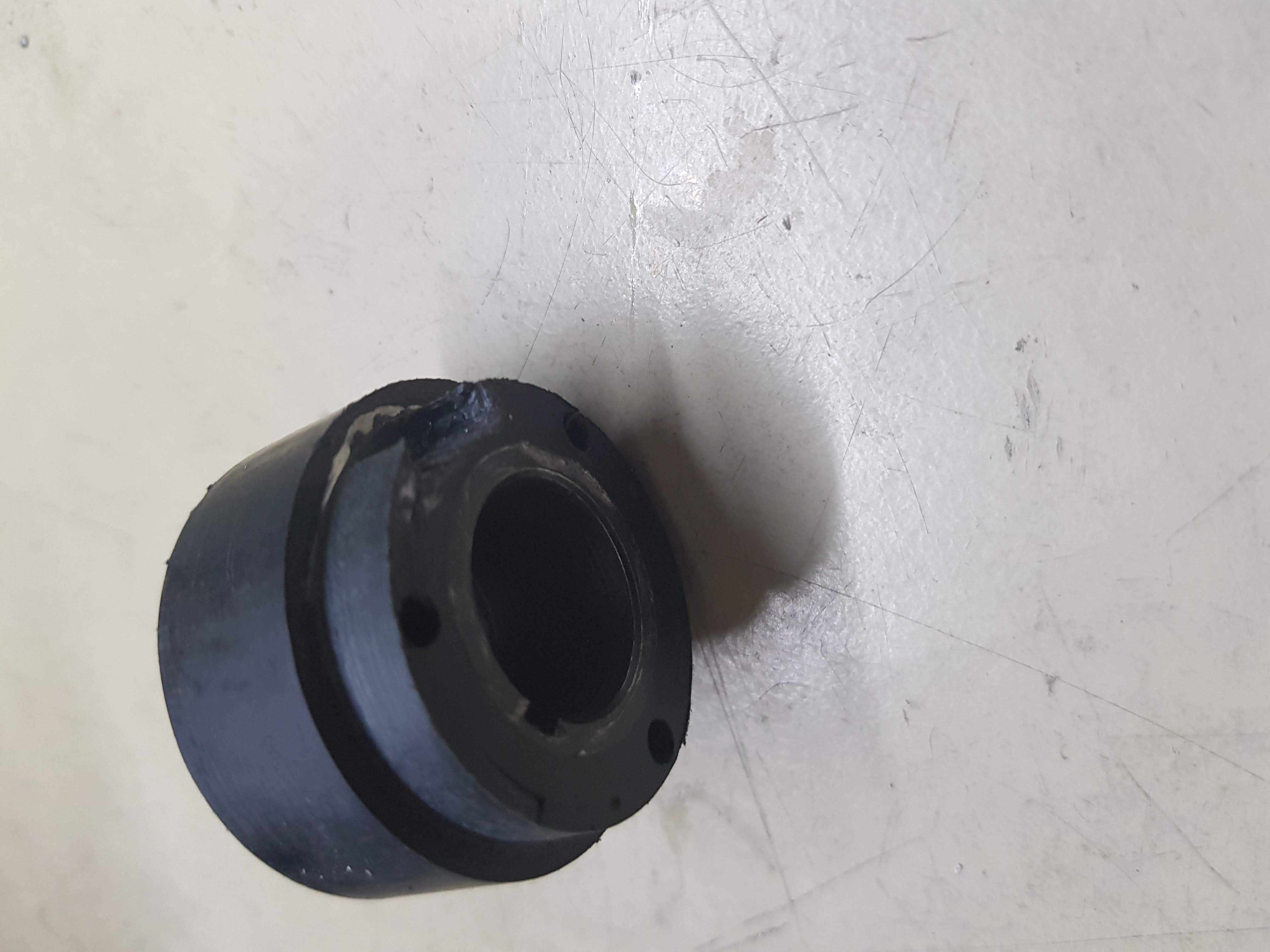

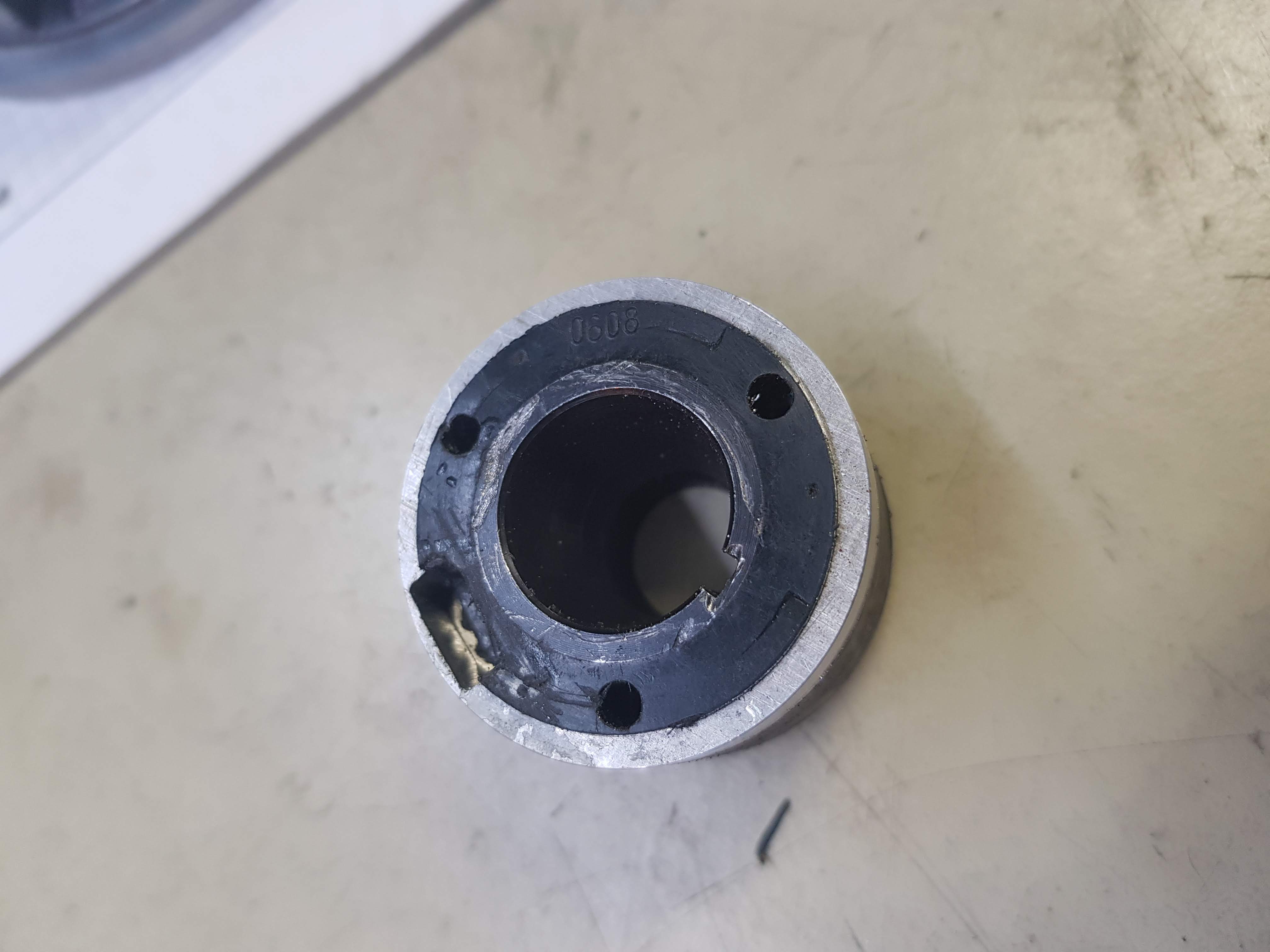

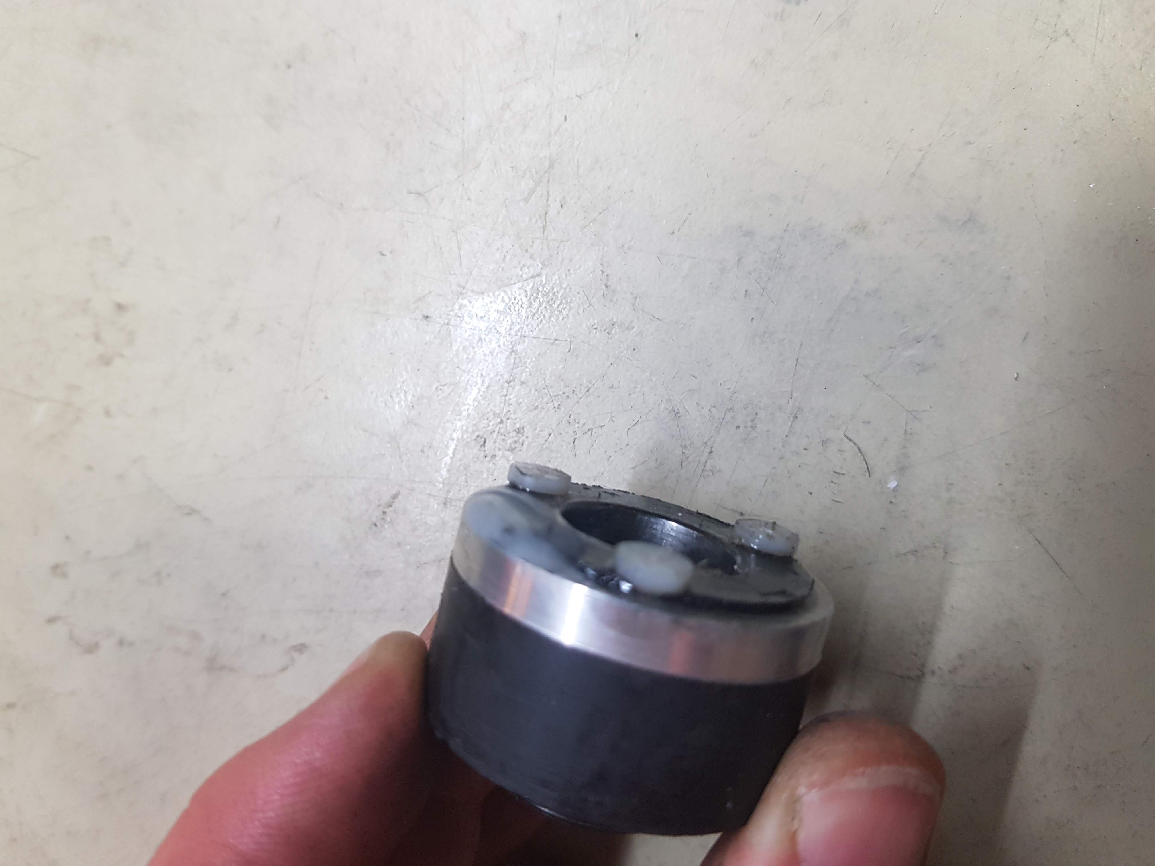

Ich kontaktierte dmon mit der Frage, was in einem soliden Rotor nicht stimmen kann.
Der Rat war, einen neuen zu kaufen. Leider haben die Kart-Shops, die ich verwende, keine Lagerware.
Also legte ich es auf meine Drehbank und machte eine Operation.
Nach dem Ersetzen des kleinen Magneten und dem Einsetzen der Alu-Scheibe funktioniert es besser als neu.
PVL KF-Rotoren haben einen Konstruktionsfehler. Sie benutzen einen kleinen Magneten, um den HALL einmal pro Umdrehung zu aktivieren. Dieser Magnet wird durch die großen Magneten im Rotor im Laufe der Zeit beschädigt.
Einige Bilder folgen hier.
[attach=24202][/attach][attach=24203][/attach][attach=24204][/attach][attach=24205][/attach][attach=24206][/attach]

Der Unterschied zwischen den Rotoren 682.900 und 683.900 ist, das der Rotor 682.900 drei Magnete nach Norden ausgerichtet hat und dazwischen Platzhalter. Der Rotor 683.900 hat einen Magneten nach Norden und einen nach Süden direkt nebeneinander verbaut.
Dieser funktioniert dadurch nicht im Stator 682.810!
Es wurden jetzt wieder Rotoren von MondoKart mit der Nummer 682.900 geordert und PVL lässt diese gerade produzieren.
Man kann in 2-3 Wochen mit den ersten rechnen.
Der kleine Magnet für die Hall Aktivierung scheinen beide an der gleichen Stelle zu haben.
Man kann auch die komplette Zündanlage für den kf5 einbauen mit der statornummer:684.800 jedoch muss man dann alles vom kf5 benutzen und der Kabelstrang welcher am Stotor Austritt ist sehr nahe am Wasserstutzen und muss umgebaut werden!
