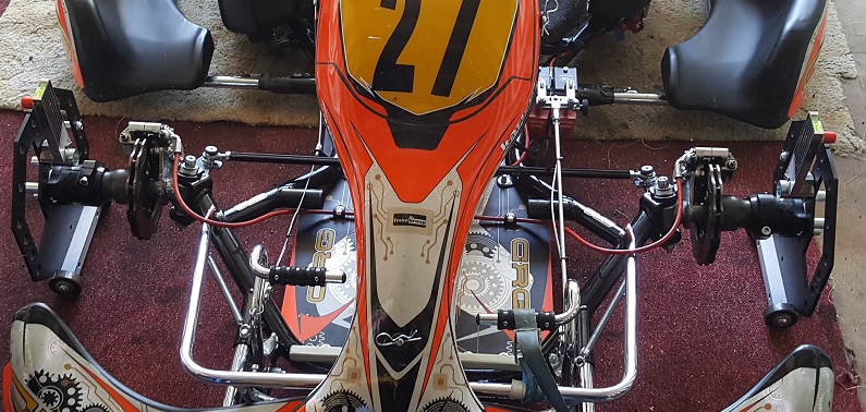

Bei mir sieht es in etwa so aus (siehe Bild). Natürlich muss der Radstern bei jeder Messung an der gleichen Position sein. Lenkrad ist fixiert.
- Spur_sturz.jpg (168.04 KiB) 1336 mal betrachtet

BMW Driver: Du hast ja eine perfekte Meßvorrichtung.
Könntest Du mal eine kleine Tabelle erstellen, wieviel der Unterschied bei Sturz und Spur ist, wenn
- das Kart auf dem Bock steht,
- durch Eigengewicht auf dem Boden steht und
- mit Fahrer
und das ganze einmal mit Stabi und einmal ohne Stabi.
Viele Grüße.

Ja das nenne ich mal WERKZEUG, ist allerdings entweder Liebhaberei oder man nutzt das mit mehreren Kollegen.
Das ist Profi Werkzeug.

Richtwerte:
gemessen auf dem Bock (Sniper direkt auf der Felgenaufnahme platziert) vs. gemessen auf dem Boden ohne Fahrer:
Sturz: ca. -2mm
Spur von toe-out zu toe-in: ca. 0,5mm
gemessen auf dem Boden ohne Fahrer vs. gemessen auf Boden mit Fahrer:
Sturz: ca. -2mm
Wenn der Sniper auf den Spurscheiben befestigt ist und dann auf dem Bock gemessen wird, ist der Unterschied noch größer.
Das sind nur Richtwerte, da Fahrergewicht, Sitzposition, Tankinhalt, länge der Radsterne, Rahmendurchmesser, Stabi etc. einen Einfluss haben. Ich habe das nur einmal gemessen, um mir selbst ein Bild zu machen. Noch ein Hinweis, das Messen auf dem Boden oder besser die Einstellerei des Sturzes ist deutlich zeitaufwendiger als auf dem Bock. Am Rennwochenende würde ich das nicht machen.
Heißt, wenn jemand sagt er stellt +2mm Sturz ein (auf dem Bock), hat das Kart + Fahrer statisch ca. -2mm Sturz.
Daher rührt auch meine ursprüngliche Frage: Einige Fahrer sagen, sie fahren einen pos. Sturz. In keinem Handbuch von den Kartherstellern habe ich solche Sturzwerte lesen können.

Wie hast Du den Sturz in mm gemessen?
Praga gibt ja das Delta vom Sturz in Grad an.
Wie wäre Deine Unrechnung von mm in Grad, bzw. umgekehrt?
Sind die Werte mit Stabi oder ohne?

Die Striche auf den Lasern sind gewöhnlich mm.
Sturz/Spur CRG Manual
Der Linienabstand auf dem Sniper Laser ist 2mm.
Wenn also pro Seite vertikal ein Kästchen Unterschied ist, sind das real "4mm Sturz" lt. Anleitung Sniper.
Es wäre also 1 Kästchen pro Seite Unterschied zwischen "auf dem Bock" und "mit Fahrer am Boden".
BMW Driver, ist das so zu verstehen?
