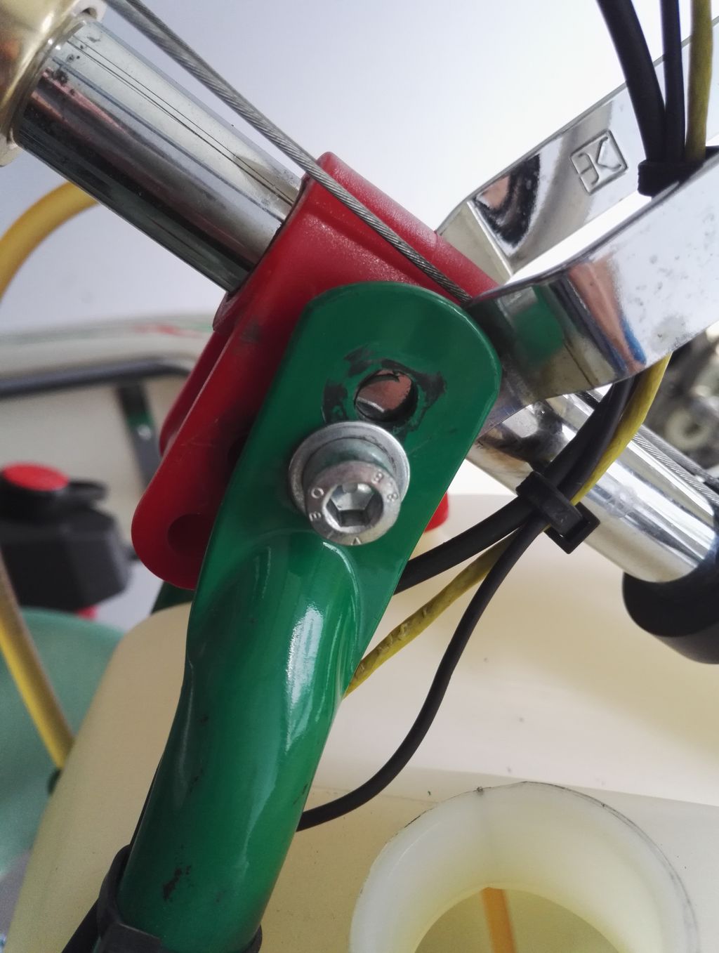

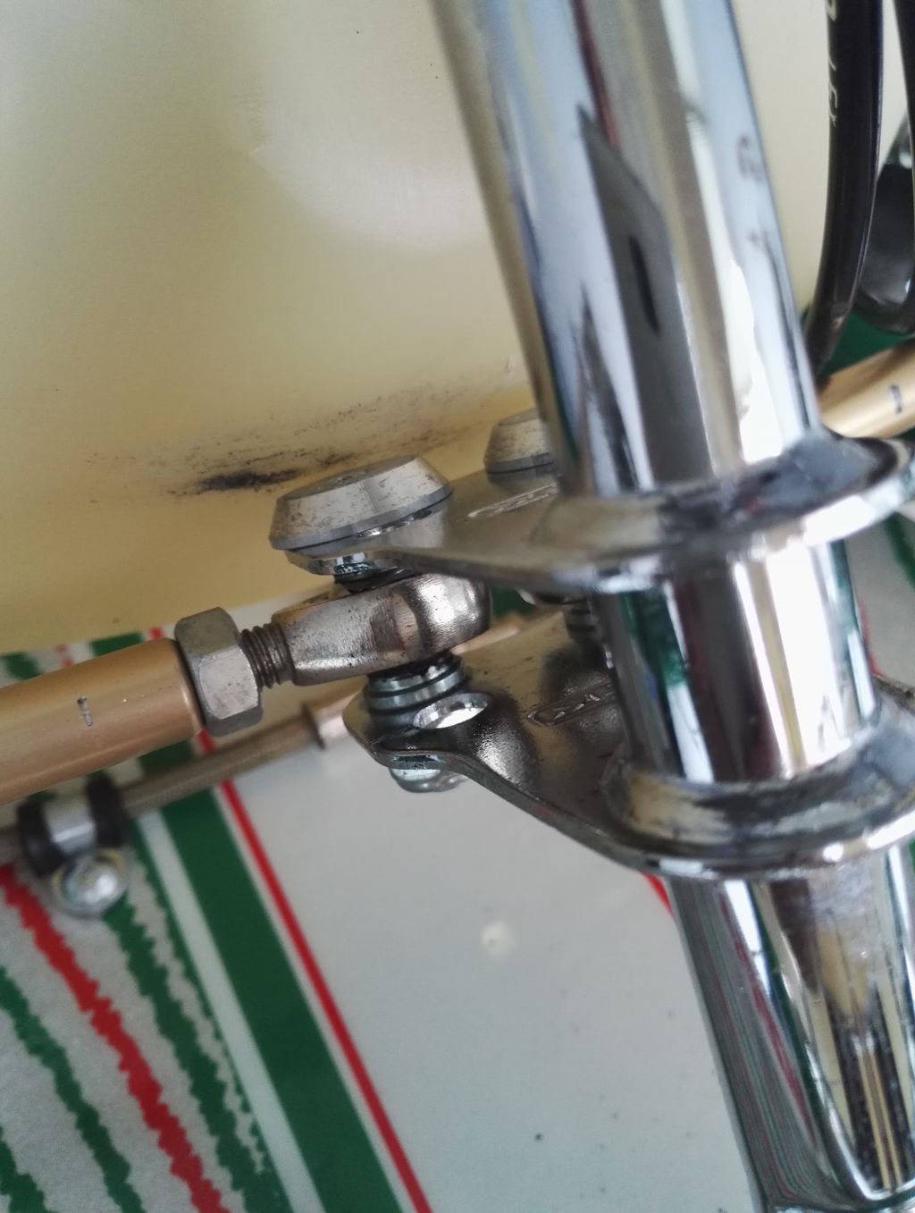

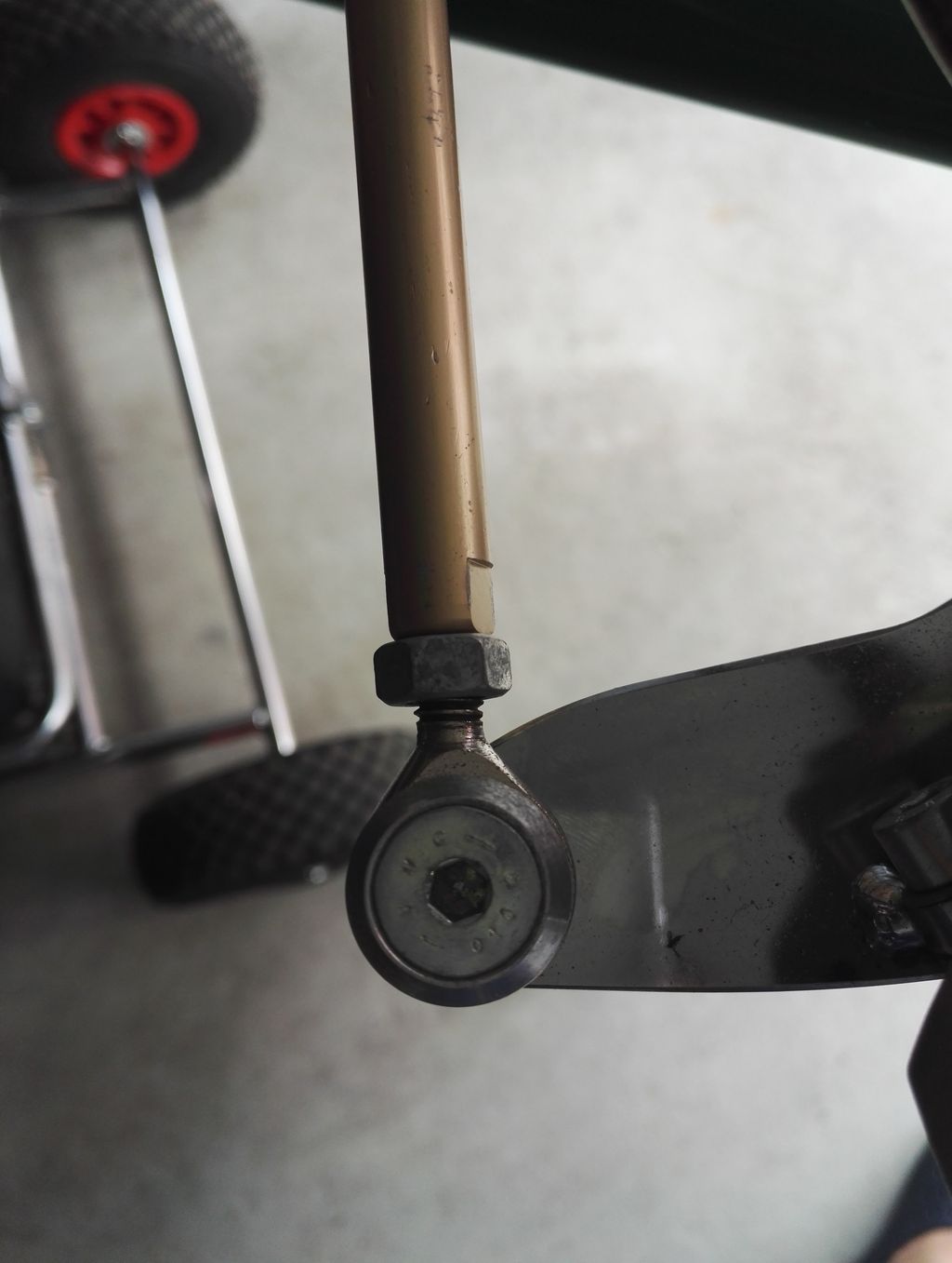

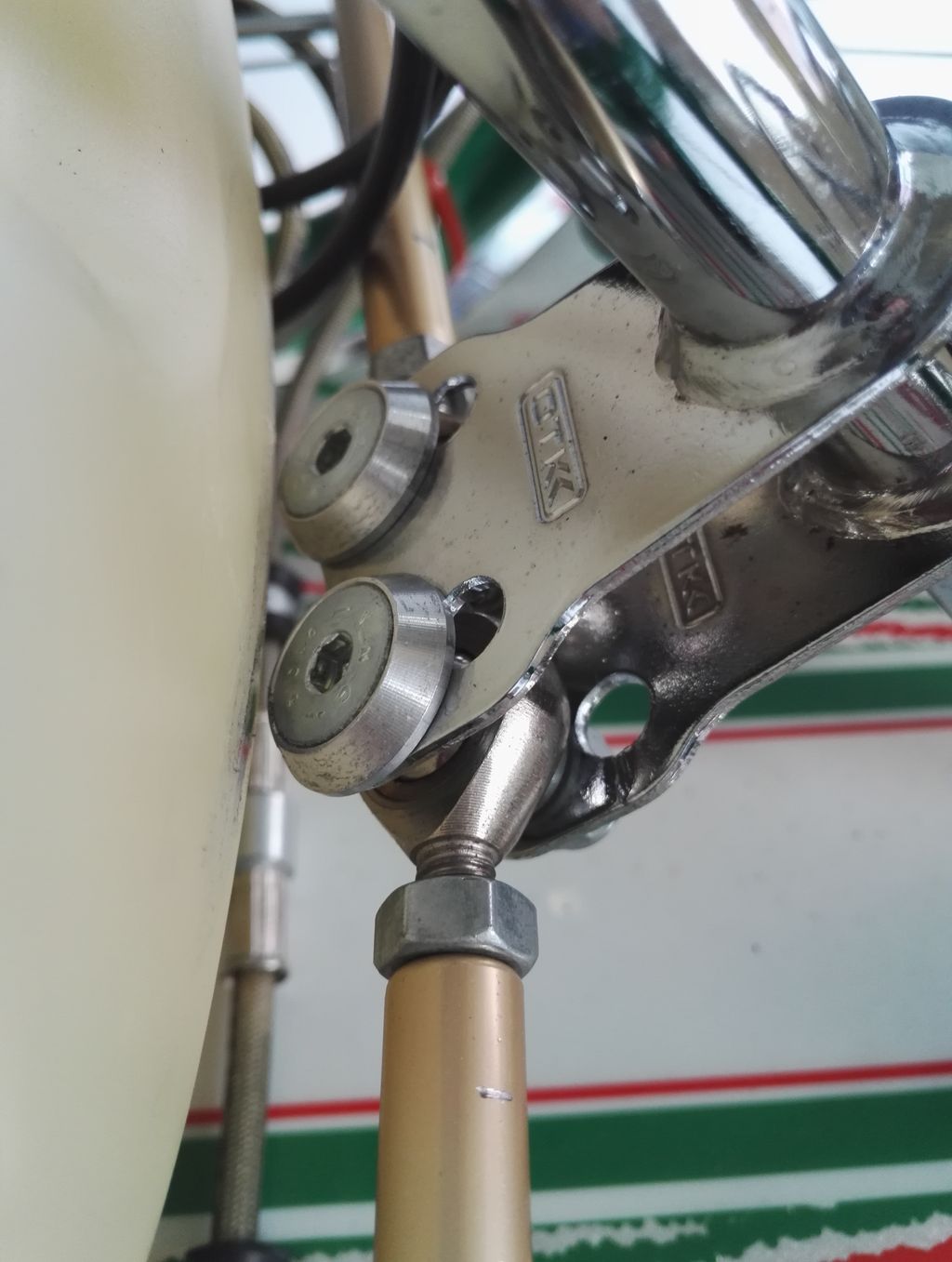

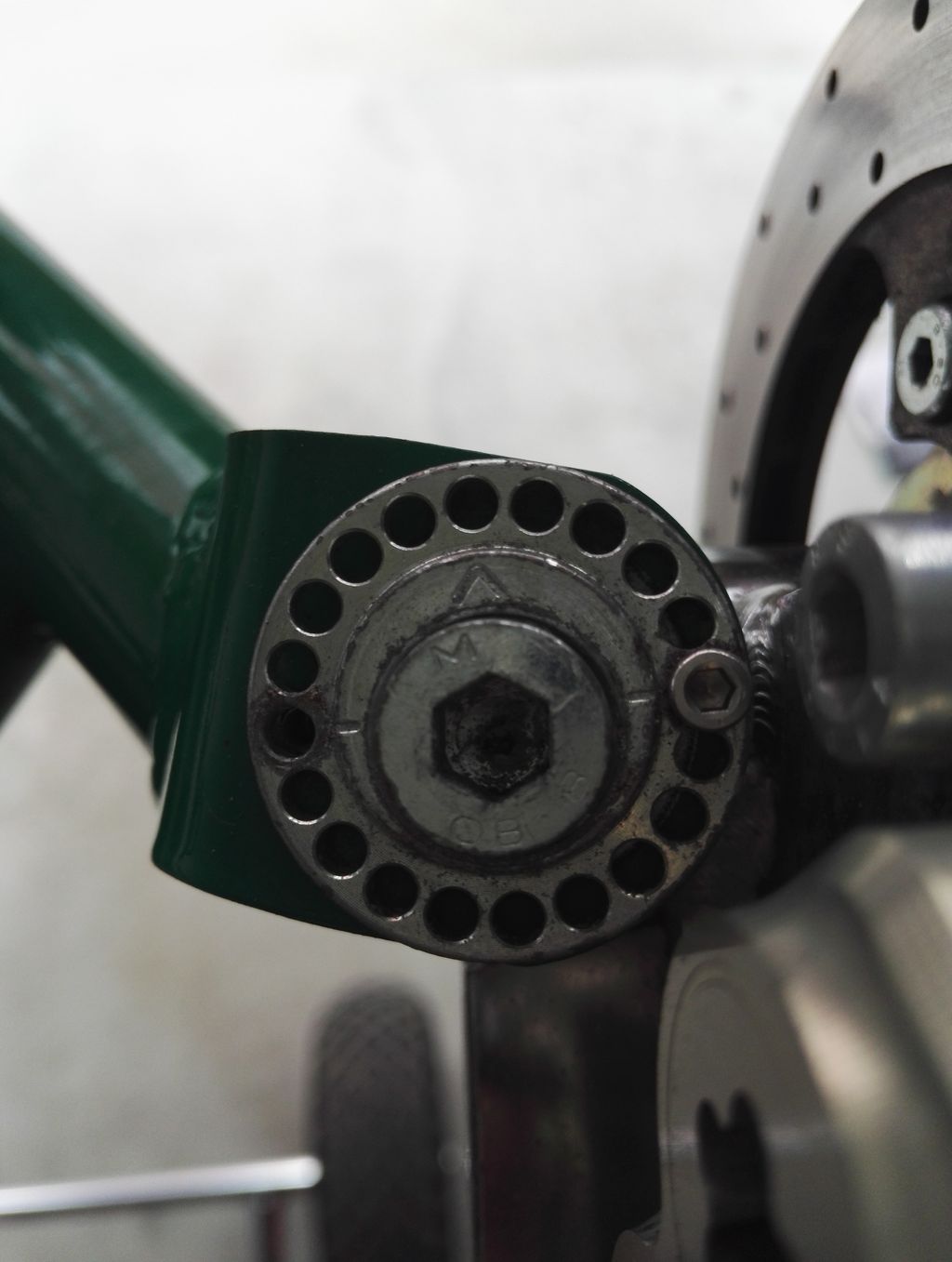

Hier ein paar Bilder von meiner Lenkkonfiguration:
[attach]24075[/attach] [attach]24076[/attach] [attach]24077[/attach]
[attach]24078[/attach] [attach]24079[/attach]
Das Lenkrad ist Standart Tony Kart, sieht nicht kleiner aus...

das sieht soweit alles unverdächtig aus, bis auf den Nachlauf. Der obere Exzenter steht mit dem Loch für den Achsschenkelbolzen nach hinten gedreht, das bedeutet maximalen Nachlauf. Versuch es mal mit einer Drehung des Exzenters, sodass das Loch jeweils nach innen zeigt. Dann hast Du zwar viel Negativsturz, aber erstmal nur mittleren Nachlauf. Der Negativsturz ist bei viel Grip gar nicht schlecht, kann aber bei den hohen Temperaturen zum Überhitzen der Reifen auf der Innenseite der Lauffläche führen. Falls das passiert, fängt das Kart an zu untersteuern und Du bekommst längs verlaufende "Würstchen" auf dem Reifen vom Graining. Dann musst Du mal gucken, ob Du eher noch weniger Nachlauf und etwas weniger (Negativ-)Sturz oder eher etwas mehr Nachlauf und etwas weniger Sturz fährst. Je nachdem, wie das Kart um die Kurve geht. Bei viel Grip auf der Strecke kann es nötig sein, mehr Nachlauf zu fahren, um das innere Rad hinten bereits beim Einlenken ausreichen zu entlasten über Torsion im Chassis, sodass es sanft einlenkt. Ansonsten bekommst Du erstmal Untersteuern, und sobald sich Fliehkraft aufbaut und das Innenrad dadurch entlastet wird, schlagartiges Übersteuern, weil Du mehr als eigentlich nötig einlenken musstest, um überhaupt in die Kurve zu kommen.
So ist die Einstellung jedenfalls für mein Verständnis bei Trockenheit zu extrem. Ist aber sicher auch ein bisschen Gewöhnung nötig, denn richtig niedrige Lenkkräfte hast Du bei Grip auf der Bahn eigentlich eh nicht.
Spurbreite vorne war mittig oder weniger, nehme ich an?
