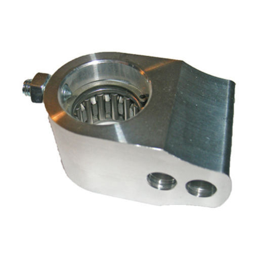

Es gibt Lenksäulenaufnahmen mit Innenlager und Fixierschraube für ~20 €, die halten ein ganzes Kartfahrerleben. Einmalige Investition, einmaliges Ausmessen, immer die Lenkung korrekt im Mittelstellung mit minimalem Aufwand.

Mittelstellung Lenkung
[quote='goomh','index.php?page=Thread&postID=301832#post301832']
Es gibt Lenksäulenaufnahmen mit Innenlager und Fixierschraube für ~20 €, die halten ein ganzes Kartfahrerleben. Einmalige Investition, einmaliges Ausmessen, immer die Lenkung korrekt im Mittelstellung mit minimalem Aufwand. [/quote]
Habe das Teil letztens auch entdeckt, mich aber gefragt wie man die Lenksäule am Besten für die Feststellschraube markiert.. einfach die Madenschraube so fest reinddrehen dass der Konus einen Abdruck in der Lenksäule hinterlässt? Oder geht da vorher das Alu Gewinde kaputt? Gibts jemand der das Teil hat und davon berichten kann?
Man kann das mit der Madenschraube markieren, ist dann wie ein kleiner Körnerpunkt, mehr braucht es nicht.

@goomh
Sowas ähnliches habe ich auch. Ist ne Lenksäulenführung mit einer Bohrung und einem an der Lenksäule befestigten Feststeller. Der wird dann mit einem Bolzen arretiert. Man muss aber auch vorher die Mittelstellung ausmessen.
Die Aufnahme ist super , viel besser als ein Lenkradfeststeller . Auch zum aus und einladen sehr hilfreich wenn die Räder auch wirklich gerade bleiben .
Allerdings sollte man mit den Klemmringen die an den Plastikaufnahmen drann sind aufpassen , ich habe es nicht geschafft die Aufnahme so fest zu bekommen das sie sich nicht mehr bewegt .
Wenn der Klemmring dann ganz dicht dran ist und nicht mehr parallel zur Aufnahme steht , schabt er sich an der Aufnahme ab und wenn es der obere ist hast du die ganzen Späne im Lager . Ich hab jetzt genügend Abstand gelassen , hat dadurch zwar Spiel in Längsrichtung aber das merkt man beim Fahren nicht (ich zumindest nicht ) .
