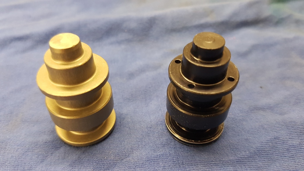

Ich habe eine CRG UP 2000 Bremsanlage.Da die Hauptbremszylinder etwas undicht waren,habe ich mir neue Manschetten,Kolben und Federn bestellt.
Jetzt gibt es aber einen kleinen Unterschied bei den Kolben.Meine alten haben jeweils 4 Löcher.Die neuen nicht mehr.
Kennt sich jemand damit aus und kann mir den Sinn der Löcher erklären bzw warum die jetzt nicht mehr drin sind.Vor die Löcher kommt noch eine Scheibe und dann die Manschette.

ich habe vergangenen winter auch eine UP2000 komplett revidiert.
das mit den löchern war mir nicht aufgefallen, soll jetzt aber nicht heißen das es bei mir nicht so ist.
ich hatte auch ein paar rückfragen zu der bremse und habe sie bei prespo alle beantwortet bekommen.
die kennen das teil noch. am besten mal eine email dort hin schreiben, wird immer recht zeitnah beantwortet.
teile sind auch alle noch gut zu bekommen, auch die dichtungen und kolben für die sättel.
ebenso die aufnahme für die bremsscheibe und die führungsbolzen sind zu bekommen.
einzig mit der bremsscheibe wird es langsam schwierig.
falls jemand eine neue, oder eine neuwertige hat, der darf sich gerne mal bei mir melden!

Scheiben , Schwimmbolzen etc. für die UP2000 bekommst du alles noch bei mora-racing.de

kannst ruhig ersetzen, habe letzte Woche die selben Anlage gemacht..

Hatte inzwischen bei Mora Racing nachgefragt.Es gibt keine anderen.Hab sie mittlerweile drin und es funktioniert alles.
