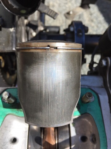

Moinsen , hier mal ein zwei Bilder vom aktuellen Zustand meines Kolbens !
Opitsch würde ich den rauswerfen, allerdings habe ich auch keine Vergleichswerte !
PS ..... der Zylinder is noch tippi toppi

wieviele Bh hat den der kolben oben ?

Sollen 4 sein .... trau dem Braten aber nicht so ganz ?!

Niemals 4 Stunden . Ich würde einen neuen verbauen . Die Beschichtung ist fast weg . Außerdem weist du dann was du hast .

ich stimme meinen vorposter von allem zu, nach 4 h muss der anders aussehen. neuen rein , und somit bist du auf nummer sicher
