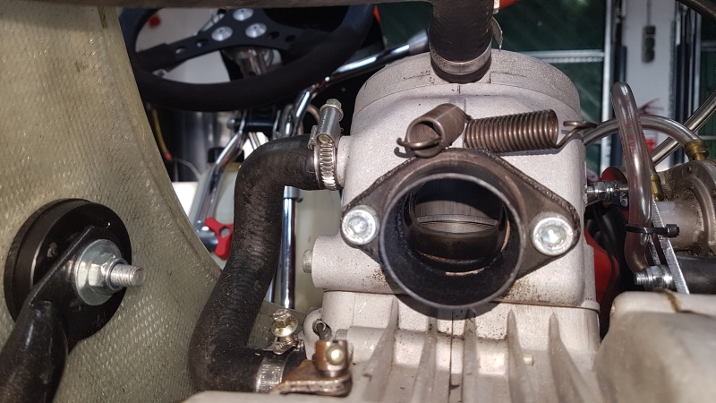

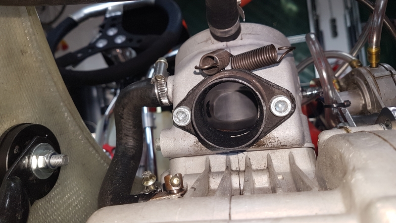

3. Nachdem Ich den Auspuff abgenommen habe konnte Ich dieses Foto der Zylinderlauffläche schießen
[attach=23873][/attach]

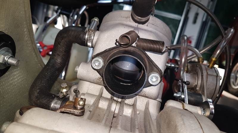

4. Kolbenring
[attach=23874][/attach]
5. Kolbenlauffläche (Kolben angeblich 5h alt)
[attach=23875][/attach]

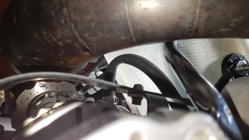

9. Knick im Kühlwasserschlauch
[attach=23879][/attach]

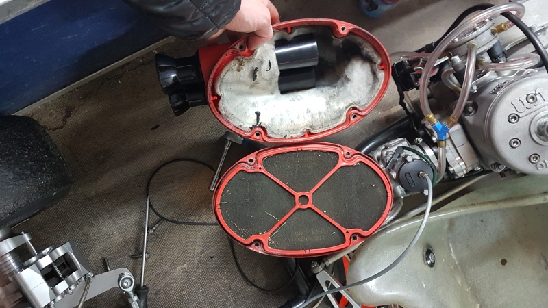

10. Luftfilter
[attach=23880][/attach]

Sieht doch alles ganz ok aus!
Die Teile am motor sind original.
Das andere sind normale gebr. Spuren.( birne und asgd )
Um kolben und pleul richtig zu beurteilen musst den zylinder mal runter machen.
Ich fahr auch ein sodi mit einem k8.
Der preis ist doch top!
Da kannst nicht meckern.

Kolben nach 5h kann auch so aussehen, den würde ich aber gleich wechseln.

Damit ist alles in Ordnung. Mach einen neuen Kolben rein und gut ist.
Für den Preis ist das alles bestens.
Der Motor ist halt 20 Jahre alt aber nicht unbedingt schlechter als ein KZ 10
