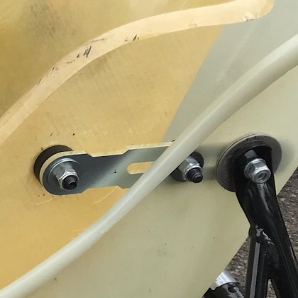

Ich bin auf der Suche nach einer Befestigung, um einen Kartsitz kleiner Grösse zu befestigen.
Kann mir jemand sagen, wo ich Halterungen wie auf den beigefügten Bildern, fnden kann?

kannst Du dafür nicht 2 normale Flachverbinder aus dem Baumarkt nehmen? Da gibt es recht stabile Ausführungen mit genügend Variationen, wo die Löcher sind. Gewichtsmäßig machen die wohl kaum einen Unterschied und bzgl. der Belastungen denke ich, im Bambinibereich halten die das auch aus, sonst eben doppelt pro Seite, wenn sich doch ein Verbiegen abzeichnen sollte.

Danke hannoah. Ich vermutet jedoch, dass die nicht Dick genug sind. Doppelt oder dreifach ist sicher eine Option. Falls ich die gewünschten Halter nicht finde, werde ich es sicher probieren.

Ich glaube, die haben einfach einen Auspuffhalter genommen. Ist ein Versuch wert.

https://shop.ksca.at/stone-auspuffhalter-gerade
Gibt es auch bei Prespo in abgewinkelter Version.

HAaich letzte Woche auch gemacht.. mit ca 6mm x ca 30mm x 100mm Bandstahl ausm Baumarkt. Halter gefertigt. da biegst du nix drann.. angeflanscht an die orginal Sitzstreben und ausreichend PVC Scheiben damit der Druckpunkt sich verteilt.

bandit-sh könntest du eventuell ein Bild von deiner Befestigung hochladen?

jain..schaffe ich kurzfristig nicht. Ist aber so wie bei Dir auf dem Bild... nicht so hübsch aber vom Prizip her genau so. Ich hab den Kartsitz erst unten Befestigt und meinen Sohn reingesetzt. Dann mit Panzerband den Sitz festgeklebt damit er fixiert ist. Flachstahl abgesägt, drann gehalten und Löcher gebohrt. An Sitz und Rahmen PVc Unterlegscheiben, entgratet und fertig.
