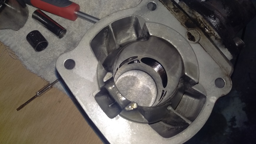

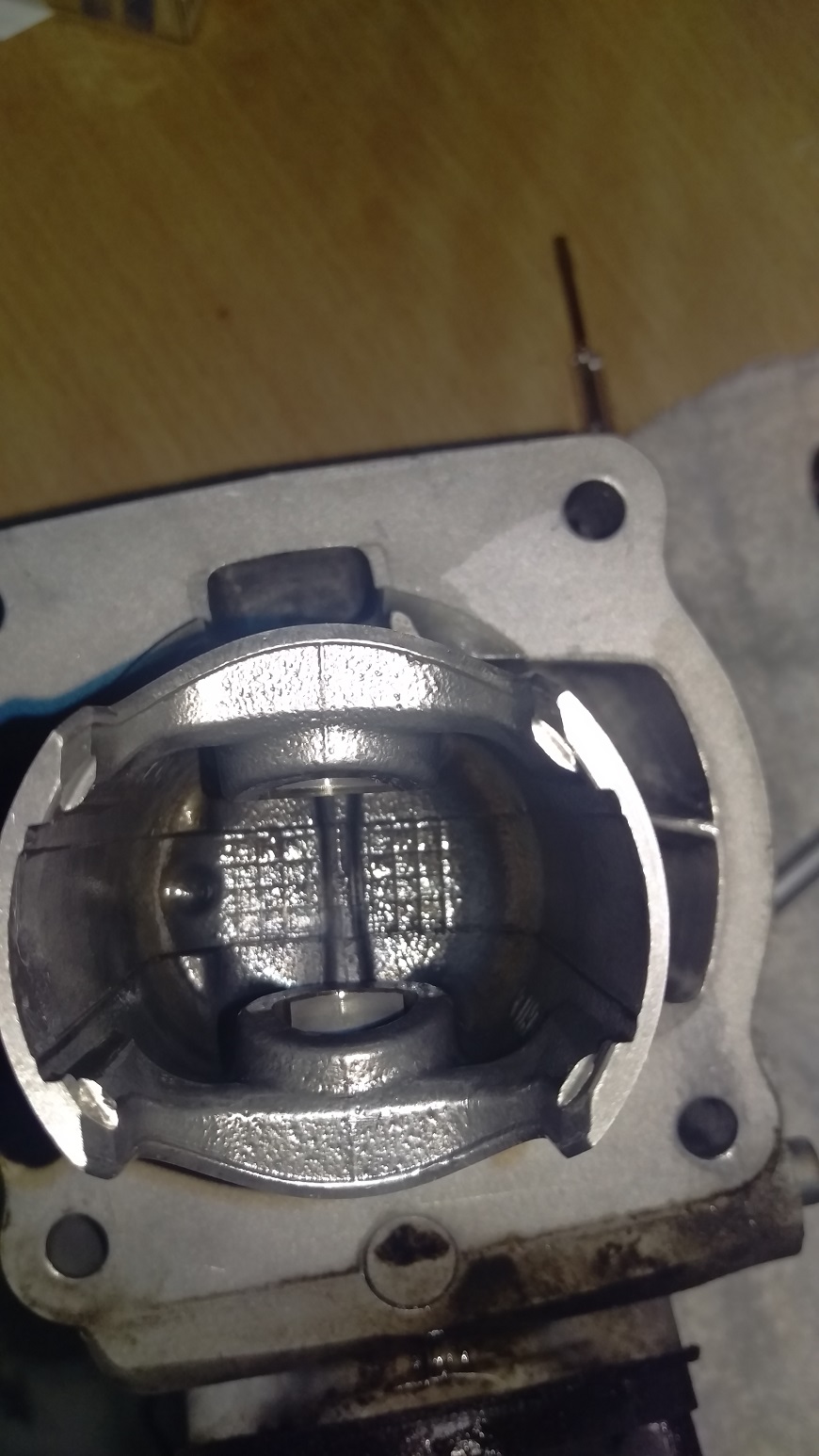

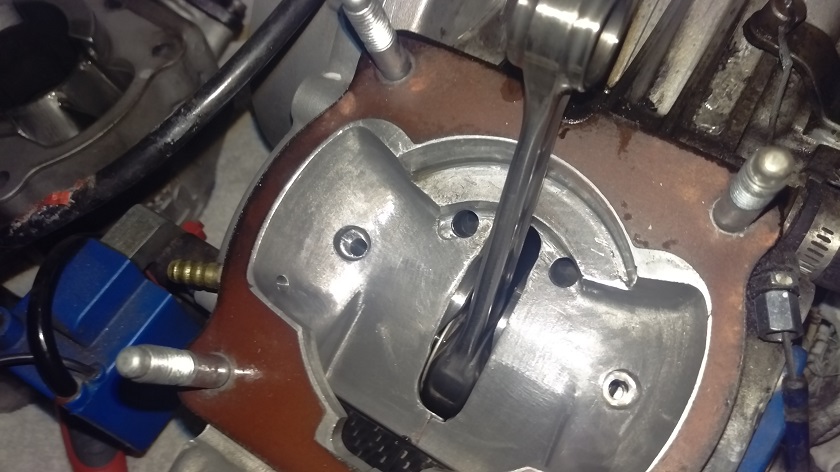

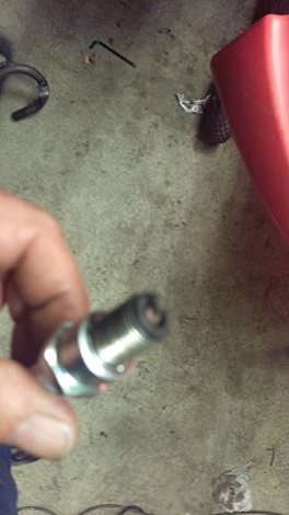

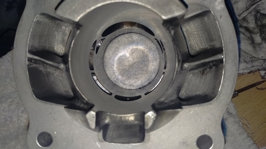

Hier noch n paar Bilder vom Rest...Motor wurde direkt nach der Boxeneinfahrt abgestellt.
- IMAG0112.jpg (125.58 KiB) 628 mal betrachtet
- IMAG0110.jpg (130.11 KiB) 629 mal betrachtet
- IMAG0111.jpg (248 KiB) 628 mal betrachtet
- IMAG0109.jpg (137.33 KiB) 633 mal betrachtet
- IMAG0113.jpg (50 KiB) 639 mal betrachtet

was mir gerade noch einfällt....beim ersten zelegen des Vergasers fehlte der Leerlauf Düsenstock...war nur die 60er Düse verbaut,hab dann eine B50 eingebaut...Auspuffbogen ist ein 26/28

Servus,
damit hast du dir die Antwort gegeben:
Also habe ich mit meiner Vermutung schon richtig gelegen...
Ohne B50 läuft der Motor eben fetter als mit.

Generell würde ich die Fehlerursache aber auch bei einer zu langen Laufzeit sehen >25 Stunden.
