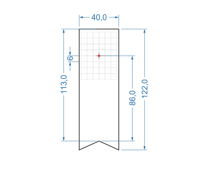

Hier mal eine Skizze samt Bemassung wie so ein Teil aussehen könnte.
Ich sehe da keine Probleme in der mechnischen Fertigung des Grundkörpers, viel mehr in der genauen Ausrichtung des Lasers ! Welchen Laser willst du verwenden ?
Persönlich würde ich so ein Messinstrument kaufen, wenn es zu teuer ist dann einfach Spureinstellscheiben und Rollmassband kaufen.

Super, die Skizze hilft mir echt weiter!

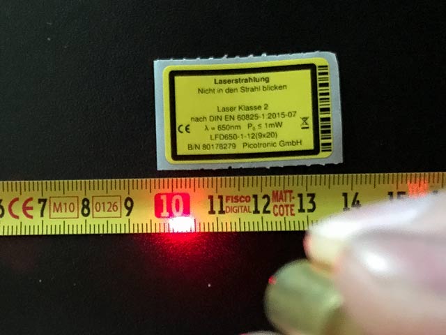

Ich war eben bei Conrad und habe das Teil zum testen gekauft und muss feststellen das es für diesen Einsatzzweck unbrauchbar ist.
Dieser Laser erzeugt einen ovalen (!) Punkt der aus 10cm Entfernung etwa 5x3mm gross ist.
Ich habe bei Conrad jetzt auf die schnelle keinen kostengünstigen Laser gefunden der einen unter 0,5mm grossen (runden) Punkt auf 1m Entfernung erzeugt.

Oh man, was ein Schrottteil.
Da muss ich wohl mal schauen ob man einen mit einer vernünftigen Linse findet.
